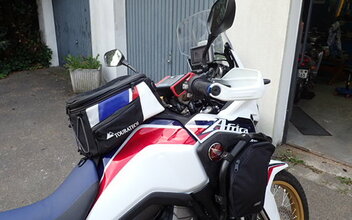

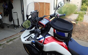

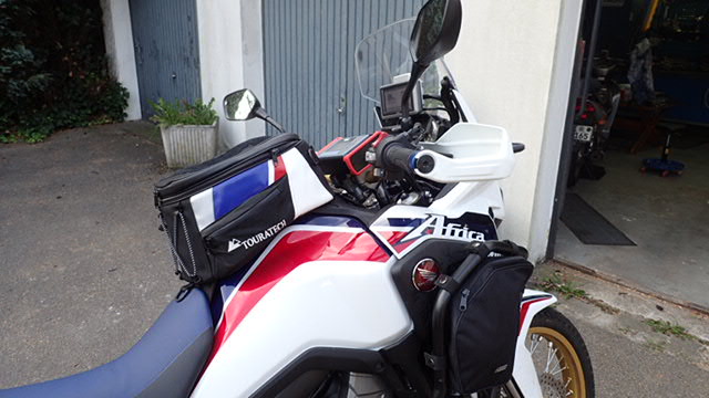

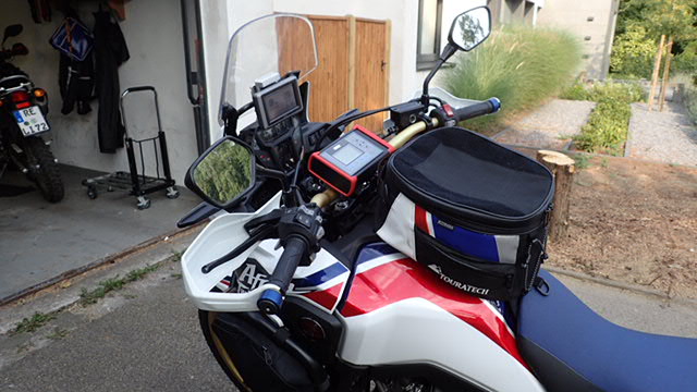

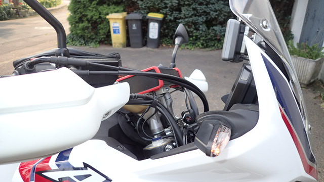

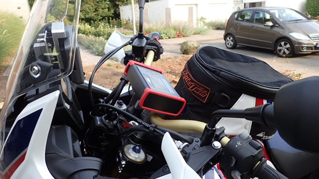

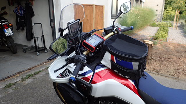

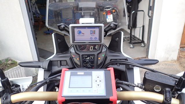

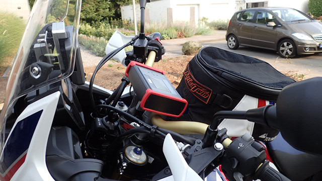

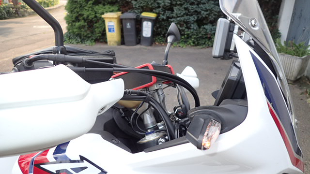

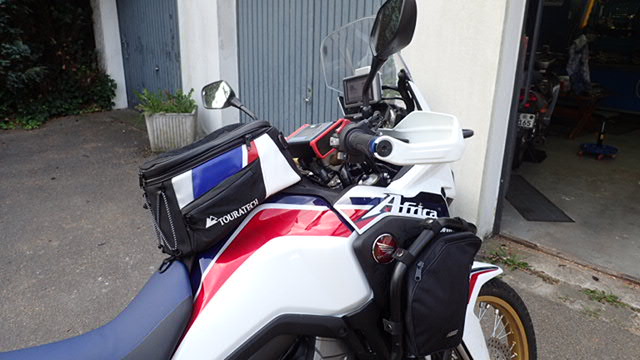

    Hallo AT Gemeinde,
    habe ein bisschen gebastelt , an allem , was in der Überschrift steht,
    und alles in einem Steuergerät gepackt.
    Idee war : ein bisschen Komfort ans Bike , bin Ganzjahresfahrer .

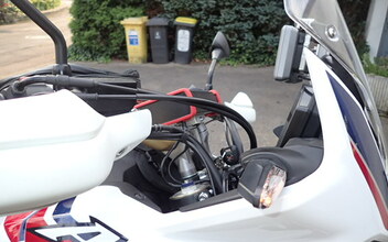

    Zum ersten mal kam eine Colride Heizung zum Einsatz . Ich muss sagen , bin beeindruckt ,
    und alles so gut wie unsichtbar. Stufenlos einstellbar am Display.
    Sitzheizung habe ich das Übliche Carbon Material verwendet , diesmal war es ein
    Satz für ein Autositz , brauchte natürlich nur eine Matte.

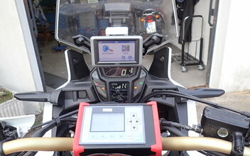

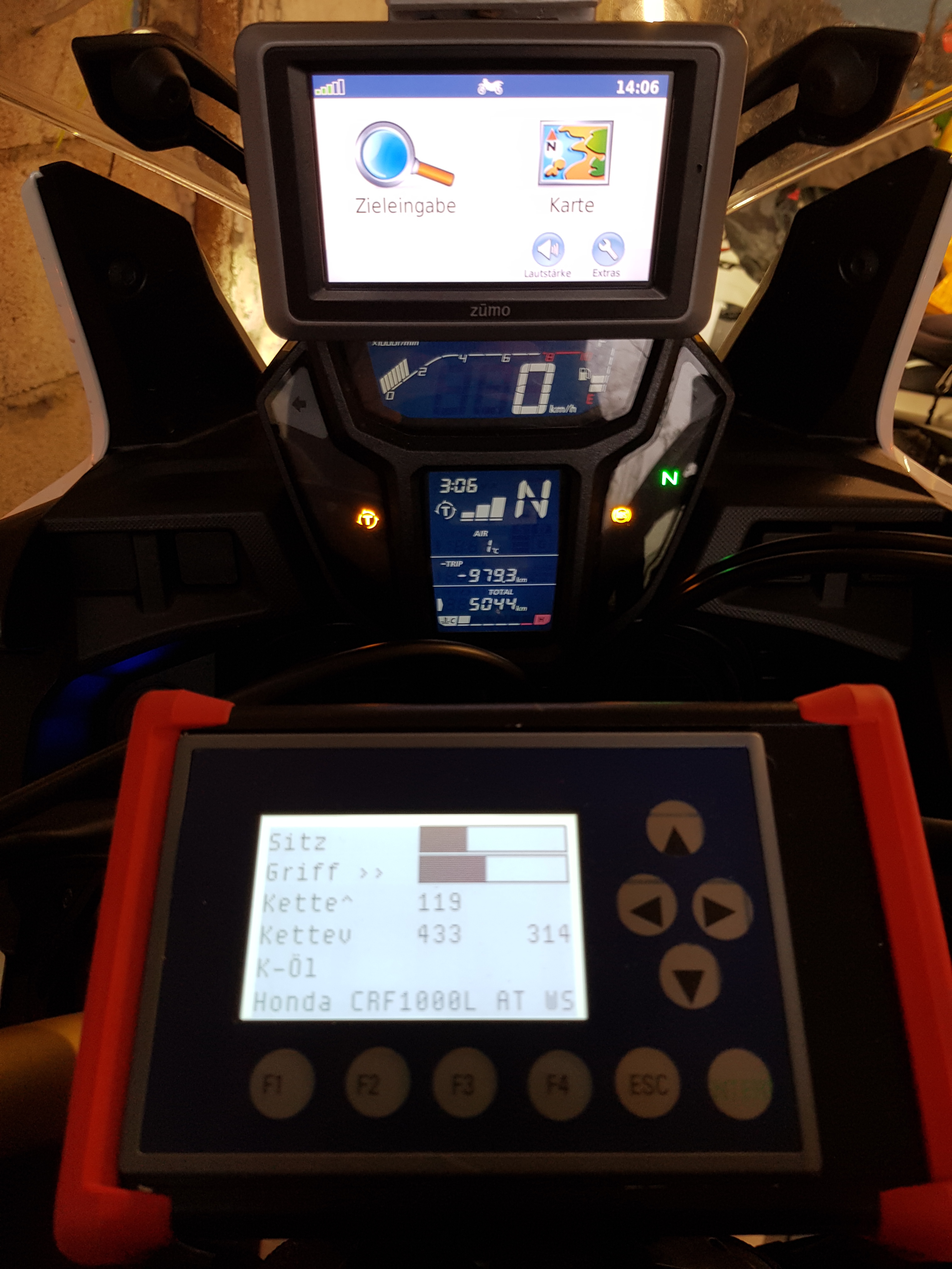

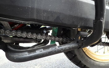

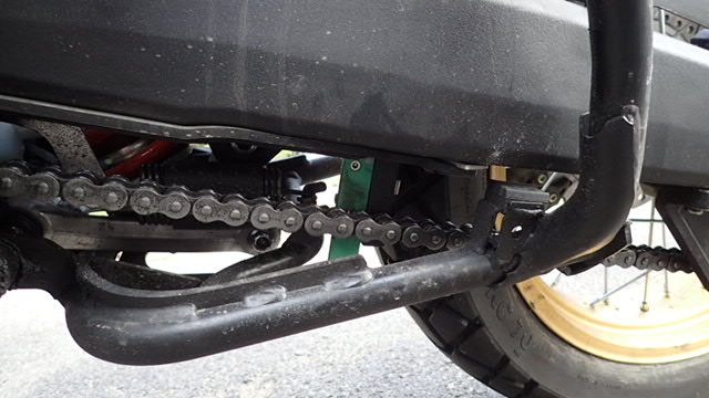

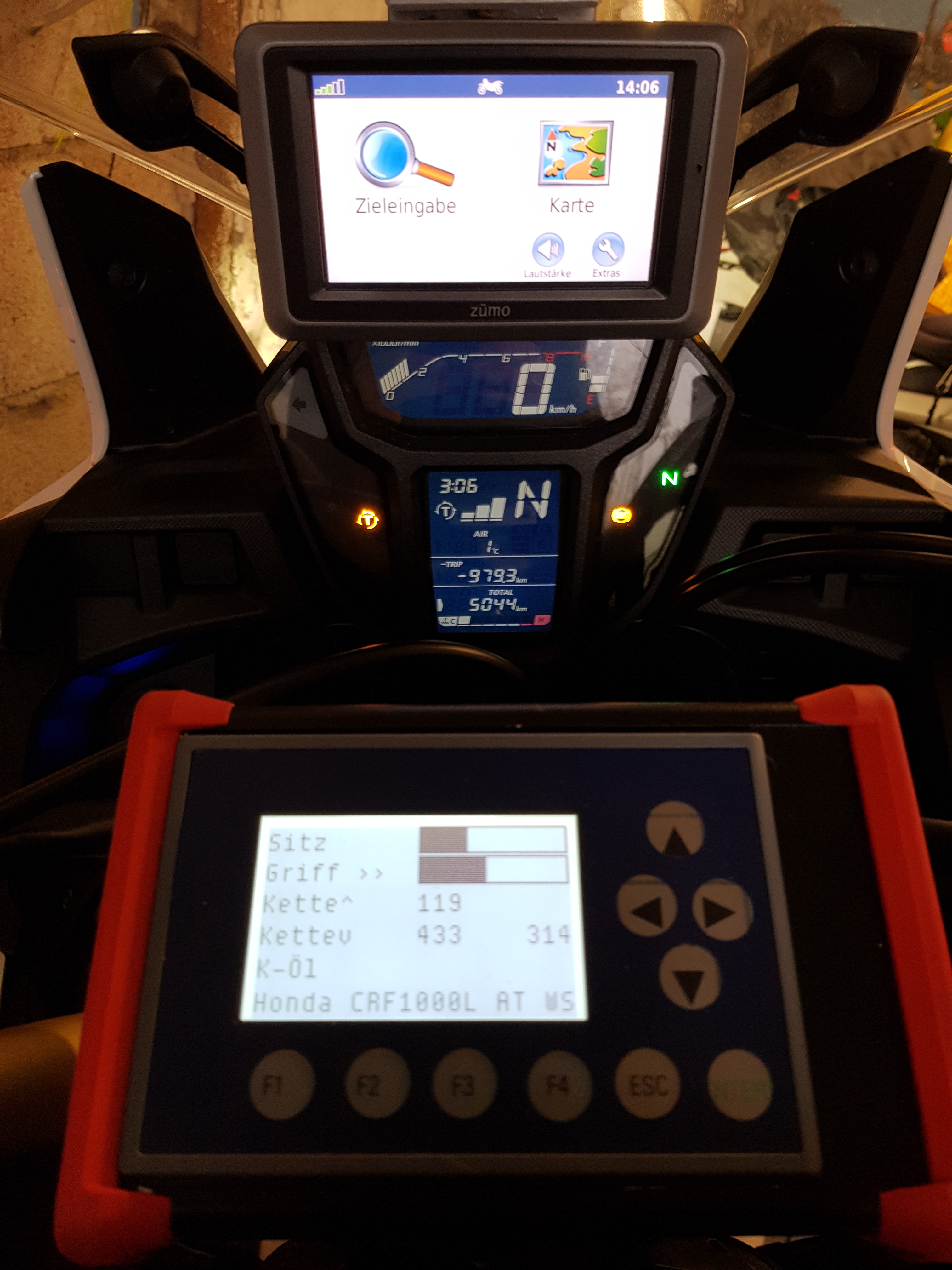

    Kettenspannung am Display anzeigen :
    Das nächste ist die Kettenspannung , habe ein Sensor gefunden , der 50mm Weg auflöst,
    mir als Spannung anzeigt , die ich dann verwerten kann .
    Zur Zeit ist die Funktion so : beim Fahren wird mir der minimale und der maximale Wert
    den die Kette schlackert angezeigt , das ist so in Fahrbetrieb ca 45mm ,
    Zur Zeit muss ich noch im Kopf die Differenz ausrechnen , aber das wird noch
    anders.
    Im Stand auf dem Seitenständer kann ich die Werte "Nullen" , wenn ich dann die
    Kette auf und ab Bewege wird der min und maxwert automatisch gespeichert.
    Bin mal gespannt , was Ihr von diesem Gimik haltet.
    Automatische Kettenschmierung ist in arbeit , habe noch nicht alle Teile ,
    aber da bin ich dran, und ist schon ein bisschen Vorbereitet.
    Einstellbar und kontrollierbar am Display.
    Hier mal ein Paar Bilder , wie es so von außen aussieht :

    Update zu meiner Mopedbastellei :
    Leider hatte ich in den vergangenen Monaten wegen Umzug wenig Zeit
    zum basteln und fahren ,
    aber so ca 2000km hat die Bastelei sich standhaft gezeigt.
    Funktioniert alles bestens.
    Die Ölschmierung wartet noch auf den Einbau.
    Die Software habe ich ein bisschen angepasst:
    Das maximale Kettenspiel wird nun permanent angezeigt ,
    damit fällt das Kopfrechnen weg . Bei Bedarf kann der Max-Durchhang resetet werden.
    Die Griffheizung und Sitzheizung hat ein "Boost" bekommen ,
    heißt : Wenn ich die Heizung einschalte geht sie einige Minuten auf
    maximale Leistung und sinkt dann auf den letzten Einstellwert.
    Negativ : Bei nassen Wetterbedingungen stellt sich manchmal ein leichtes Beschlagen des
    Displays ein.
    Frage: Kann es sein , das mein Gehäuse zu dicht ist ??? , wie schaffen es die Hersteller
    ein Cockpit beschlagfrei zu halten ???

    tolle arbeit. gefällt mir. kannst du mehr über hard- und software, welche du verwendet hast, erzählen?
    ist die sensorplatine für die kette nicht zu exponiert, sprich steinschlaggefährdet?
    lg, rubbergum
