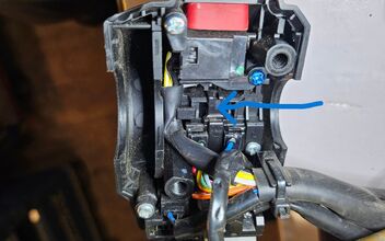

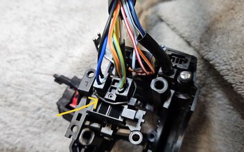

    Was ich auf den Fotos sehe ist eigentlich das :
    Ist auch auf der Seite des Herstellers zu finden , unter "Einbau u. Montage"
    Wenn meine Behauptung richtig ist , haben wir es mit einer einfachen Ein/Aus Schaltung zu tun,
    da Regelt nix , da hast du nur volle Leistung oder keine Leistung.
    Das sieht dann in der Praxis so aus das Du den Schalter immer betätigen muss wenn die Eier drohen hart zu werden.
    Ich kann Dir nur empfehlen einen PWM Regler zwischen zu schalten , dann kannst Du stufenlos über einen Poti die
    Heizleistung regeln.
    Wenn Du die einfache Ein/Aus Schaltung ausprobieren möchtest geht das so wie Schwarzwaldelch beschrieben hat.
    Tipp von mir : Wenn Du die Verkabelung machst , leg ein zusätzliches Kabel 3x0,5 od 3x0,75 vom Sattel bis zu dem Punkt wo der Ein/Aus Schalter sitzt , dann kannst Du später leicht auf eine PWM Steuerung aufrüsten , falls dich die Rumschalterrei nervt.

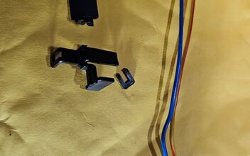

    Ja ja , am besten zu der Werkstatt die die Klemmschraube vergessen hat , siehe Beitrag 2+3 :lachen:
    Problem ist nur die Materialeigenschaften , die stehen leider nirgens drauf :cry:
