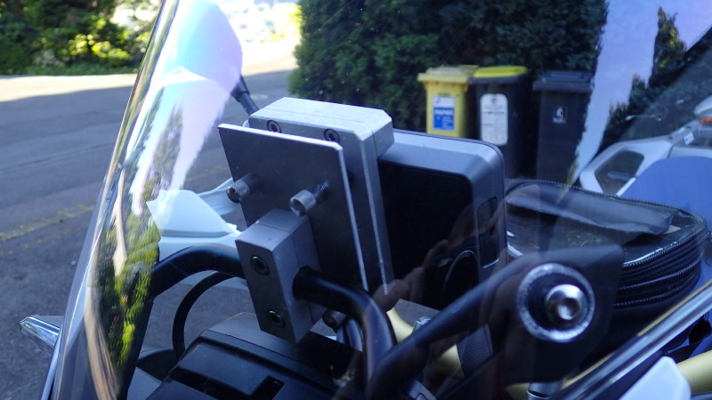

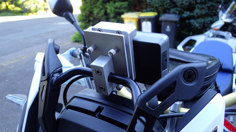

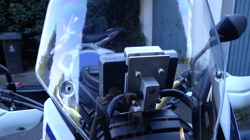

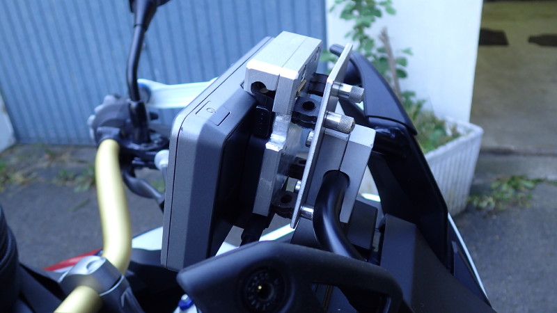

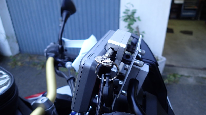

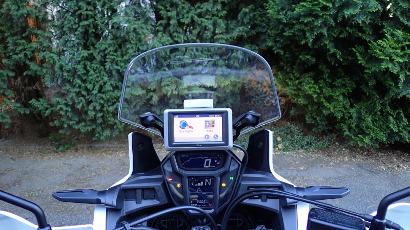

    Dann will ich mal meinen Navi Halter vorstellen , ist fast fertig ,
    noch ein bisschen Schminke , dann kann man Ihn fast so lassen.
    Alles Garagenarbeit , Kaufteile Gummilager (Norelem) , Steckschloss , Schrauben.
    Der Halter ist durch die Gummilager gedämpft , das Steckschloß schützt vor dem
    "schnellen Klau" , mit einer zusätzlichen Schraube könnte man auch das abschneiden der
    Gummilager verhindern.
