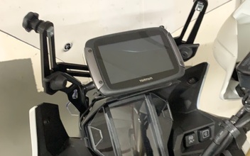

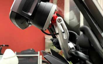

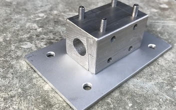

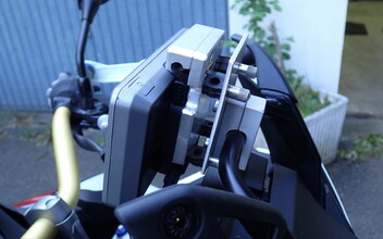

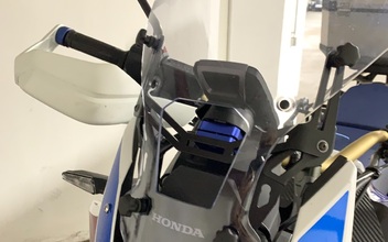

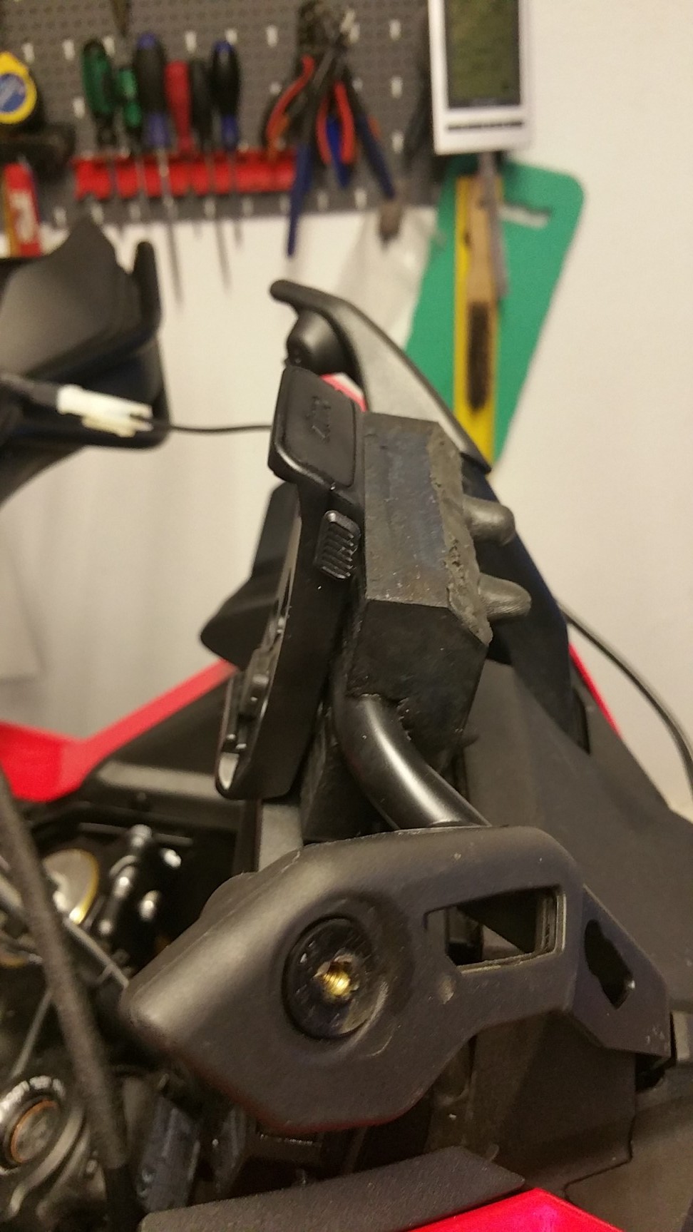

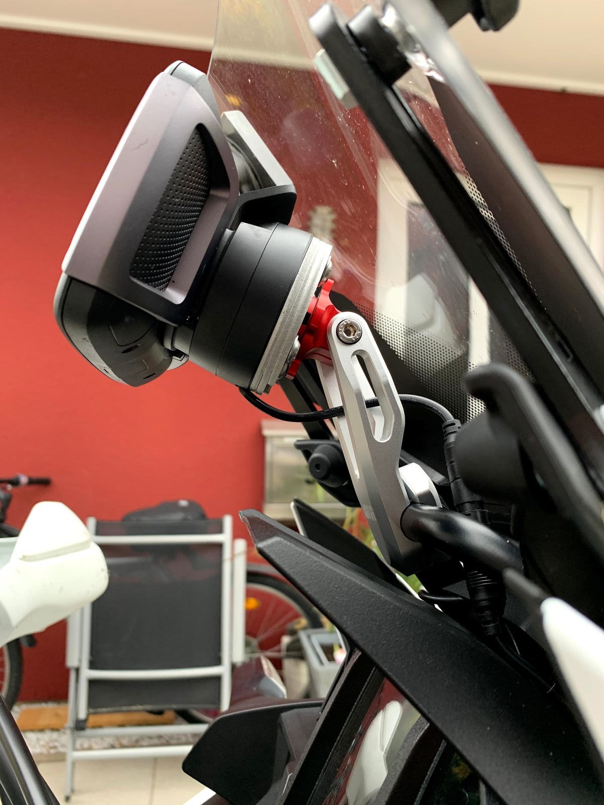

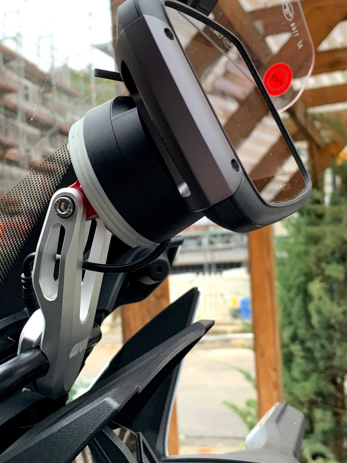

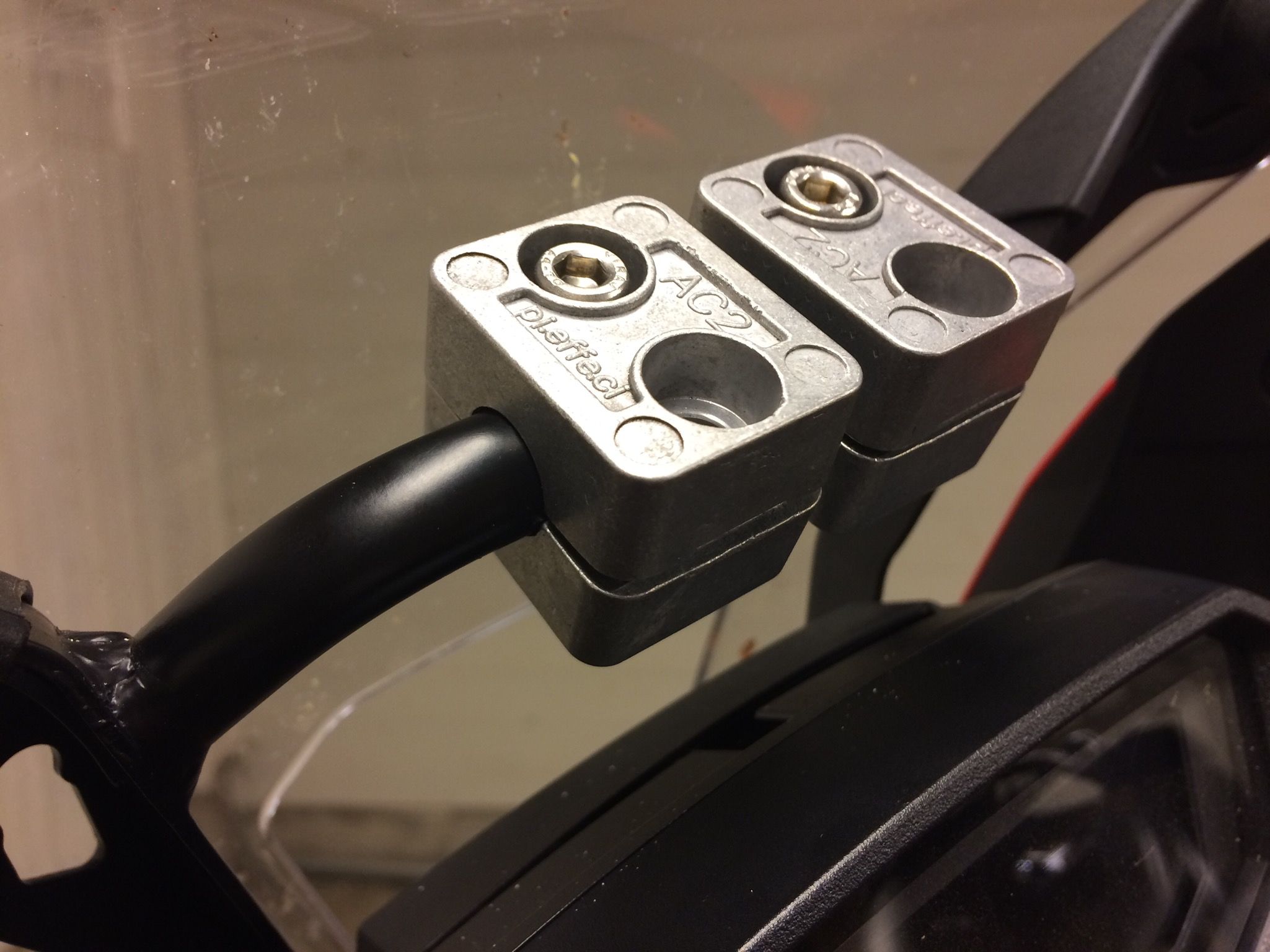

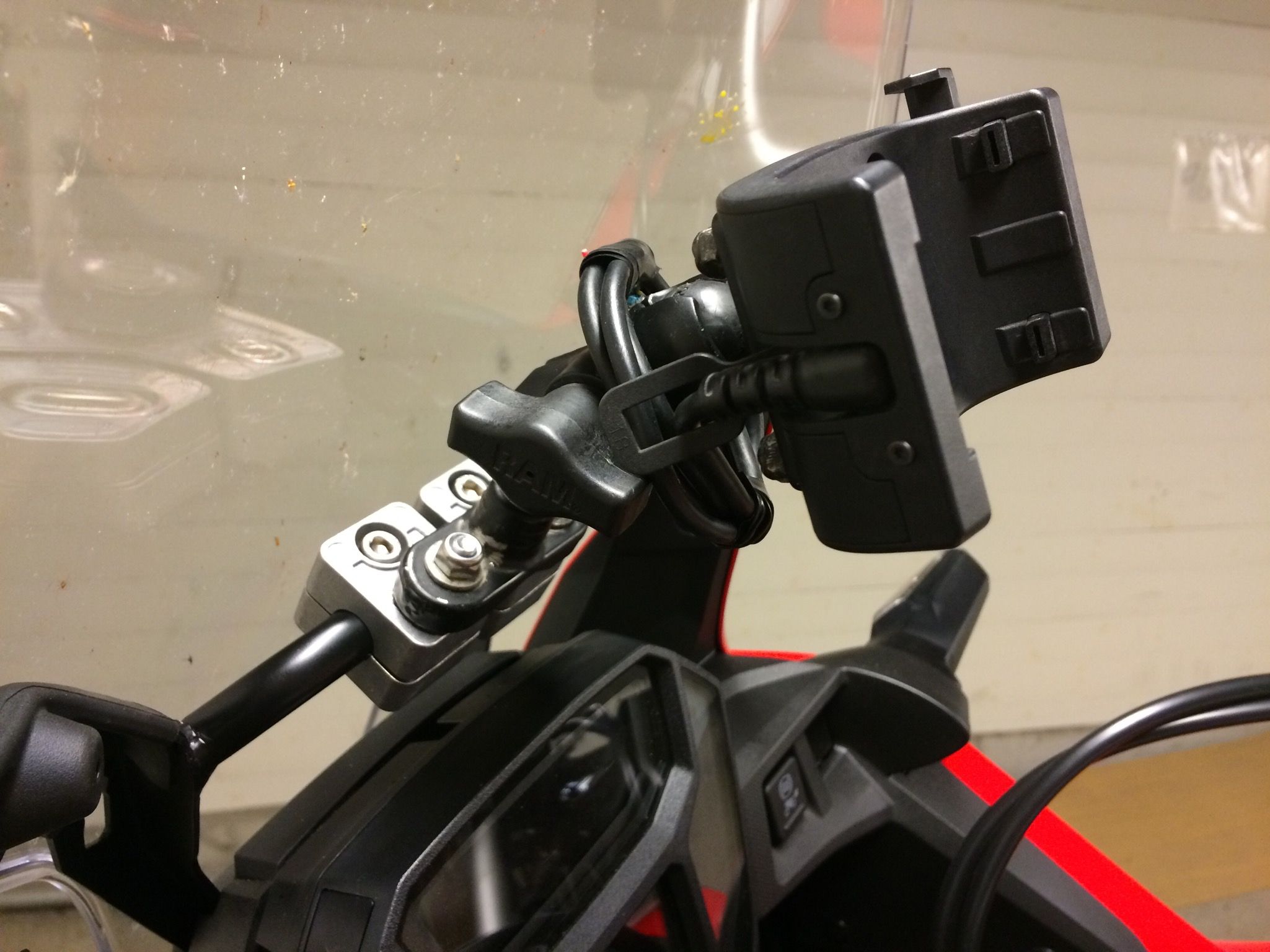

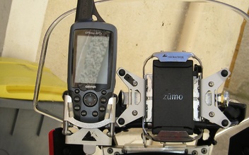

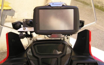

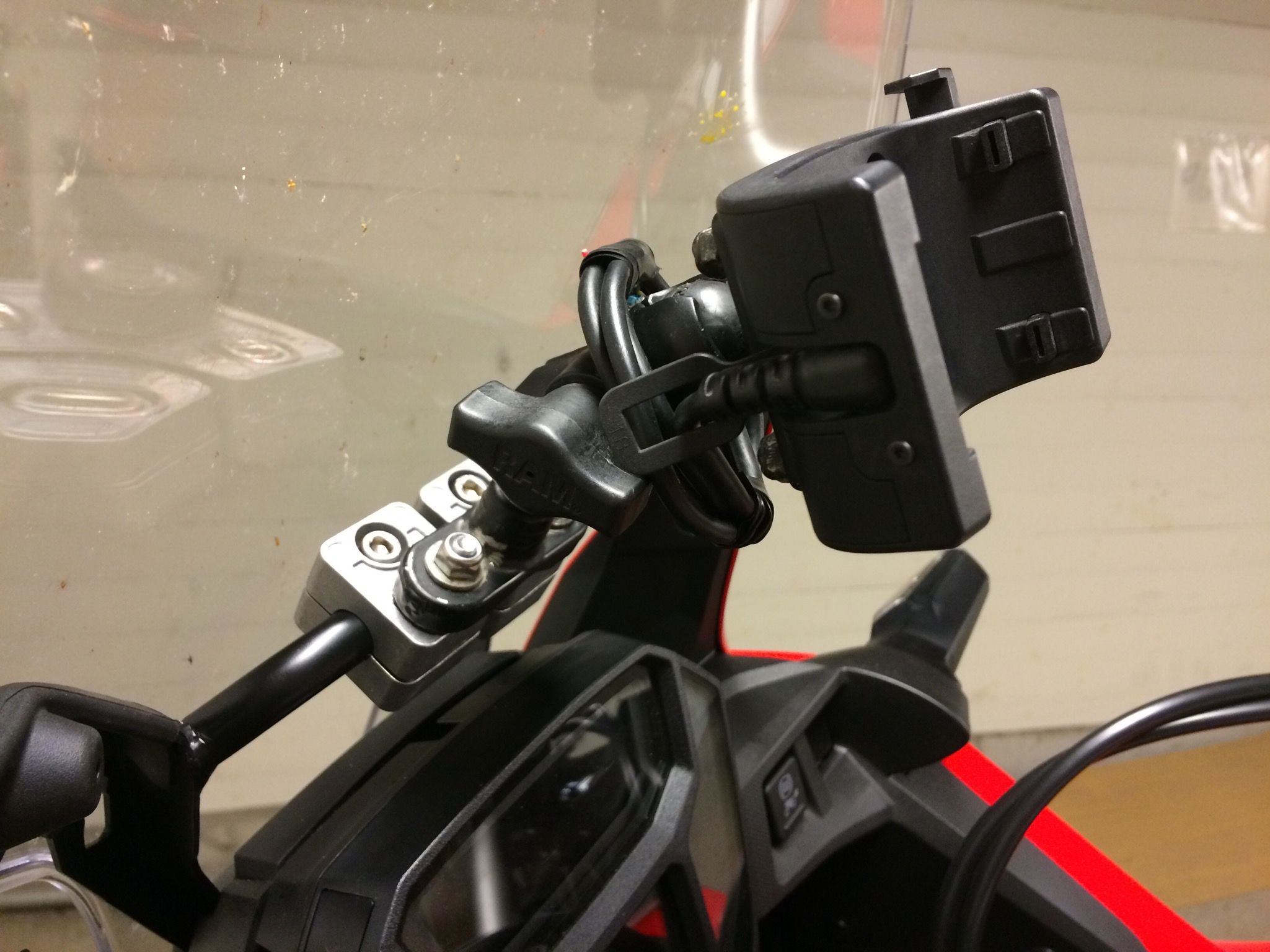

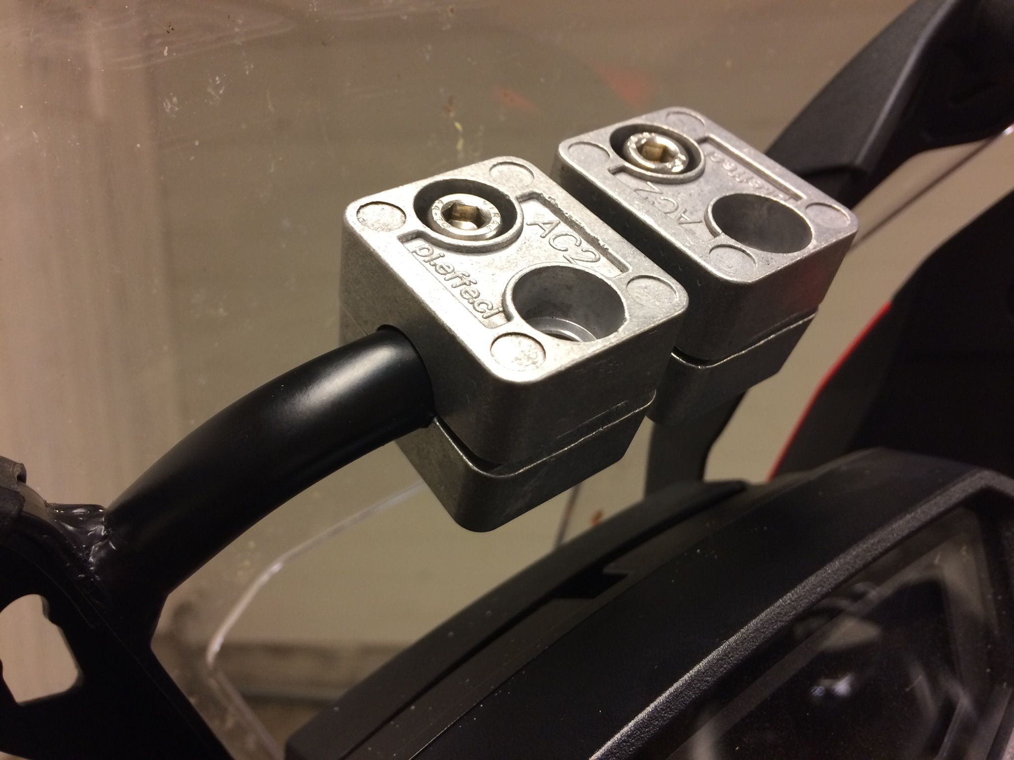

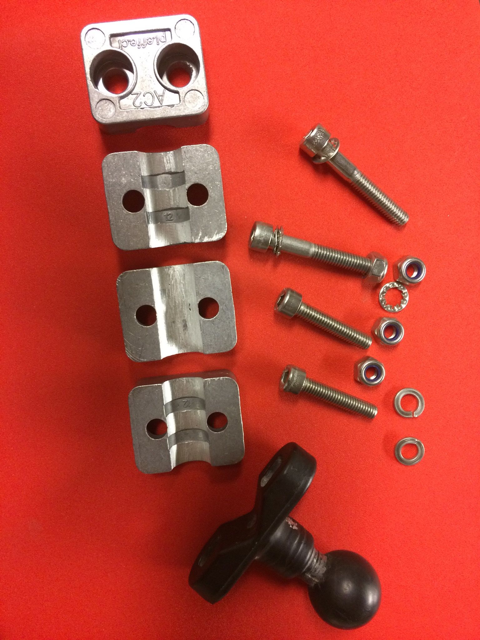

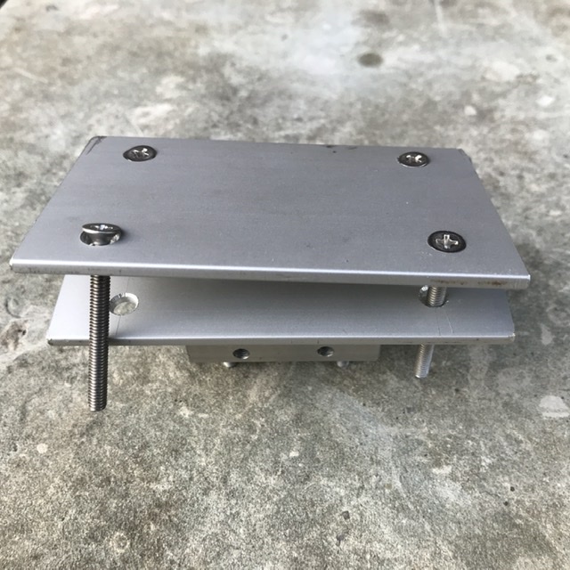

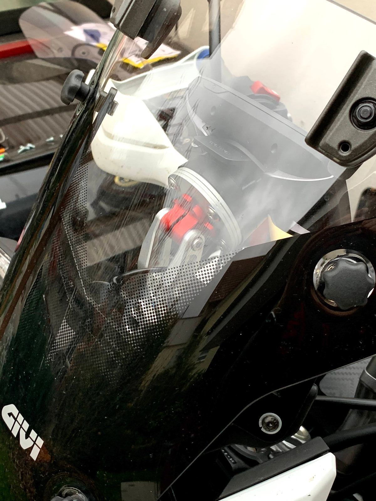

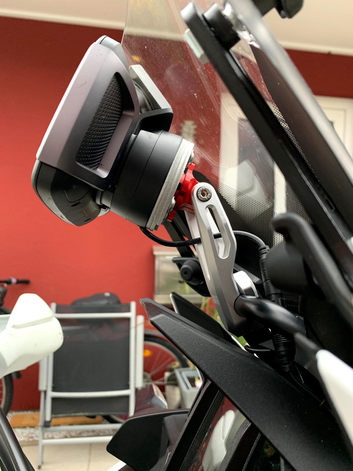

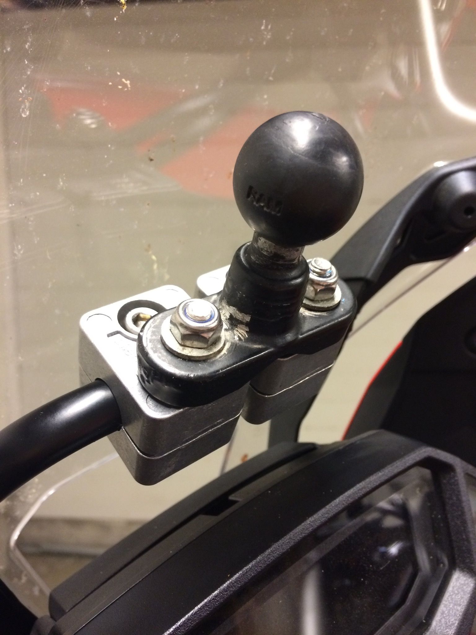

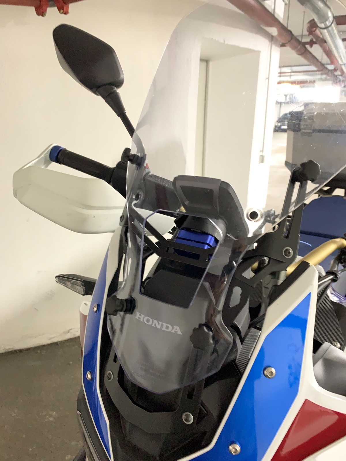

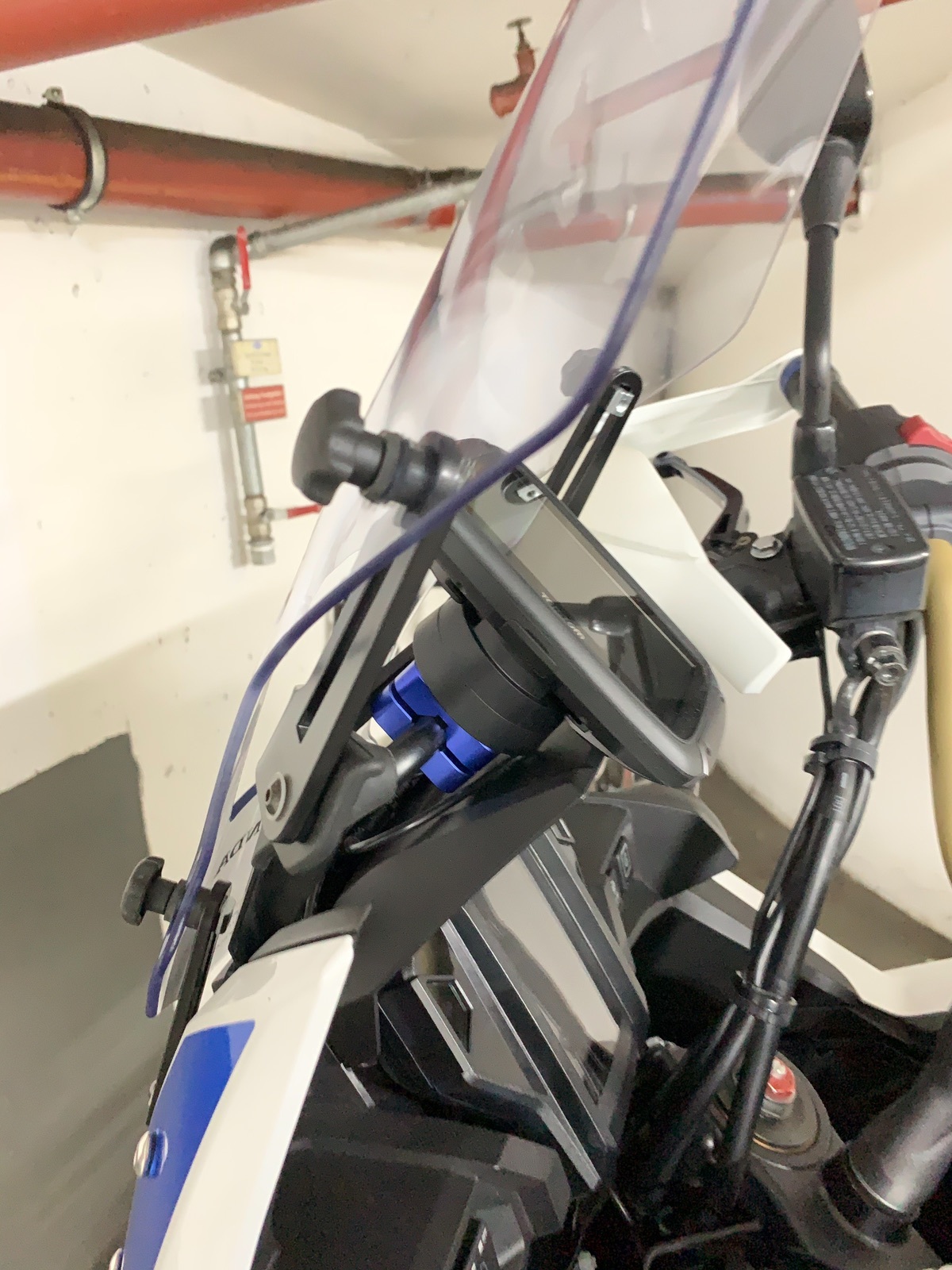

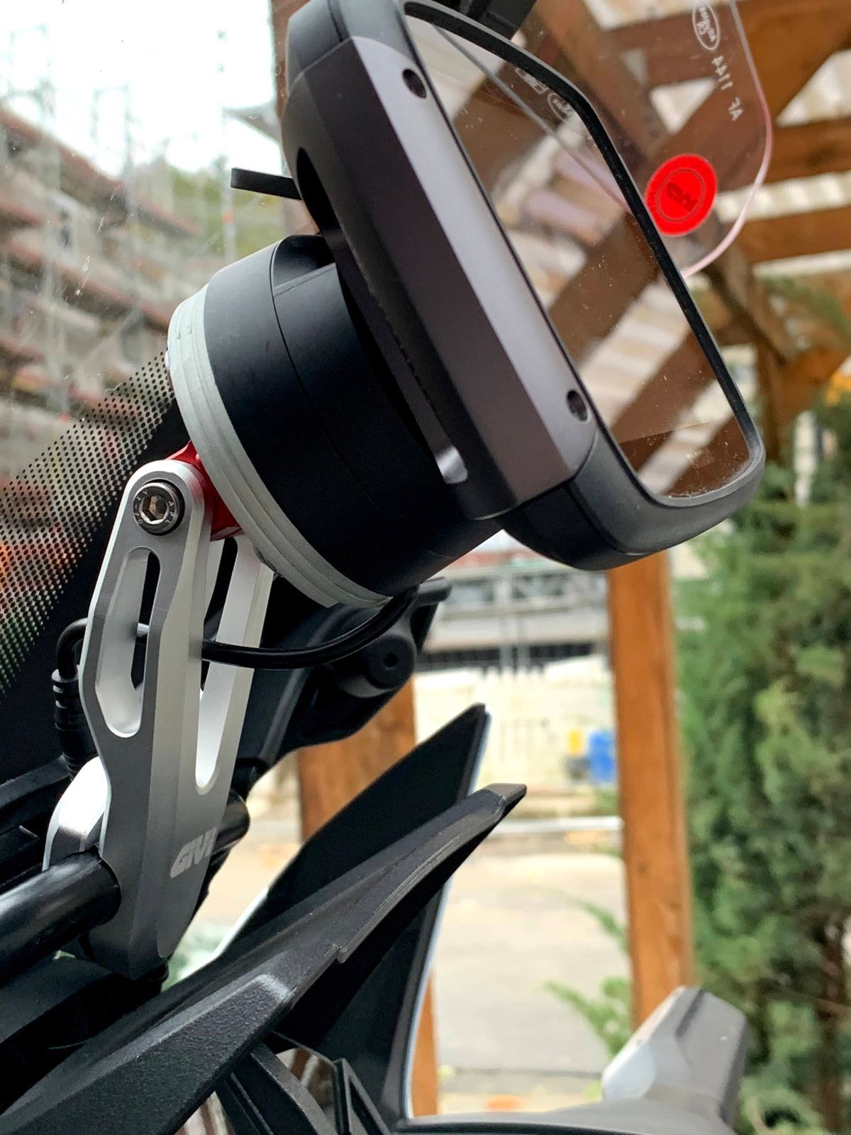

hiermit möchte ich Euch einen anderen Lösungsansatz für das leidige Thema Wackel-GPS auf der Querstrebe vorstellen. Dies soll Euch nur als Denkansatz dienen, da meine Konstruktion sehr aufwendig ist. In einem 1. Schritt hatte ich die 6 mm Aluplatte für die Querstrebe erstellt, auf die ich dann mittels zurechtgeschnittenem Alu-Winkel-Profil vom Baumarkt (vorletztes Bild) die Halterung für die Original-Touratech-Halterung geklebt/geschraubt habe. Die 6 mm Aluplatte ist an 3 Stellen mit der Querstrebe verschraubt. Dafür habe ich die der Touratechhalterung beiliegenden Schellen verwndet. Das ganze ist sehr stabil, aber mit dem ZUMO dann auch nicht wirklich leicht. Nach nur einer Fahrt war klar, dass das so nicht geht. Deshalb habe ich dann die Konstruktion (Bilder 1 - 3) entworfen, die den Instrumententräger mit der mittleren Schelle für die o. g. 6 mm Alukonstruktion verbindet. Nach den Testfahrten muss ich sagen, dass das "Geweih" mit der Scheibe und den Navis jetzt absolut wackelfrei ist. Die 2. Konstruktion besteht aus 3 mm Alu-Flachprofil und 2 mm Alu-Winkelprofil verklebt und geschraubt.
Mir persönlich war eine Abstützung an der Verkleidung mal ganz abgesehen von der Optik zu heikel, da ich nicht weiß, wie sich auf Dauer der Fixpunkt für die Verkleidungsverschraubung den Scherkräften gegenüber verhält.

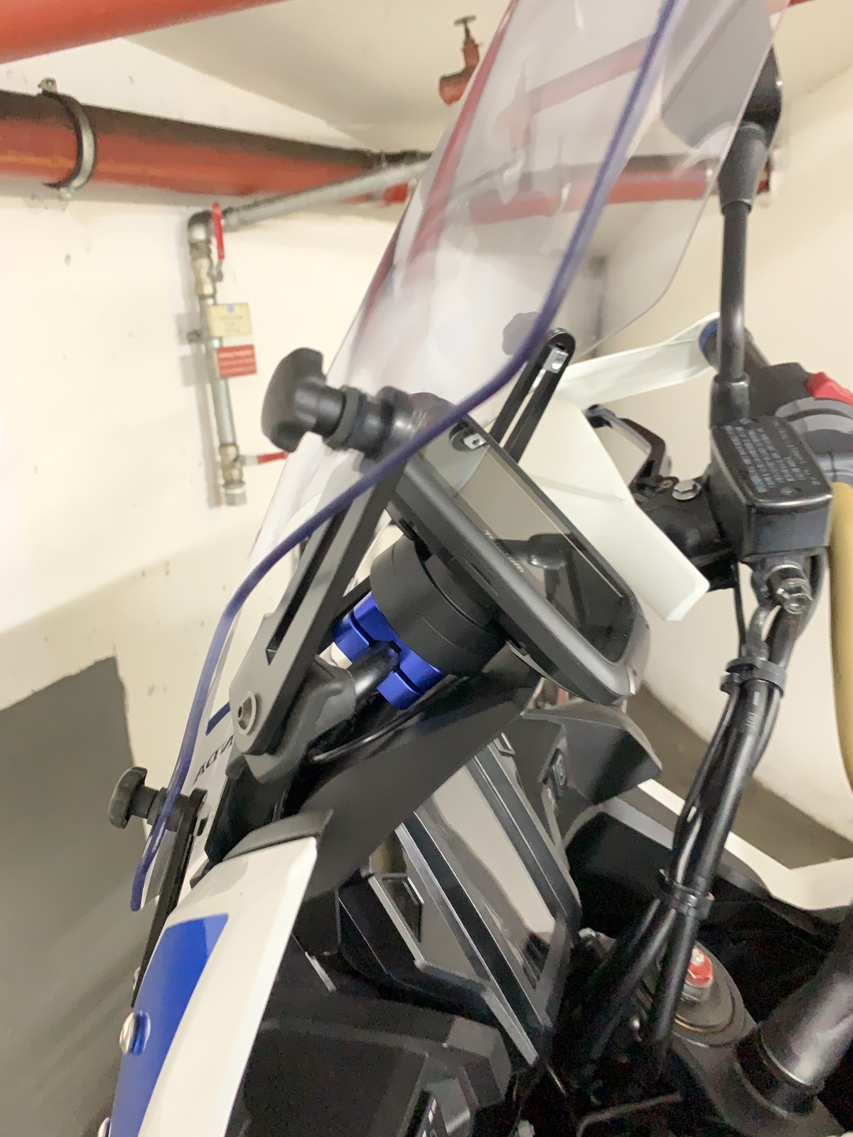

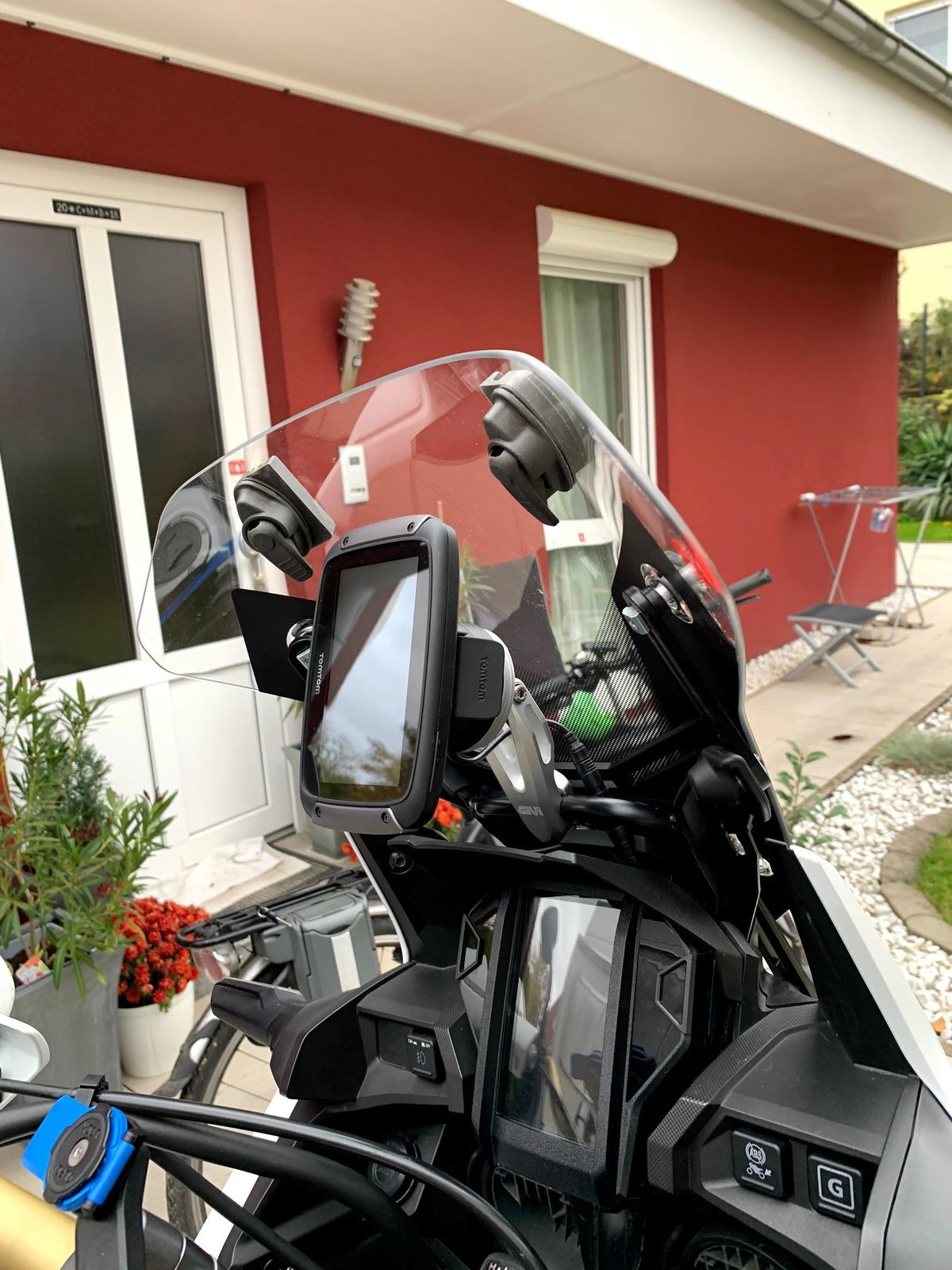

Die beiden letzten Bilder werde ich gleich nachschieben, diese zeigen die wechselseitige Befestigung verschiedener Navis, statt des 60Cx kann z. B. auch eine Actioncam befestigt werden, da die Befestigung über RAM-Mount erfolgt.
[attachment=0]P1013016-80.jpg[/attachment]
[attachment=1]P1013017-60.jpg[/attachment]
[attachment=2]P1013018-60.jpg[/attachment]

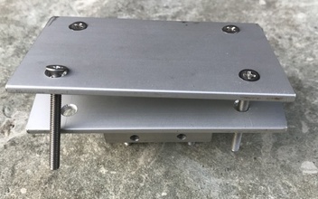

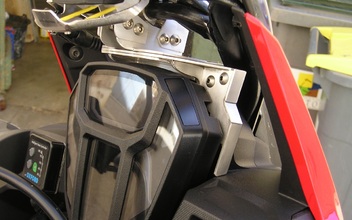

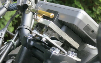

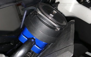

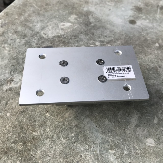

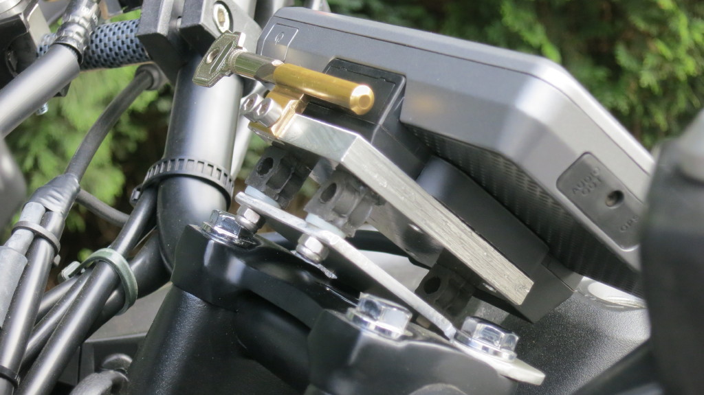

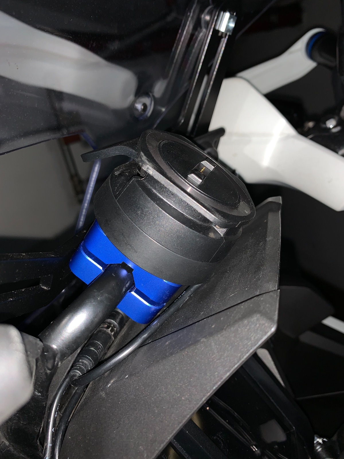

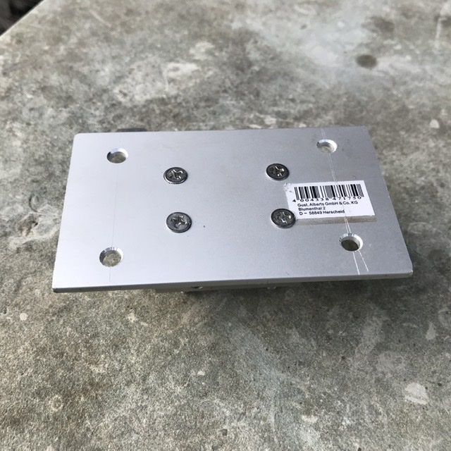

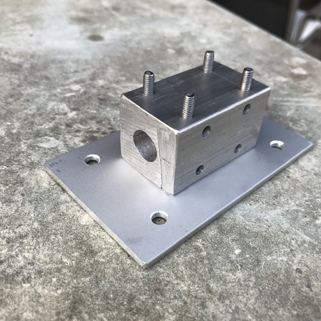

#16 Dann will ich mal meinen Navi Halter vorstellen , ist fast fertig ,
noch ein bisschen Schminke , dann kann man Ihn fast so lassen.Alles Garagenarbeit , Kaufteile Gummilager (Norelem) , Steckschloss , Schrauben.
Der Halter ist durch die Gummilager gedämpft , das Steckschloß schützt vor dem
"schnellen Klau" , mit einer zusätzlichen Schraube könnte man auch das abschneiden der
Gummilager verhindern. -
#17
Gummilager verhindern.Sauber überlegt und schön umgesetzt Wolfgang, Respekt

Sauber überlegt und schön umgesetzt Wolfgang, RespektDanke für das Lob ,
obwohl es noch nicht fertig ist , teilweise müssen noch Feilenhiebe geglättet werden ,
das Zwischenblech kann noch verkürzt werden , und es kommt noch eine Steckbare
Sonnen-Blende , für Tage so wie gestern.
Stolz bin ich aber über die schlanke Lösung mit dem SteckschlossGruß
Wolfgang2017 -
#19 Stolz bin ich aber über die schlanke Lösung mit dem Steckschloss
Das kannst Du auch, denn die scheint so gut zu sein, dass ich sie nicht verstehe.
Kannst Du uns das mit Foto ohne Navi erklären?

Danke für das Lob ,
Stolz bin ich aber über die schlanke Lösung mit dem SteckschlossKannst du auch sein!!

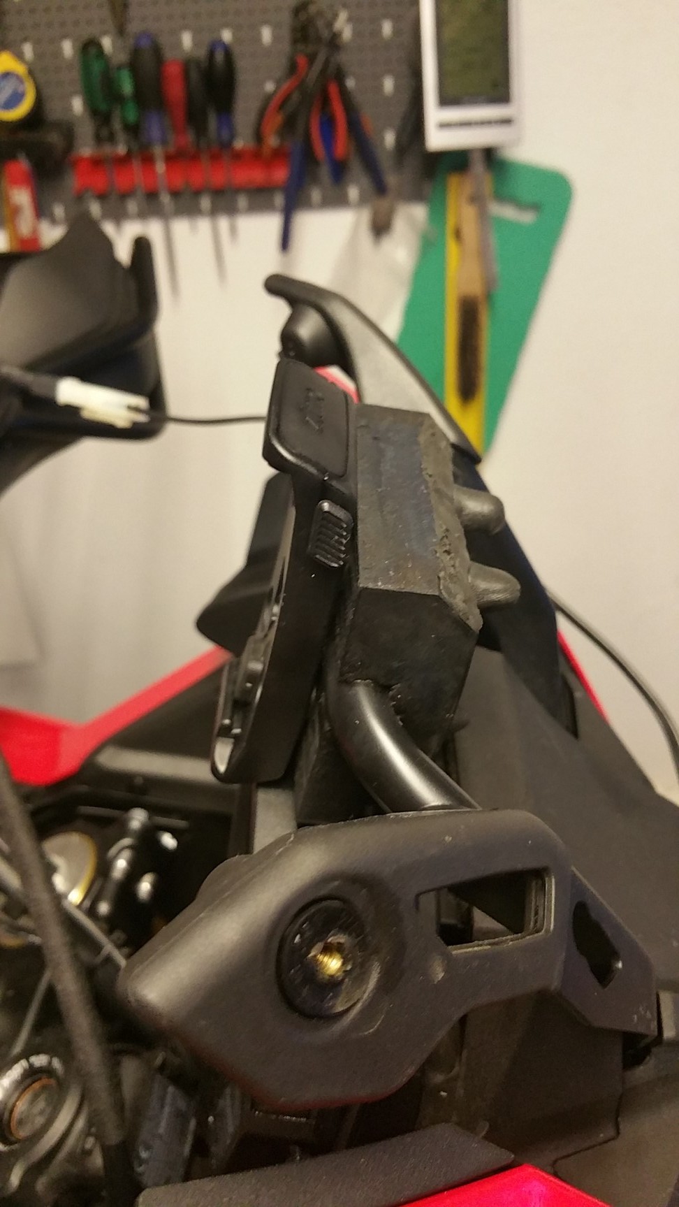

Hast du schon mal an eine Lösung ohne jegliche Gummipuffer zwischen Befestigung an der Strebe und deiner Grundplatte mit Steckschloss gedacht?
Also quasi Strebe mit deiner Rohrklemme, dann das Zwischenblech(wenn nötig) und dann die Grundplatte mit Steckschloss.

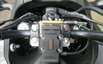

Ich persönlich fahre ein BMW Motorrad Navigator sprich Garmin Montana und habe dies jetzt beim dritten Bike in Gebrauch, aber sowohl bei meiner Tenere als auch bei der AT an dem Bügel per GS-Power Halterung überm Cockpit ohne jegliche schwingungsdämpfenden Gummis oder ähnlichem befestigt. Fazit, es vibriert nichts!
Wie es natürlich dann mit Stromversorgung per angestecktem Micro USB o. ä. aussieht kann ich nicht sagen, da das Garmin eine tolle Aufnahme hat mit federnden Strompins. Bei zugeschraubter Verriegelung (das "Nein du nimmst mein Navi nicht ohne Werkzeug mit Teil") sitzt das BombenfestIst ja nur mal so ein Gedanke, weil für mich manchmal weniger halt doch mehr ist
Trotzdem hast es schön gemacht!!
