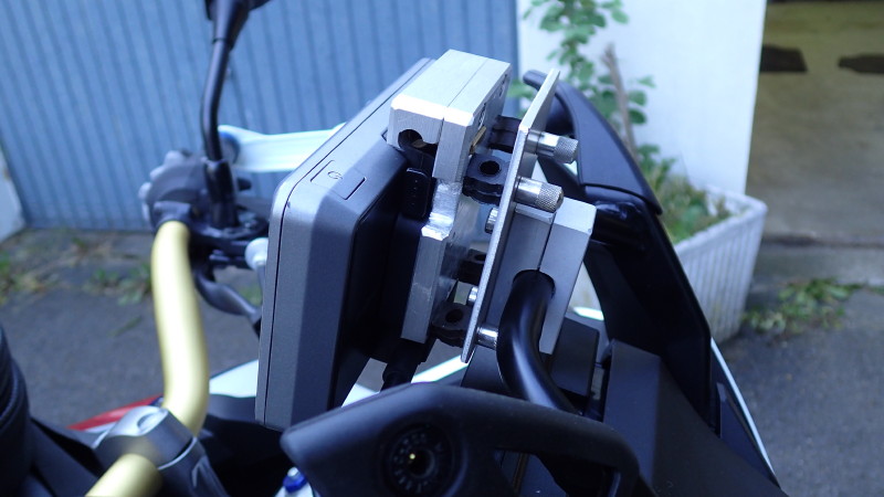

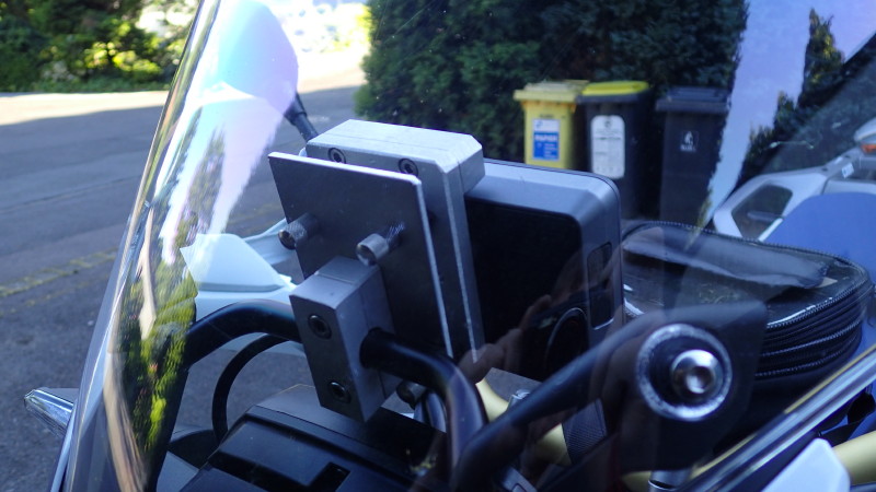

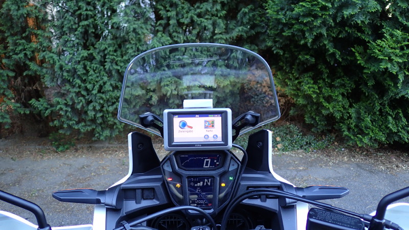

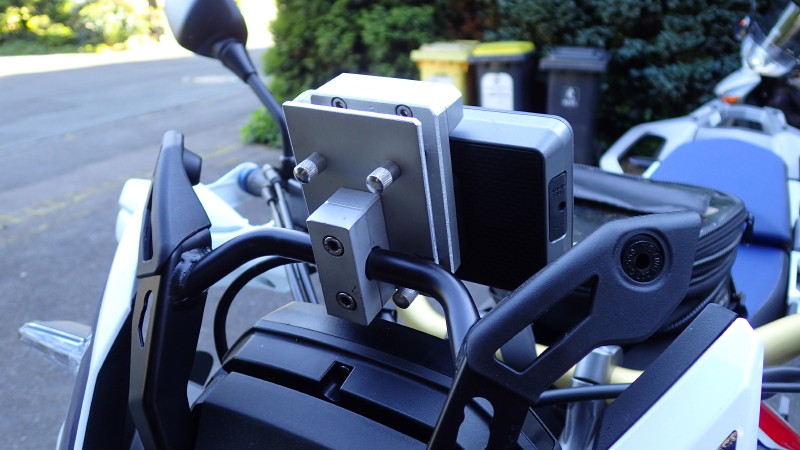

    Also , zur Erklärung der aufgelaufenen Fragen folgendes :
    Von den Dämpfern erhoffe ich mir , das das Innenleben des Navis geschont wird ,
    es schwingt wohl bei einer bestimmten Drehzahl (beim Beschleunigen), jedoch denke ich , es ist Material schonender
    als wenn Schläge "hart" durchkommen , oder feine Vibrationen Ihre Arbeit machen.
    Ich hatte schon ein Zumo mit ab-vibrierte GPS-Empfänger , auch eine USB-Steckdose mit ab-vibrierten
    Kondensator .

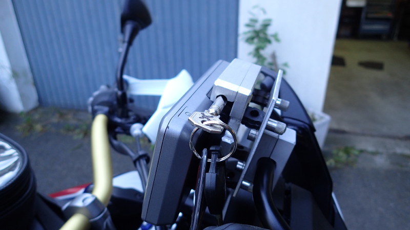

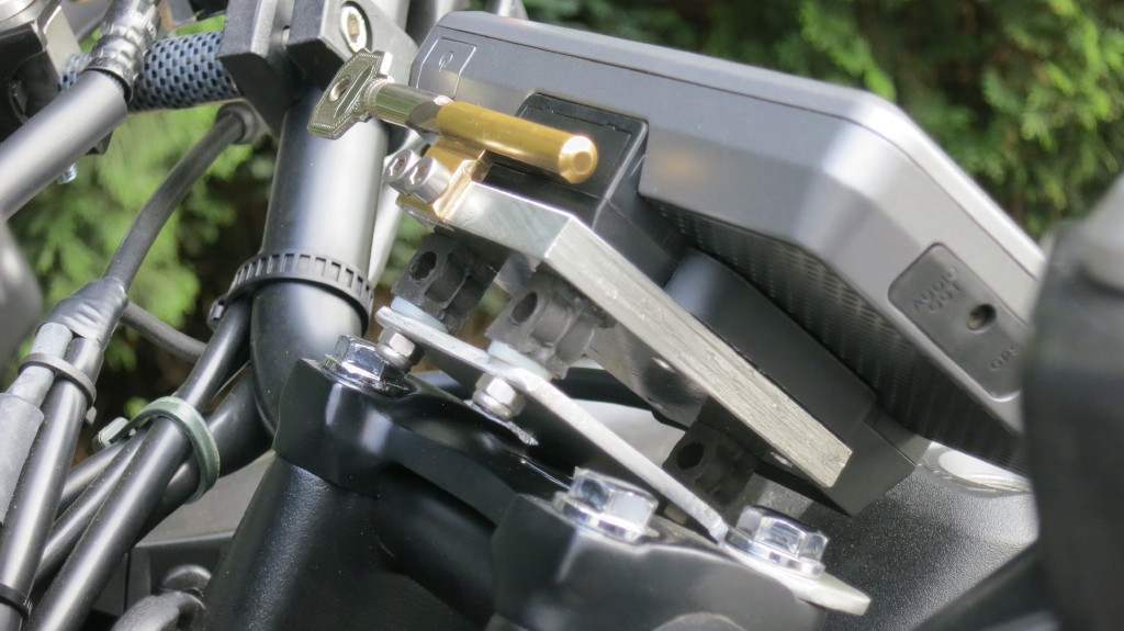

    Die Funktion des Sicherungsschlosses :
    Das nächste Bild zeigt die " Vor- Version " der Verriegelung , ohne Alu Verkleidung , an einer NC :
    Man sollte dazu wissen , das das Garmin normalerweise mit dem "drücken " des Knopf rechts gelöst wird , und dabei oben am Halter der Garmin Riegel "rausgedrückt" wird , das Steckschloss verhindert das "rausdrücken" mit der kleinen Messingnase .
    Steckschloss = heute kaum noch in Gebrauch , wurde früher gerne benutzt um alte Schlösser mit "Bart" zusätzlich zu sichern , gibt es in der Bucht häufig mal günstig , ist sogar noch bei einigen Schlossherstellern gelistet, oder bei Oma in der Grabelkiste.
    Man ist das schwierig , das in Worte zu fassen.I ;)
    Ich hoffe das Bild sagt alles , ansonsten nochmal fragen .
    Wichtig ! Falls es einer nachbauen möchte > Nicht das Steckschloss so befestigen wie im Bild !!!
    Die Durchgangsbohrung zur Befestigung mit den Inbusschrauben beschädigen das Schloss !!,
    In der AT Version ist das Schloss nur geklemmt !
    Danke für das Lob ,
    obwohl es noch nicht fertig ist , teilweise müssen noch Feilenhiebe geglättet werden ,
    das Zwischenblech kann noch verkürzt werden , und es kommt noch eine Steckbare
    Sonnen-Blende , für Tage so wie gestern.
    Stolz bin ich aber über die schlanke Lösung mit dem Steckschloss :dance:
