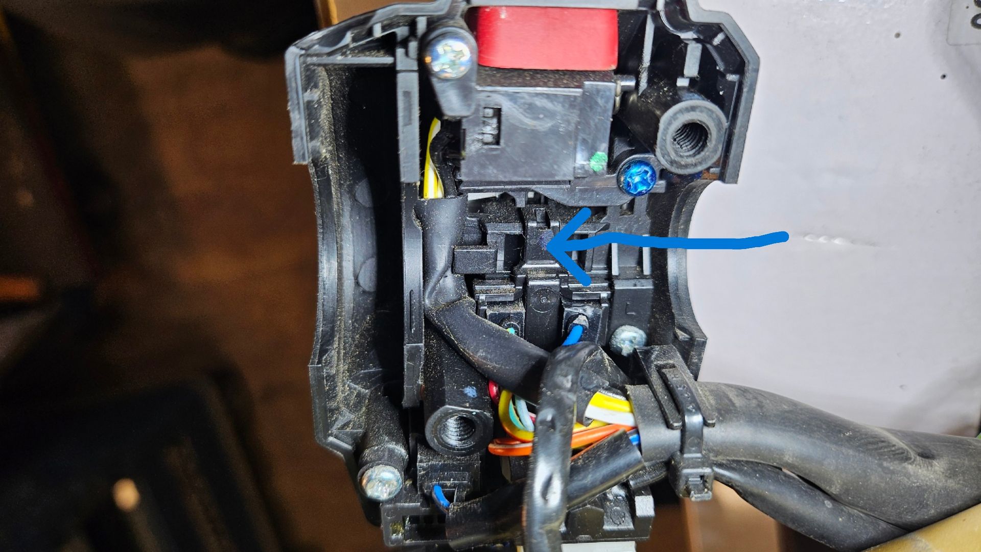

    Im Beitrag 11 geht es um das tauschen eines Tasters für die DCT Fahrmodis.
    Da ich in Irland ähnliche Probleme hatte wollte ich für die nächste Tour den Schalter tauschen.
    Leider hat sich eine dumme Kunststoffklammer nicht ohne Probleme lösen wollen.
    Das Teil ist filigran aufgebaut und mag überhaupt keine Berührung.
    Es hat nur die Aufgabe die Mini Schalter in Position zu halten.
    Die Schalter werden durch zwei Noppen gehalten die in dafür vorgesehenen Löchern passen.
    Diese filigrane Kunststoffklammer verhindert ein rausrutschen.
    Leider zerlegte sich bei mir diese Klammer bei der Demontage.
    Aber es gibt Abhilfe :
    Blauer Pfeil die filigrane Klammer

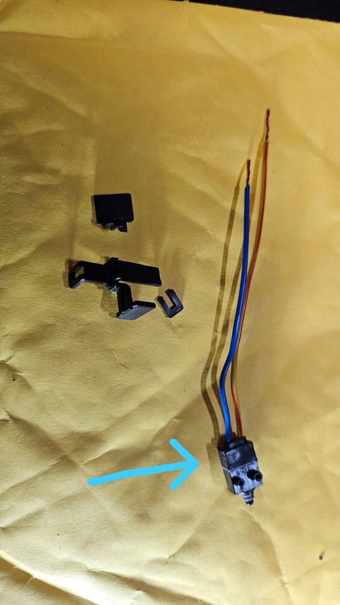

    Blauer Pfeil defekter Schalter

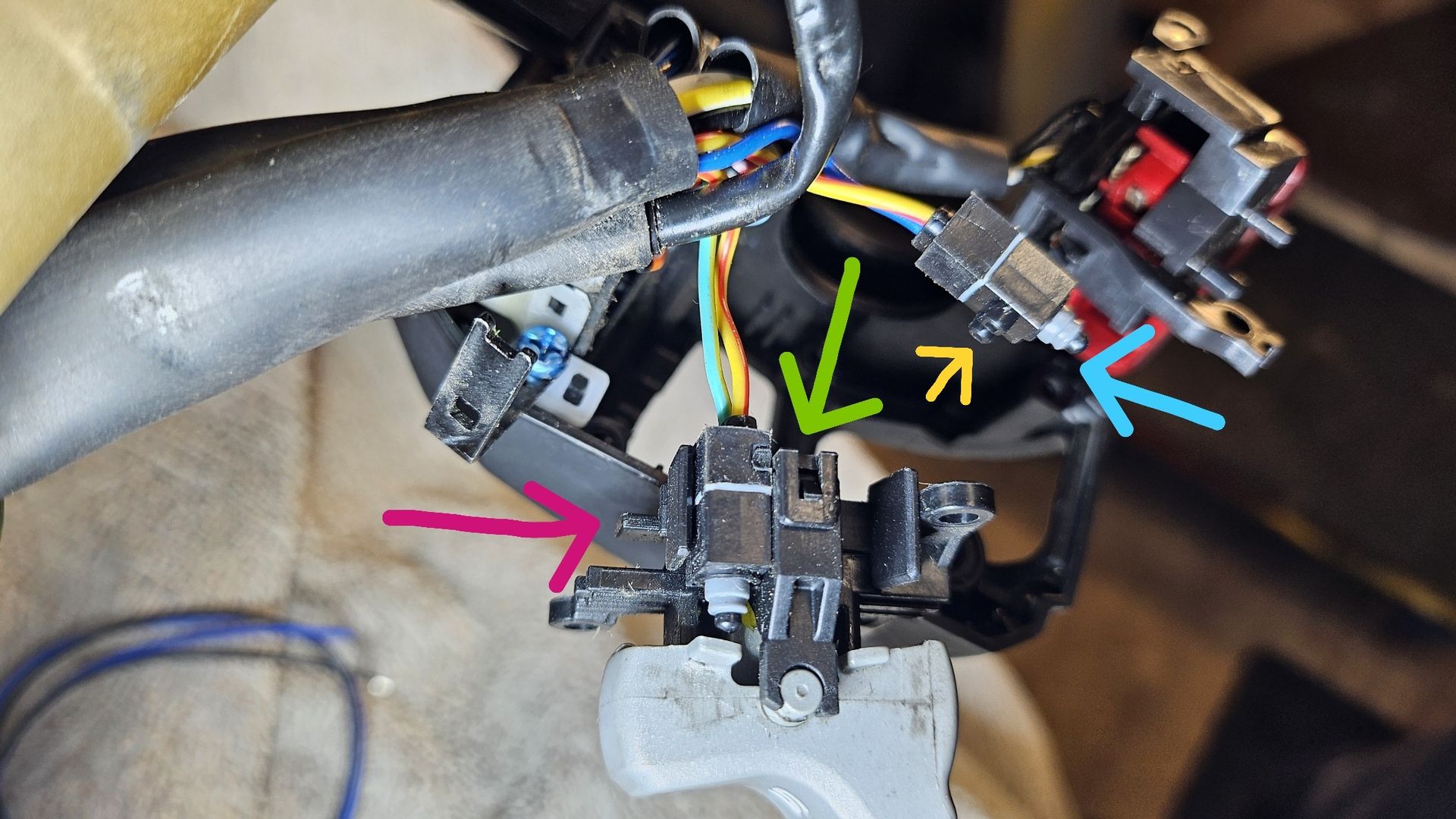

    Gelber Pfeil Befestigungsnoppen
    Roter und Grüner Pfeil : diese Teile brechen ab
    So sieht die defekte Klammer aus
    Die originale Klammer kann weg , .....was dient als Ersatz ......

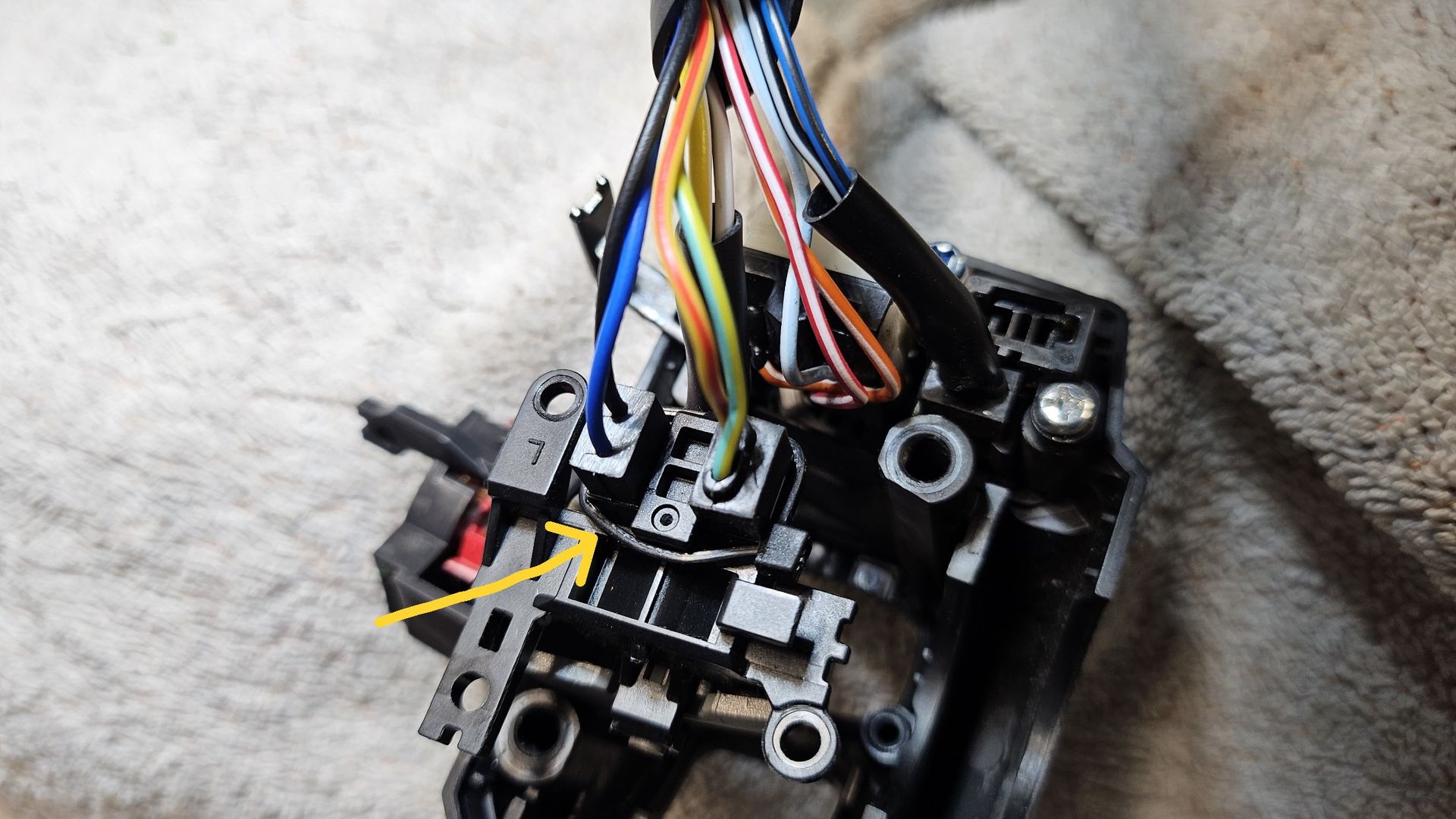

    richtig ein Kabelbinder !!
    Die Notreparatur funktioniert besser als vorher , Schalter sitzen fest und es ist nix im Weg.
    Also , keine Angst vor der Reparatur ,
    Kabel schneiden ca 10cm hinter dem Schalter ,
    Schutzrohr muss dafür nach hinten geschoben werden (Schnittstelle liegt außerhalb des Innenlebens)
    vernünftig verlöten und isolieren ,
    Kabelbinder falls die Klammer bricht !!
