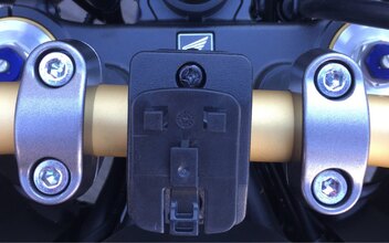

    Aber, als ich dann losfuhr, sah ich, dass der Lenker "verbogen" war.
    [attachment=0]IMG_0880.JPG[/attachment]
    Obwohl es keinen Schlag beim Sturz gegeben hat, wurde der Lenker rechts nach hinten "verbogen".
    Mit 17er-Nuss und langer Verlängerung und Gelenk konnte ich beide Muttern von den Lagerböcken von unten lösen. Die saßen sehr fest. Der Lenker konnte mit sehr wenig Spiel in den Gummilagern ausgerichtet werden und die beiden Muttern wieder festgezogen werden.
    Ist es normal, dass der Lenker sich bei so wenig Druck schon verzieht?
    Wenn ich Dich richtig verstehe hat der Lenker sich nicht verbogen sondern sich nur in der Halterung verdreht. Das Gleiche hatte ich nach meinem Abflug. Ich war zuerst erschrocken und dachte auch der Lenker hätte sich verbogen. Nach dem lösen der Verschraubungen rutschte der quasi wie von selbst in die ursprüngliche Lage zurück.
    Ich denke dies macht durchaus Sinn, wäre dieser so fest geklemmt dass er sich nicht (ver)drehen könnte würde er sich evtl. verbiegen. So musst Du halt einmal die Schrauben lösen und er sitzt wieder gerade.
    Einfach zu lösen und somit aus meiner Sicht ok und evtl. auch beabsichtigt.
    Habe gerade nochmals Deinen Text gelesen und festgestellt dass Du die Lagerböcke gelöst hast....das hätte ich nicht gemacht sondern wie ich es oben geschrieben habe. Der Lenker verdreht sich in der Klemmung, diese kurz lösen und schon ist gut.
    Ich hatte zwar die Plastikkappen entfernt, aber die 4 Schrauben habe ich nicht gelöst, denn die Lenkerstange, also das Rohr war nicht in der Halterung verdreht.
    Die Lagerböcke sind unten in Gummi gelagert und dort habe ich links und rechts die Muttern von unten lösen müssen.
    Hier noch ein Bild von der Seite. Man sieht, wie es rechts nach hinten verschoben ist.
    [attachment=0]IMG_0883.JPG[/attachment]
    Bei mir sah es genauso aus wie auf dem Bild in Deiner vorherigen Mail. Durch die Verspannung stand der linke Haltebock auch schräg. Wie geschrieben, ich habe beide Klemmen gelöst wodurch das Ganze in seine ursprüngliche Position zurück rutschte. Ich kann mir ehrlich gesagt kaum vorstellen dass durch einen Umfaller der Haltebock sich verbiegt bzw. die in Gummi gelagerte Befestigungsschraube des Haltebocks. Aber sei es drum, wenn Du es lösen konntest ist es ja egal.

    Ich habe es ja ohne Spannung und nur durch Lösen der unteren beiden Muttern wieder gerade bekommen und auch ohne Druck und ohne Spannung wieder fest bekommen.
    Im Winter werde ich mal den Lenker abbauen und mir die Unterteile der Lenkerhalterungen ansehen.
    Ein Unterteil (Nr. 53132-MJP-G80) kostet 98€, aber es kann vom Ablegen und wieder langsam Aufheben nicht verbiegen.
    Auf dem Ersatzteilefoto sieht man, dass oben ein Gummiring zwischen der oberen Gabelbrücke und einer Unterlegscheibe liegt. Da kann das auf dem Gummiring wohl schon mal verschieben.
    Wo mir meine AT umgefallen ist, habe ich ohne irgend etwas zu lösen, den Lenker einfach wieder gerade gerückt.
