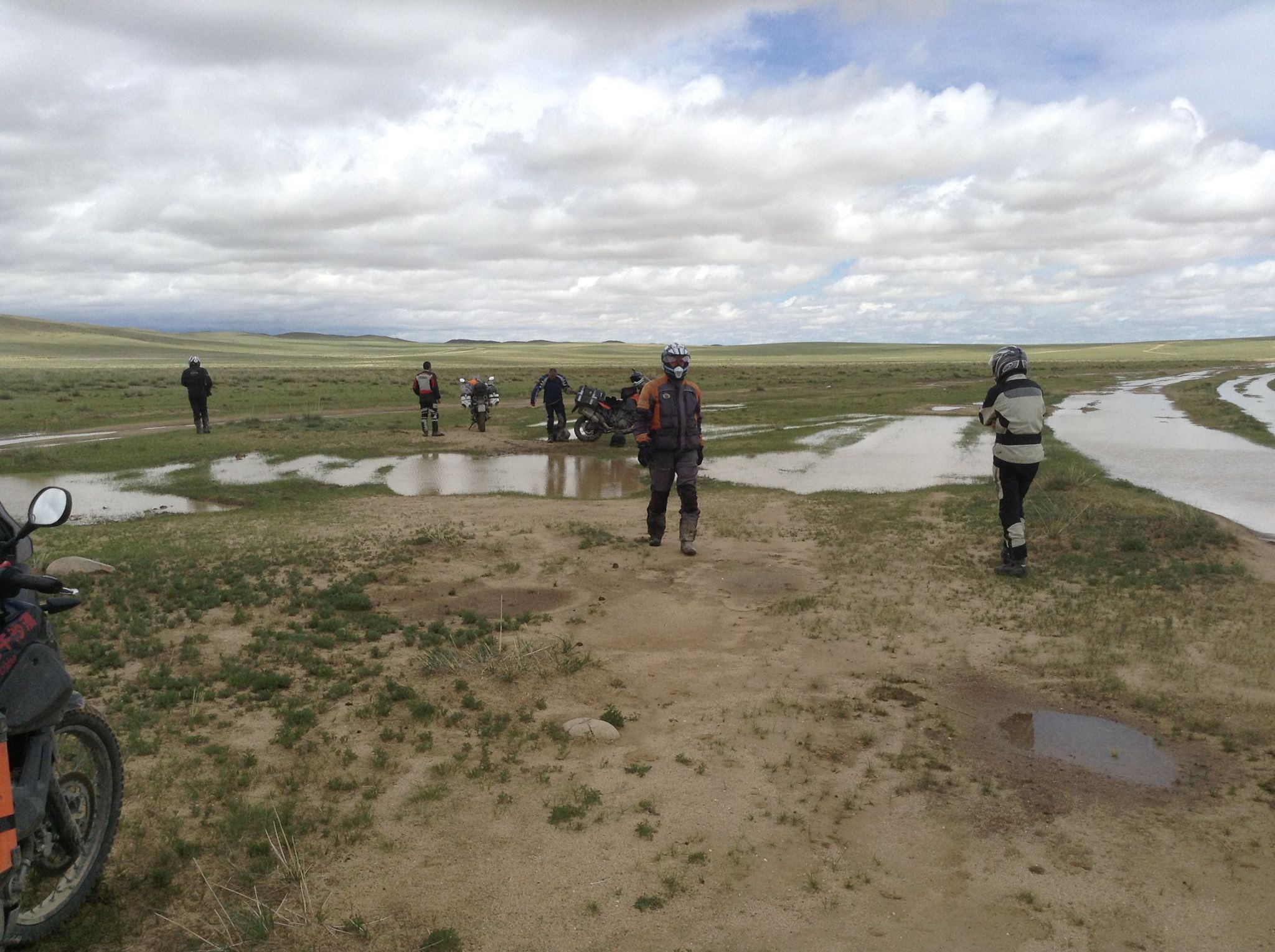

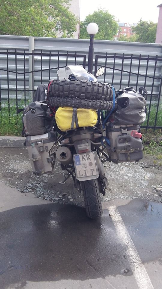

#8 Ich hab in Tunesien schon nach nem 5 Minuten schauer auf vielleicht 2mm Dünnem-Schlamm auf nem relativ harten Weg 4 Enduros 'rumliegen' sehen
Und in der Mongolei war es auch nicht besser
Minimal Schlamm auf hartem Untergrund ist wie Eis.
Selbst mit russischen Reifen ...
[attachment=1]10403601_10152550195211913_3540444492565965903_n.jpg[/attachment]
[attachment=0]12304448_10153784065106913_8942138268826635274_o.jpg[/attachment]
