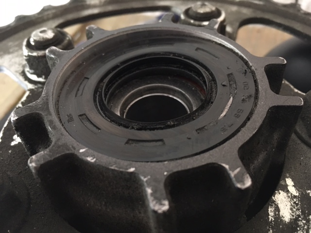

    Servus,
    Hab beim Hinterradeinbau festgestellt, dass die Staubdichtung (?) am Kettenradträger nicht mehr plan liegt, siehe Bild. Was ist denn da passiert, frag ich mich. Und wo genau soll die Hülse hin? Rein oder raus? Hab sie nun plan mit der Träger-Oberkante rausgehebelt.
    Hab ich was falsch gemacht?

    Das ist keine Staubdichtung, das ist der Wellendichtring aka Simmering. Sowas tritt z.B. bei punktueller Belastung auf ... wenn man z.B. das Rad mit dem Kettenradträger nach unten auf eine unebene (schottrige) Fläche legt und dann versucht mit dem Körpergewicht den Reifen vom Hump runter zu bekommen.
    Im Prinzip ist das keine große Sache ... den alten (wahrscheinlich beschädigten) Simmering raushebeln, und einen neuen reinstecken.
    Wer das ganze verursacht hat ... da musst du selbst Nick Katterton spielen.

    Was sieht da deiner Meinung nach mitgenommen aus?
    Vielen Dank erstmal.
    Jetzt hab ich doch tatsächlich das Werkstatthandbuch gefunden. Das englische, das mal irgendwo downloadbar war.
    Erstens ist da sogar ein Mass für die Einbautiefe drin (1,5-2,5mm tief Oberkante Kettenradträger-Oberfläche Simmerring)
    Und zweitens bin ich verwirrt, denn dort ist auf der Zeichnung die Distanzhülse mit Bund auf der rechten Seite (Bremsenseite) eingezeichnet. Bei mir war die Hülse mit Bund aber links eingebaut...
    Haben die Engländer auch die Hülsen auf der anderen Seite oder ist die Zeichnung falsch?

    Ja, das ist im WHB falsch dargestellt. Die große Distanzhülse gehört kettenradseitig.
