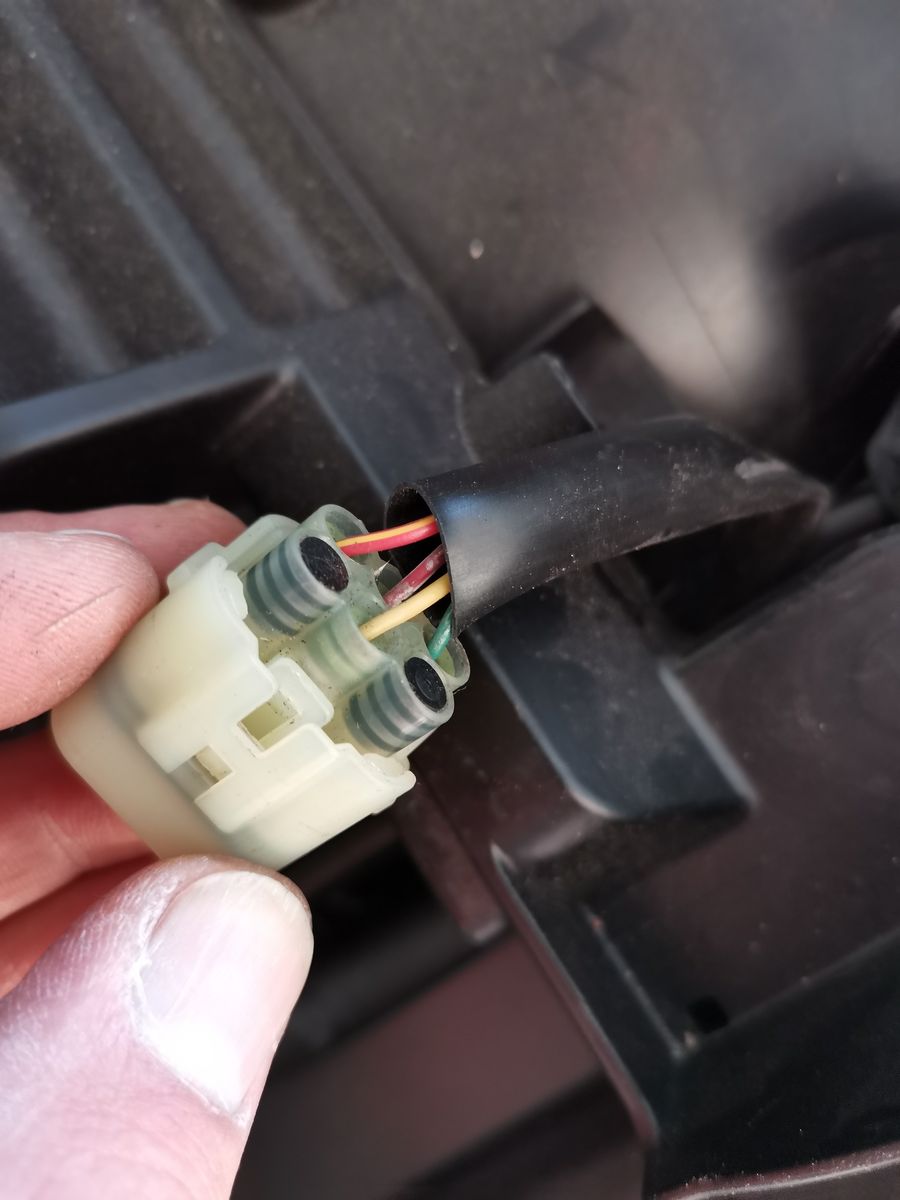

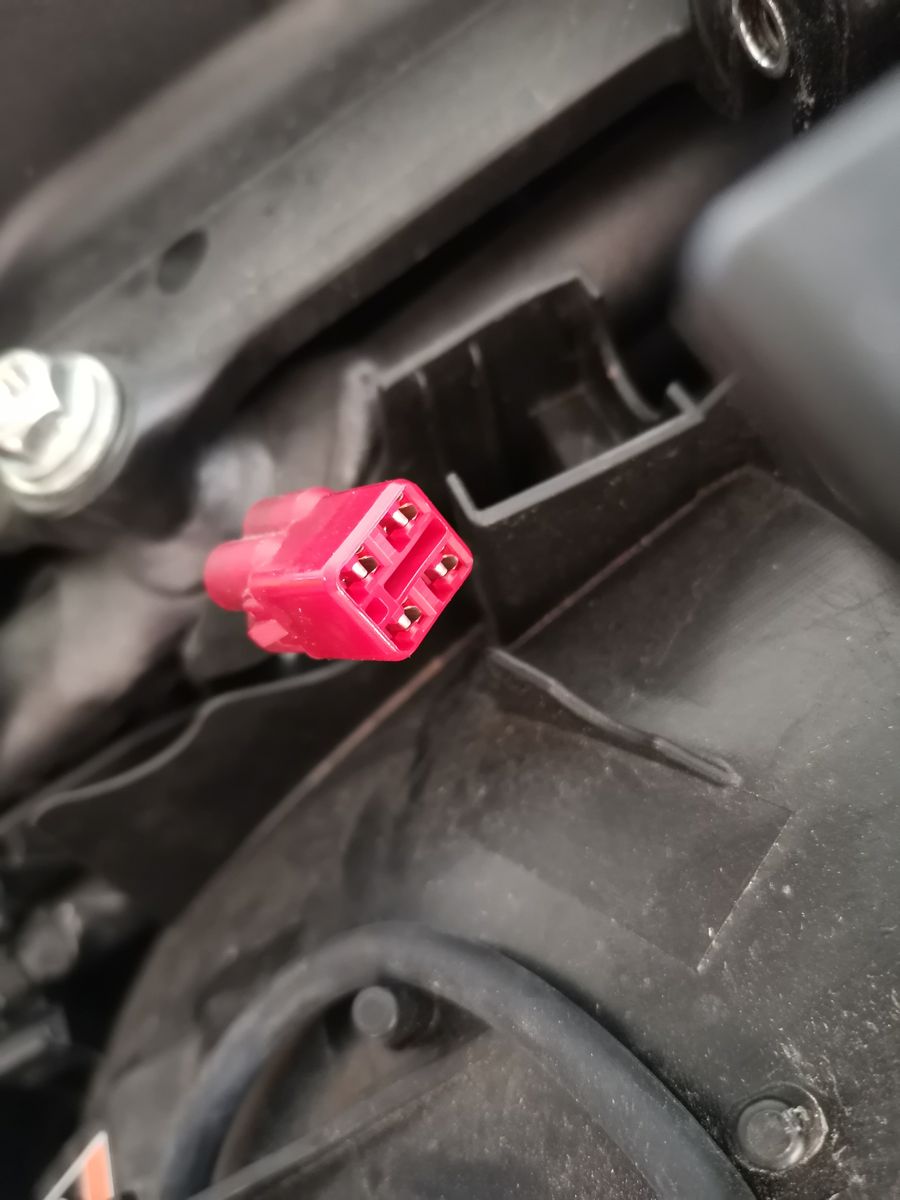

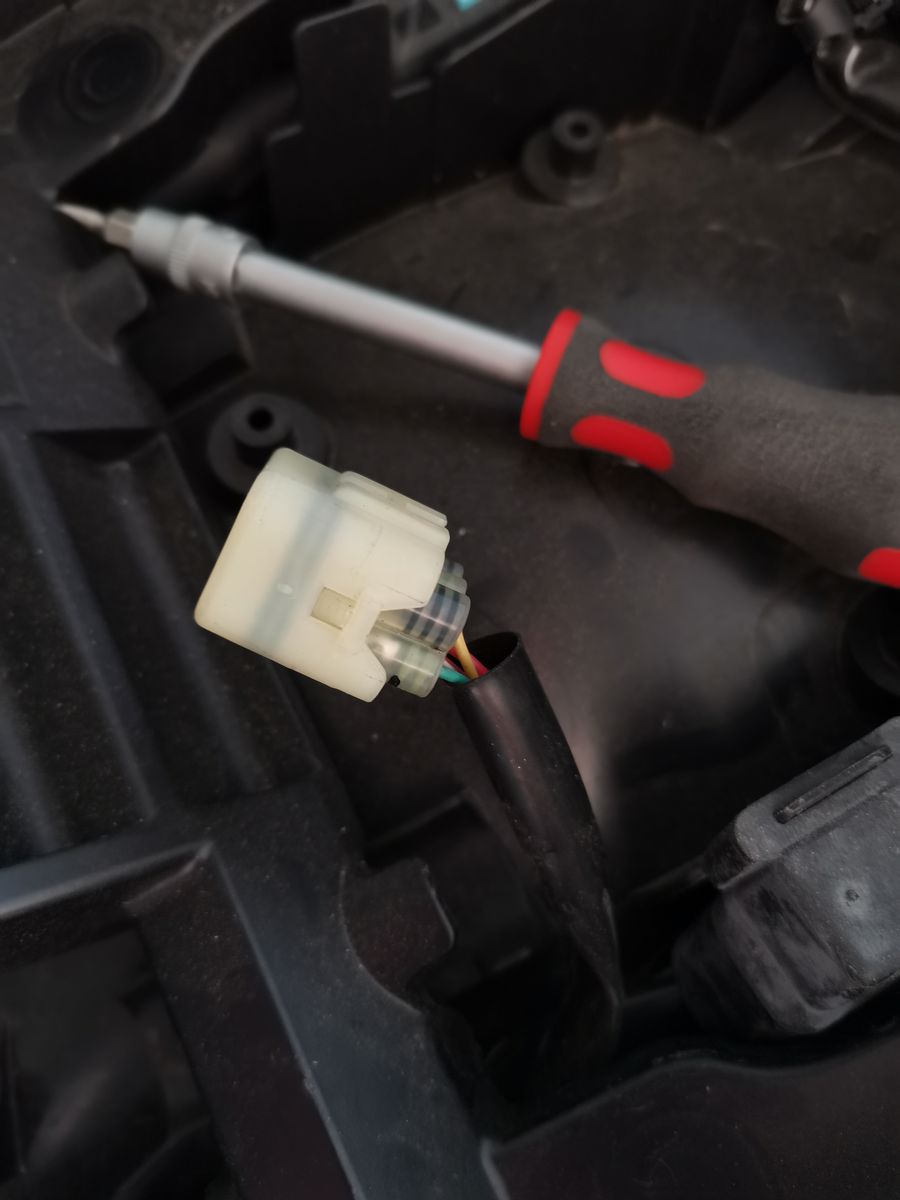

    Guten Tag, ich hab da mal noch eine Frage bzzgl der Zubehörstecker.
    Ich habe unter dem Soziussitz 2 Zubehörstecker gefunden. Einer 4 Fach in rot mit 4 angeschlossenen Kabeln und einen 6 fach in weiß mit 4 angeachlossenen Kabeln.
    Kann mir jemand genauere Informationen zu den Steckern und den Kabeln geben?
    Vielen Dank.
    Rot sieht aus wie Diagnose-Stecker.
    Der weiße hat soweit ich weis Dauerplus, geschaltetes Plus, Masse
    Steht aber alles in den FAQ
    Musst du mal nachlesen
