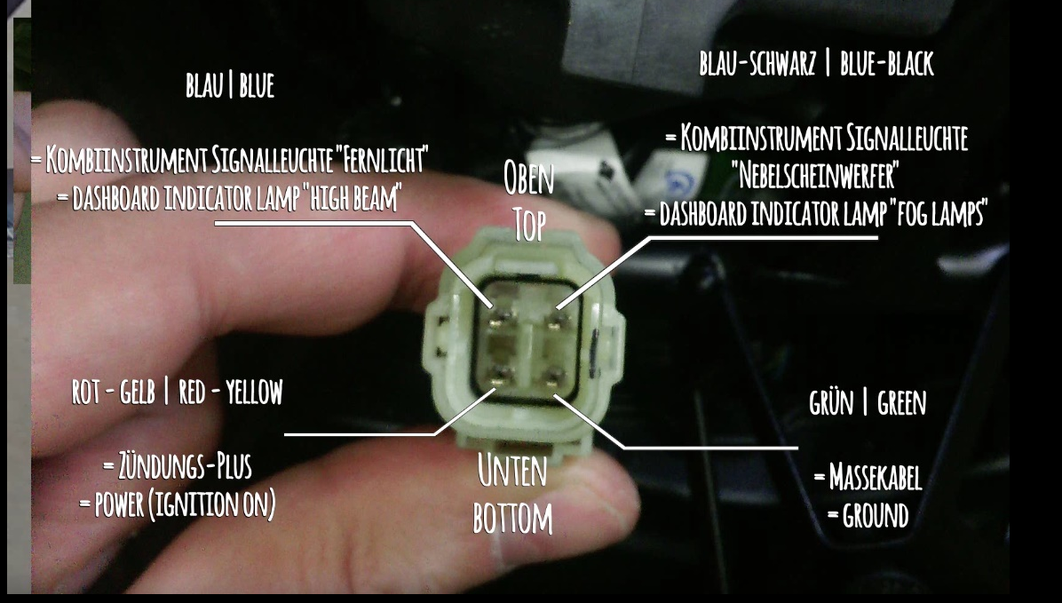

    Habe eine SD06 MJ2018.
    Möchte gerne meine NSW/FSW anbauen und die Kontrolleuchten ansteuern. Die HepcoBecker Nova SW haben 2 Schaltstufen als NSW und FSW. Daher möchte ich die grüne und die blaue KontrollleuchtE ansteuern.
    Was mich etwas verwirrt, ist, dass gemäss Schaltplan der 4. Pin im Stecker (blaues Kabel, Highbeam) nicht existiert.
    War dieser bei deiner AT standardmässig vorhanden? Ist das bei allen so?
    Weisst Du ob bei eingeschaltetem Fernlicht da bereits eine Spannung anliegt oder ob dieser Pin nur zum Einschalten der Kontrollleuchte ist wenn man Spannung drauf gibt. Möchte nicht meinen Zusatz-Schalter rückwärts mit Strom beaufschlagen wenn ich das werkseitige Fernlicht einschalte.

    Laut Schaltplan aus dem WHB haben SD04/06 bis Baujahr2017 (Altes Cockpit) den 4. Pin (blaues Kabel) der zur Fernlicht Kontrollleuchte geht. Da hängt dann auch die Scheinwerfereinheit dran. Heist sobald du hier irgendwie Strom draufgibst leuchtet dein Fernlicht im Scheinwerfe auch mit. Schaltest du das normale Fernlicht an liegt an diesem Kabel Spannung an. Du könntest also darüber zusätzliche Fernscheinwerfer mit Strom versorgen. Das ganze ist über ein Relais geschaltet.
    Ab der SD06 Baujahr 2018 fehlt diese Kabel.

    Mich verwirrt nun etwas, dass Deine AT offenbar die blaue Leitung am 4p-Zubehörstecker hat, Du aber schreibst, es sei eine 2018er
    Welches Cockpit ist verbaut?

    Habe mir das Ganze auf den Schaltplänen der SD04/06 und der SD06(18/19) angeschaut. effektiv fehlt nur der Abgang vom Kabel, welches zur Kontrollleuchte und zur Scheinwerfereinheit geht, auf den 4pol Stecker (blauer Pin). Der Scheinwerfer wird zwar mittels Relais welches vom Lichtschalter geschaltet wird zu- und abgeschaltet, glaube aber kaum, dass dieses Relais für den umgekehrten Fall (Spannung auf "blauen" Pin) etwas macht. Die Schweinwerfereinheit und die Kontrollleuchte würden in diesem Fall direkt angesteuert, jedoch, falls es sich nur um eine Steuerspannung der Zusatzscheinwerfer handelt, also wenn der Zusatzschalter der ZSW ein elektronischer Schalter und kein mechanischer Schalter ist, wie bspw. den den ZSW von Hepco Becker), dann reicht wohl die Spannung nicht aus um den Fernscheinwerfer zu betrieben. Also müsste hier wohl ein zusätzliches Relais zur alternativen Stromversorgung des Fernscheinwerfers eingebaut werden.
    Hintergrund der Abklärung sind die Hepco Becker NOVA Schweinwerfer. Diese weisen 2 Betriebsmodi auf. 1. Nebelscheinwerfer, 2. Fernscheinwerfer. Die ZSW werden mittels Zusatztaste am Lenker eingeschaltet (Langes Drücken schaltet NSW ein, Taste leuchtet grün. Nun möchte ich dieses Signal am Schalter abgreifen und nutzen um die Kontrollleuchte der NSW zu schalten. -- Dies sollte kein Problem sein. Wenn ich nun nochmals kurz drücke, schalten die ZSW auf Fernlicht und der Schalter leuchtet blau. Falls ich auch dieses Signal abgreifen kann, möchte ich damit den Fernscheinwerfer der AT gleichzeitig ein- und ausschalten und dabei die blaue Kontrollleuchte ebenfalls ansteuern. Hier jedoch denke ich, dass die Leistung, welche über diese Signalleitung geht nicht für den Fernscheinwerfer ausreicht. Als müsste da wohl ein Relais rein, welches ich mittels Signalleitung ansteuere. -- Sollte gehen oder habe ich etwas übersehen? Die Einspeisung könnte ich eigentlich direkt hinter dem Original-Scheinwerferrelais machen. Btw. aus meiner Sichtmacht das Scheinwerferrelais so wie verbaut wenig Sinn, das die Spannung des Scheinwerfer (Lastseite des Relais) ebenfalls wie die Schaltspannung über die Leitung des Lichtschalters bezogen wird, also läuft die volle Last über den Lichtschalter.
