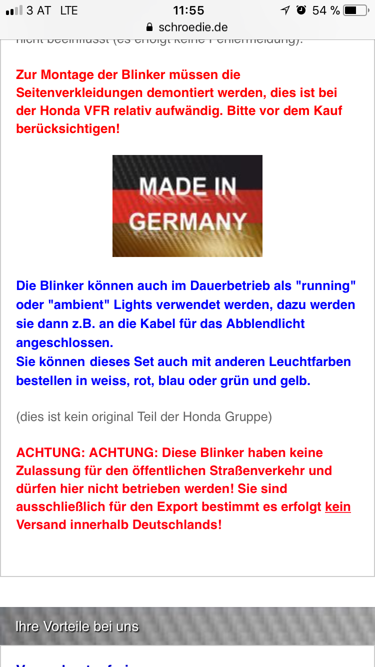

    Wäre mal interessant, aber weil kein Versand nach DE bin ich leider raus.
    SD06, DCT, Tricolor, Outback Motortek Sturzbügel, SW Motech Fußrasten, RomaTech Gepäckplatte, Forumsbremsflüssigkeitsbehälterabdeckung, Puig Tourenscheibe, Stebel Hupen, AliExpress Zusatzscheinwerfer :lol:
    ...to be continued...
    :dance: :auto-dirtbike:

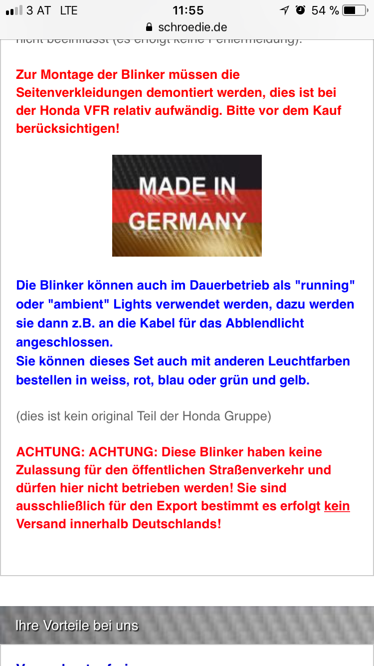

    Wie kein Versand nach DE?
    Im Impressum steht Bremerhaven und beim Artikel steht Made in Germany. :whistle: :whistle: :whistle:
    Aber in der Produktbeschreibung steht ganz unten „kein Versand nach Deutschland“
    Achso das hab ich bei all der roten und blauen aufdringlichen Schrift überlegen. Sorry

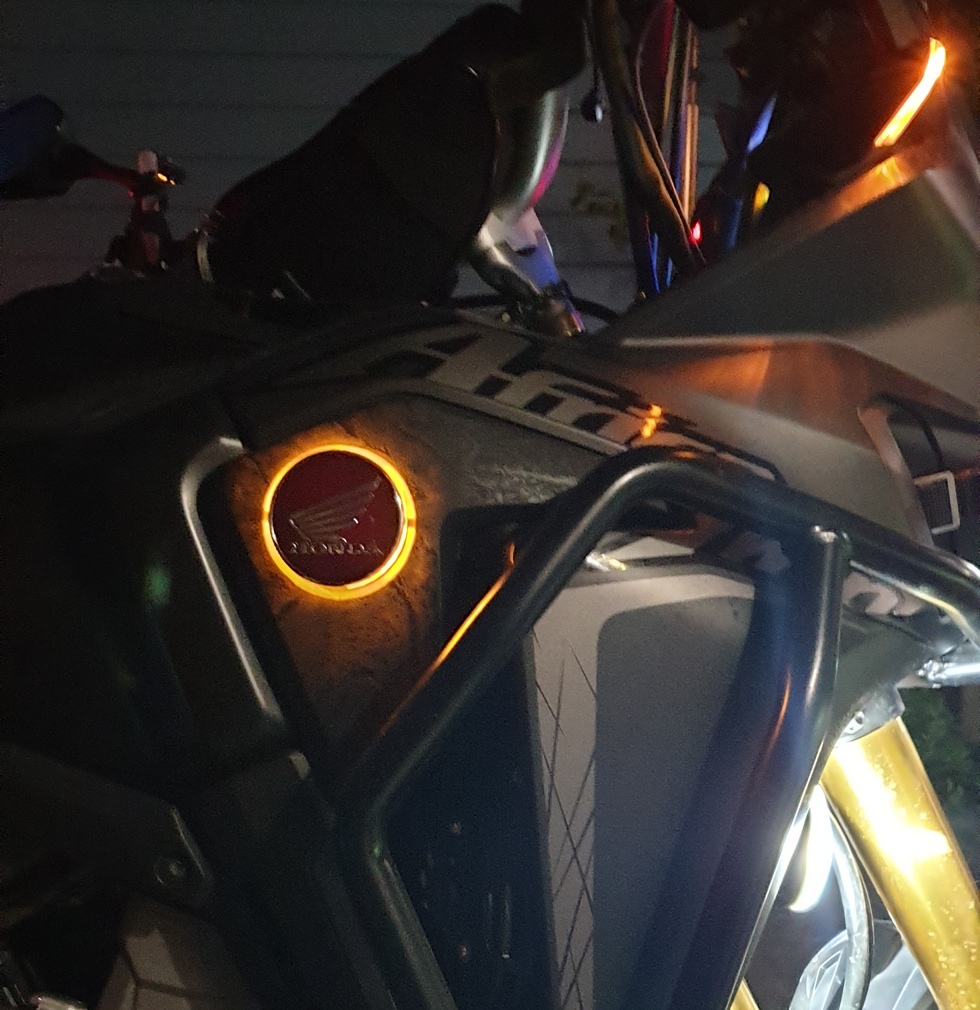

    Das weiße Dauerlicht funktioniert. Aaaaber: der Blinker will nicht. Weder bei Anschluss an die vorderen, noch bei Anschluss an die hinteren Blinker. D.h., wenn ich das Emblem parallel auf die Blinkerleitung klemme, bleibt er einfacvh dunkel. Ziehe ich dann die Leitung des (z.B. vorderen) Blinkers ab, blinkt das Emblem zusammen mit dem hinteren. Aber nur in erhöhter Frequenz. Wenjemand hier noch eine Idee hat, wie ich den Blinker zur Arbeit überreden kann? An einer Maschine aus Bayern funktionierte er übrigens so, wie vorgesehen.

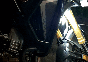

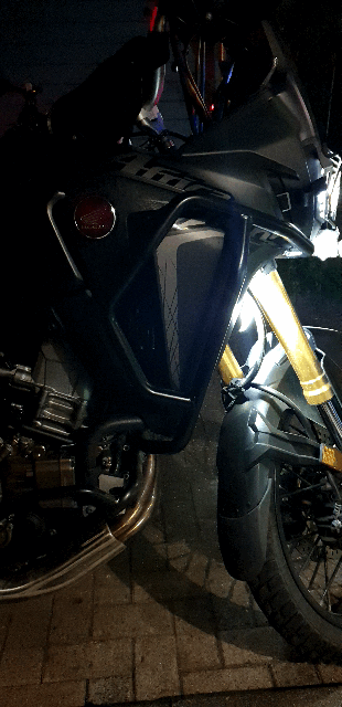

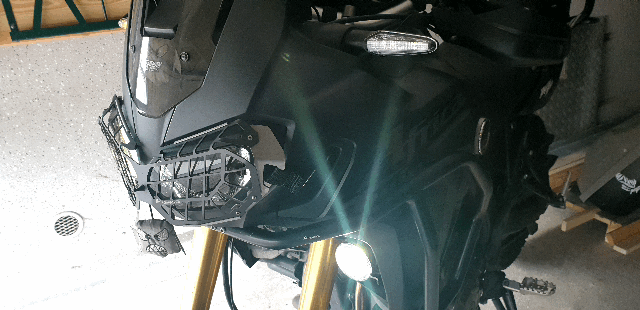

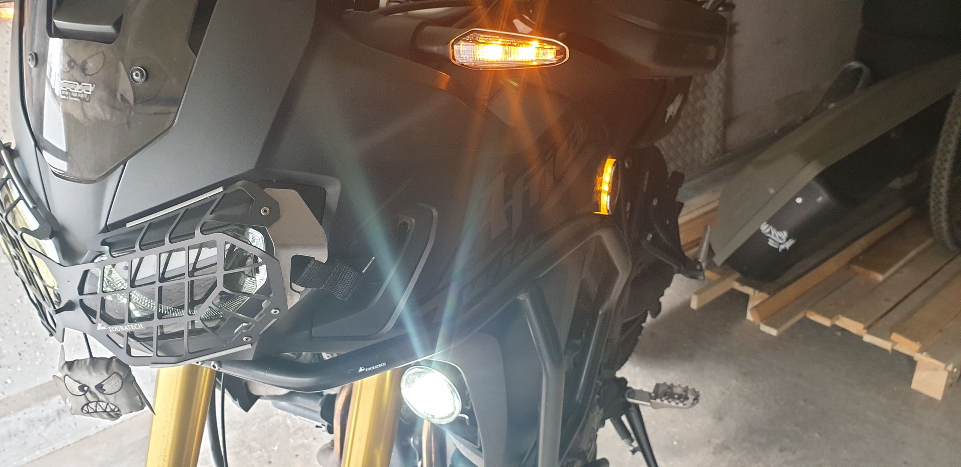

    Und so schaut das "Emblemlicht" bei Dunkelheit aus:
    VG
    Dirk
