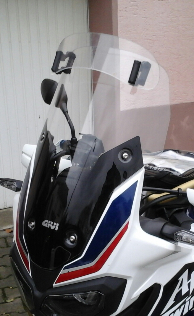

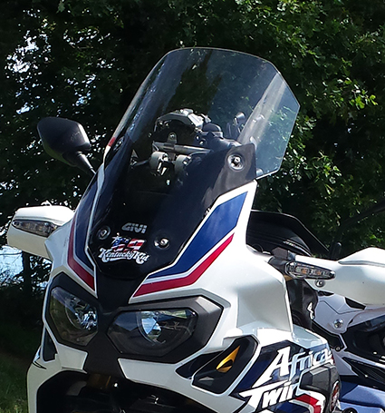

Wenn du beim einschlagen mit dem Protektor an die Scheibe- und dadurch nicht bis zum Anschlag kommst, funktioniert auch kein Lenkradschloss. Der Bolzen muss beim Lenkradschloss in die Öse am Rahmen, Lenker ein paar Millimeter versetzt und schon funktioniert es nicht mehr. Kannst du ausprobieren. Lenker bis kurz vor dem Ende einschlagen und dann versuch mal abzuschliessen.

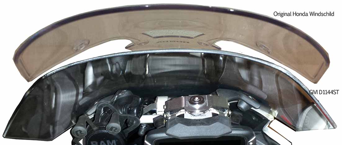

Eine ABE auf der Givi-Seite habe ich für diese Scheibe gefunden, aber die Scheibe wird irgendwie nicht von Givi-Deutschland angeboten
. Die ich bisher gefunden habe kommen alle aus Italien und bei denen kann ich mir nicht vorstellen, dass die eine KBA-Nummer haben. Also, ohne gültige ABE.
