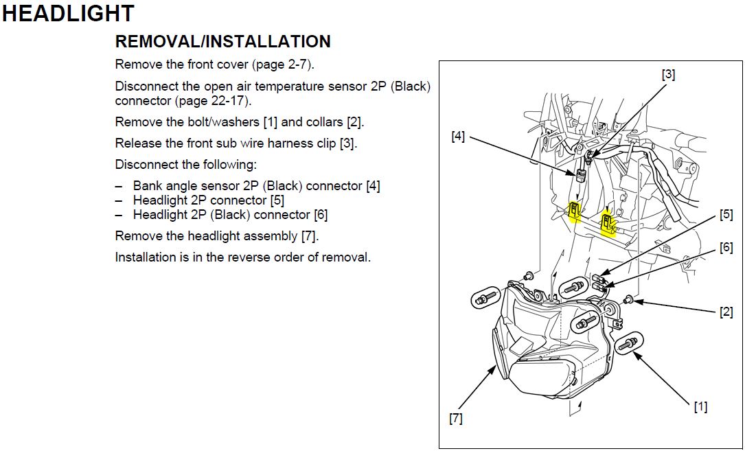

    Gestern bin ich an zwei Punkte angekommen wo ich nicht weiter komme.
    Einmal der Frontscheinwerfer.
    Hat den schon mal einer ausgebaut? Alle Kabel und Schrauben sind weg - aber ich bekomme ihn einfach nicht raus?
    Ich bekomme ihn unten einfach nicht über die beiden (in Gelb) Halterungen?
    Vielleicht weil er so stark verbogen ist?

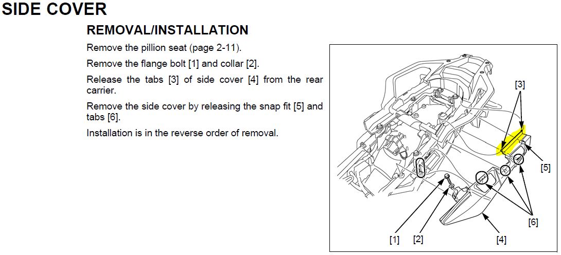

    Bei den Säuberungsaktionen stehe ich am Heck vor einem Problem... Wie bekommt man die Seitenverkleidungen ab?
    Schrauben usw. gelöst - aber auch hier werd ich nicht ganz schlau aus dem WHB...
    [attachment=0]heck.JPG[/attachment]
    Muss das gelb Markierte nach oben über die "Aussparung" gelupft werden?
    Das habe ich getan aber dann?
    Schrauben habe ich keine mehr gefunden - ist das noch irgendwo geklipst?
    Leider habe ich jetzt keine weiteren Fotos da - aber ich reiche sie nach.

    Die Seitenverkleidung hinten wird hier am Anfang des Videos gezeigt:
    Scheinwerfer weiss ich auch nicht, hoffe aber, hier im thread bald ne Lösung zu lesen ;)

    danke für das Video!
    Es geht zwar etwas schwerer und man hat fast Angst das es gleich bricht aber es geht.

    Scheinwerfer ist immer noch auf dem Geweih, ich bekomme ihn einfach nicht runter.

    Es hat mich echt fast 2h gekostet den Scheinwerfer abzunehmen, ein Rezept habe ich leider nicht.
    Viel wackeln und probieren irgendwann war er draußen.
