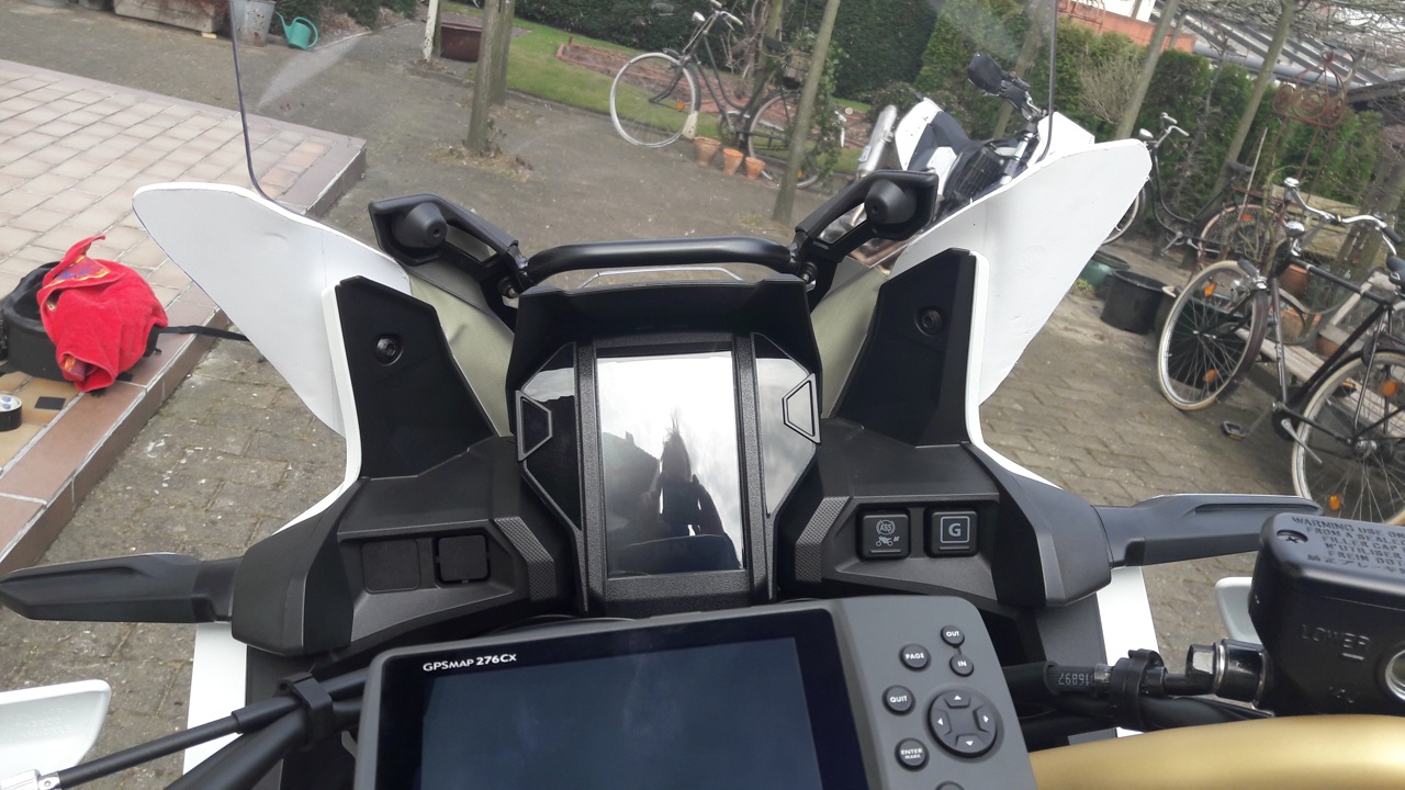

So ich habe mich gestern auch mal dem bekannten Problem gewidmet. Bin ca 175cm groß.
Ich habe verschiedene Testaufbauten gemacht, also nicht beschweren weil es beschissen aussieht
a.-- Gabelschacht-Deflector
b.-- Windabweiser an den Seiten
c.-- Gabelschacht-Deflector und Windabweiser
d.-- Gabelschacht-Deflector und Windabweiser und abgeklebte Lufteinlässe der Scheibezu a:
erhebliche Reduzierung der Turbulenzen...ca 50%
sehr angenehmes Fahren mit Endurohelmzu b:
auch ein gutes Ergebnis ...Turbulenzen an den Seiten deutlich wenigerzu c:
das beste Ergebnis...so wie man es sich wünscht.. Turbulenzen gegen 0% selbst bei Tempi 140km/h aufwärtszu d:
die abgeklebten Lufteinlässe verbessern das Ergebnis nur noch minimalDie Turbulenzen kommen bei mir hauptsächlich von unten aus dem Schacht und verwirbeln an der deutlich zu schmalen Verkleidung.
Werde nun die Verkleidung oben mal demontieren und dort ein Deflector einbauen.
Zusätzlich kommen entweder neue Windabweiser aus Plexiglas dran oder eine Scheibe die diese Windabweiserfunktion schon hat.LG

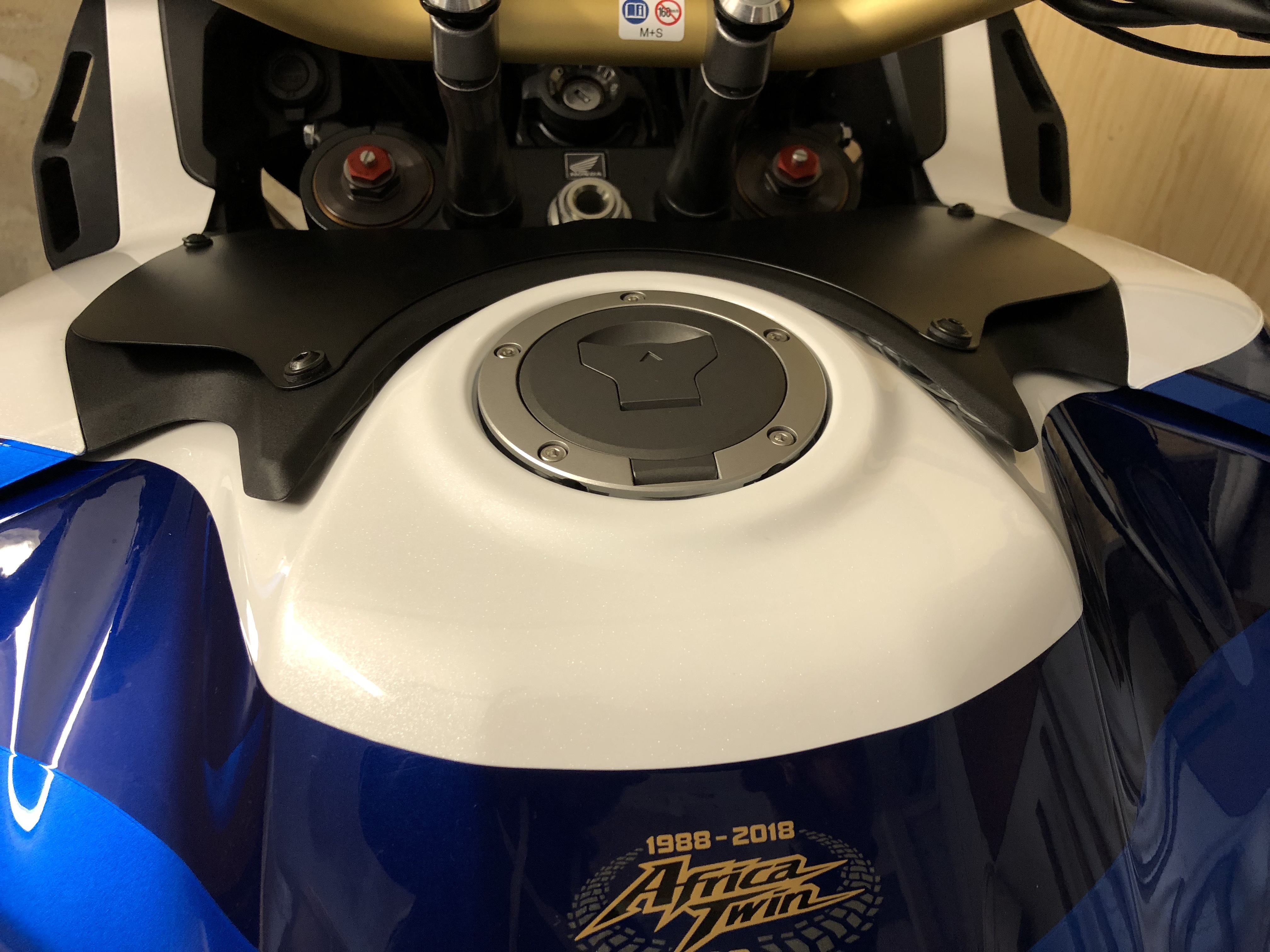

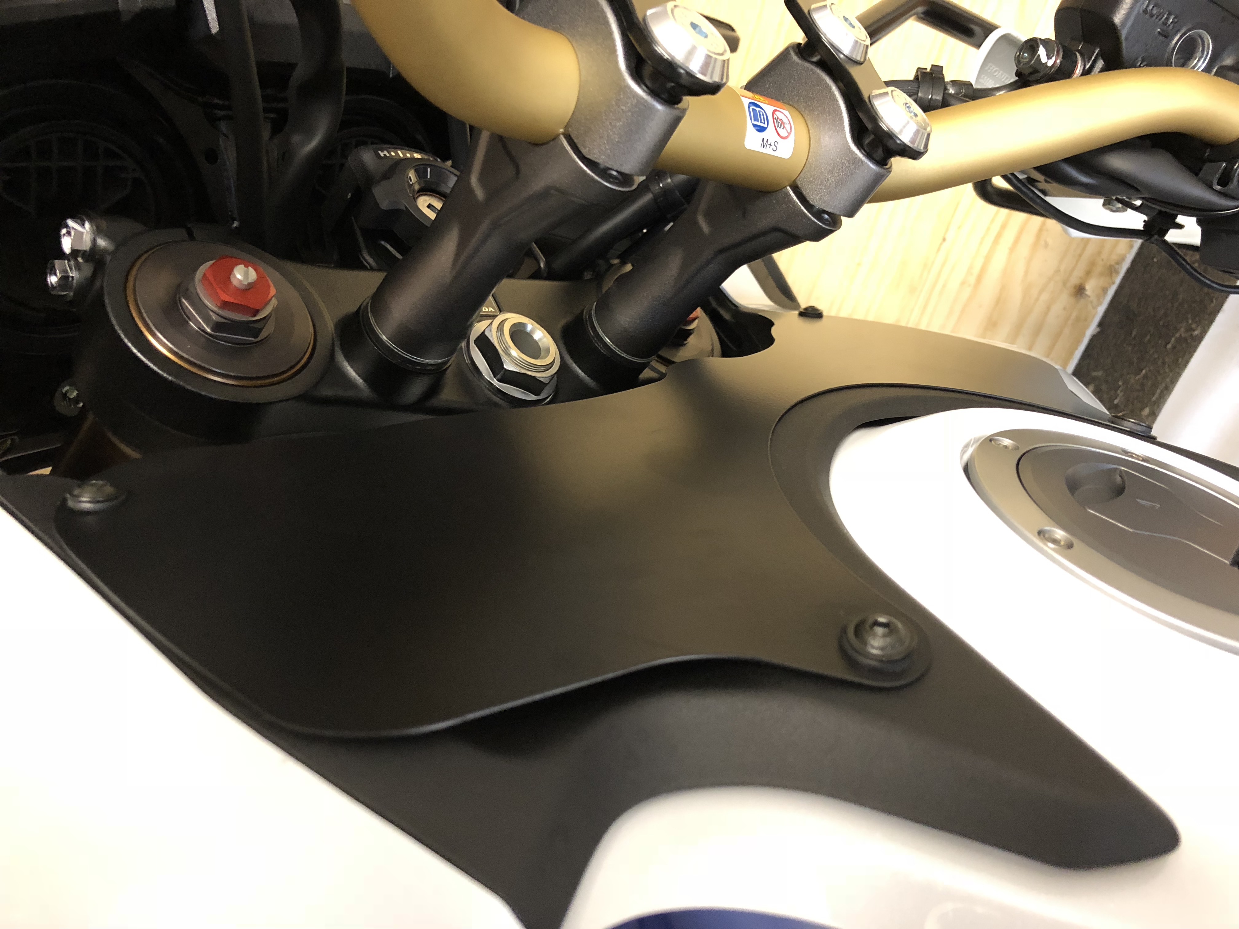

#70 So eine Abdeckung für den Gabelkanal baut man sich ganz einfach selbst, meiner auf der Standard-AT ist aus 2mm Gummi und funktioniert super. Kostet auch nur nen Bruchteil der kommerziellen Lösungen und sieht auch nicht schlechter aus. Voraussetzung für die AS: vier Schrauben, so wie bei der Standard-AT. Keine Ahnung wie es bei der AS ausschaut. Und übrigens: meiner ist das Original. Nur halt nicht kommerzialisiert... 😉
