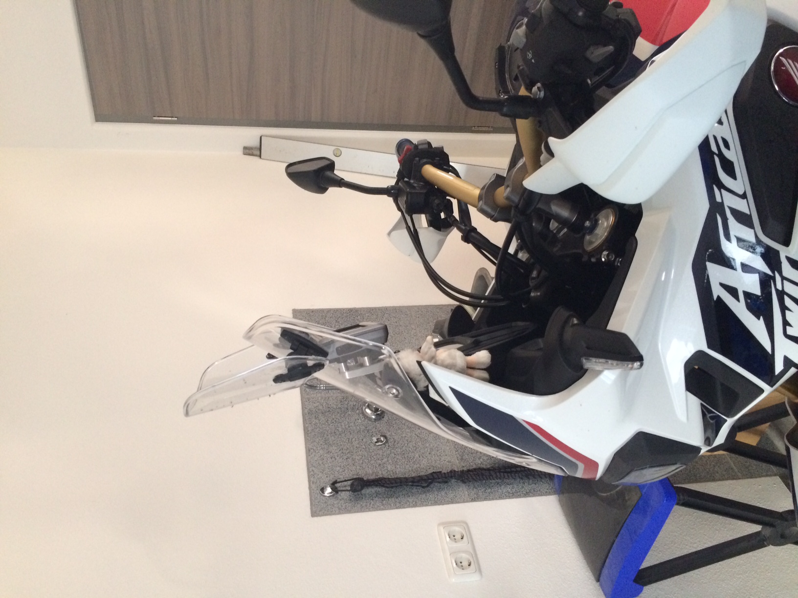

    Ich habe bereits einen Deflektor für den Gabeltunnel montiert (die Variante aus Polen, gefertigt aus Alu). Der Deflektor hat wohl das extreme "wummern" beseitigt, dieses hatte mir auf dem Heimweg vom Händler nach Hause (120km über Autobahn) sogar die Zähne bzw den Kiefer vibrieren lassen.. Ich kann allerdings nicht genau sagen wie viel er bringt denn ich habe kurz darauf auch das komplette Originale Windschild demontiert und fahre gerade ohne Windschild.
    Mit Windschild habe ich leider konstante Windstösse die links und rechts gegen meinen Helm feuern..
    Ohne Windschild sitze ich konstant im Wind, so in etwa als ob man im Stehen fahren würde, nur etwas lauter als im Stehen finde ich. Das ist schon mal viel angenehmer und in etwa so wie ich es von meinem alten Motorrad kenne (ktm superduke 1290)

    Ich fahre seit März auch eine AS mit dem Fahrersitz in oberster Position und habe mit meinen 1,92m und dem Original-Windschild keinerlei Probleme. Allerdings habe ich den Deflektor aus Polen nachgerüstet um die Vibrationen aus dem Gabeltunnel zu eliminieren.
    Mein Helm ist übrigens ein Klapphelm von Nolan. Evtl. Würde bei Dir das Vstream Windschild helfen, das hatte ich auch auf der GS vorher. Die Dinger sind echt gut!

    Vielen Dank fürs Feedback. Wenn ich die Hand vor den Helm halte kann ich spüren dass der Windstrom mir gegen die Oberkante (Mitte und Seiten) vom Helm knallt, vielleicht sind es ja wirklich die paar entscheidenden Zentimeter zwischen 192 und 196 :)
