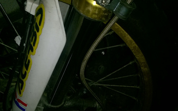

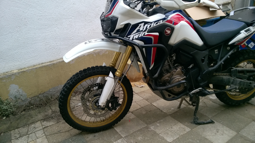

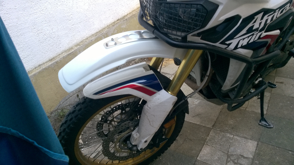

Erster Test - sieht natürlich richtig scheiße aus und bin einen Tag damit auch noch rumgefahren:
[attachment=5]WP_20180224_15_28_46_Pro.jpg[/attachment]

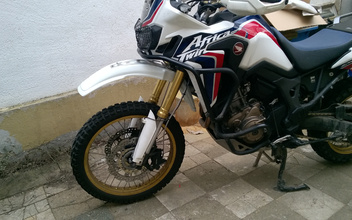

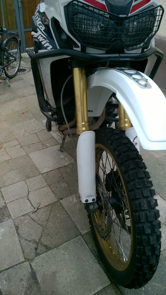

Nachdem das Teil nicht abgefallen ist habe ich den original Kotflügel entfernt - sieht für manche wohl immer noch scheiße aus, ist mir aber egal:
[attachment=4]WP_20180301_16_20_00_Pro.jpg[/attachment]
[attachment=3]WP_20180301_16_20_18_Pro.jpg[/attachment]

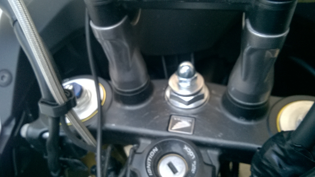

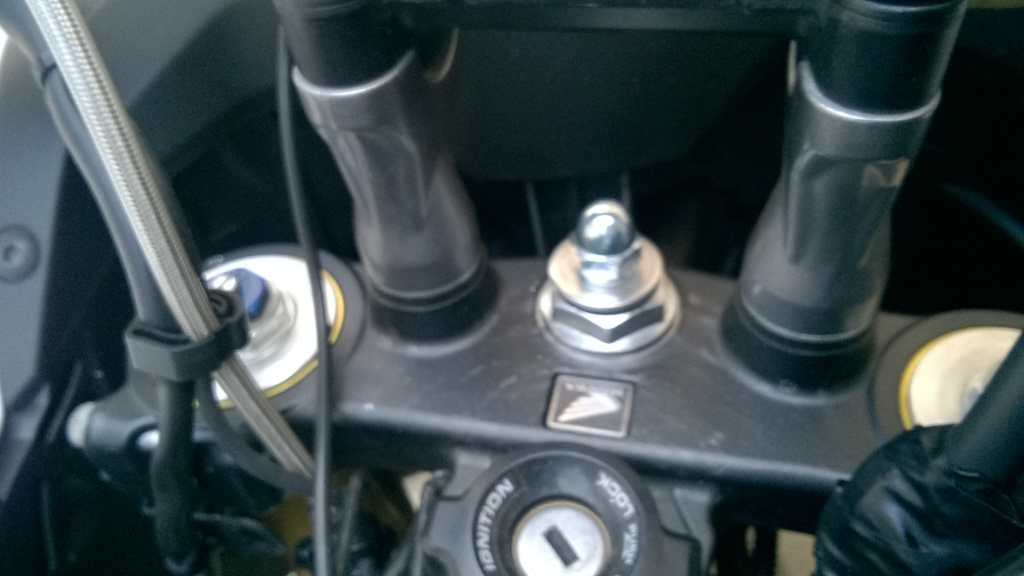

Habe durch das Steuerrohr ein Alurohr geschoben und darin eine Gewindestange verschraubt. Aus Alublech eine Adapterplatte gebastelt die dann den Acerbis Baja incl. Aluverstärkung aufnimmt.
[attachment=2]WP_20180224_15_29_01_Pro.jpg[/attachment]

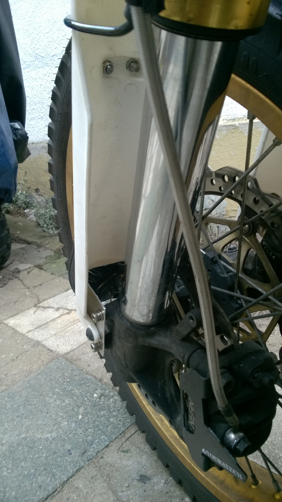

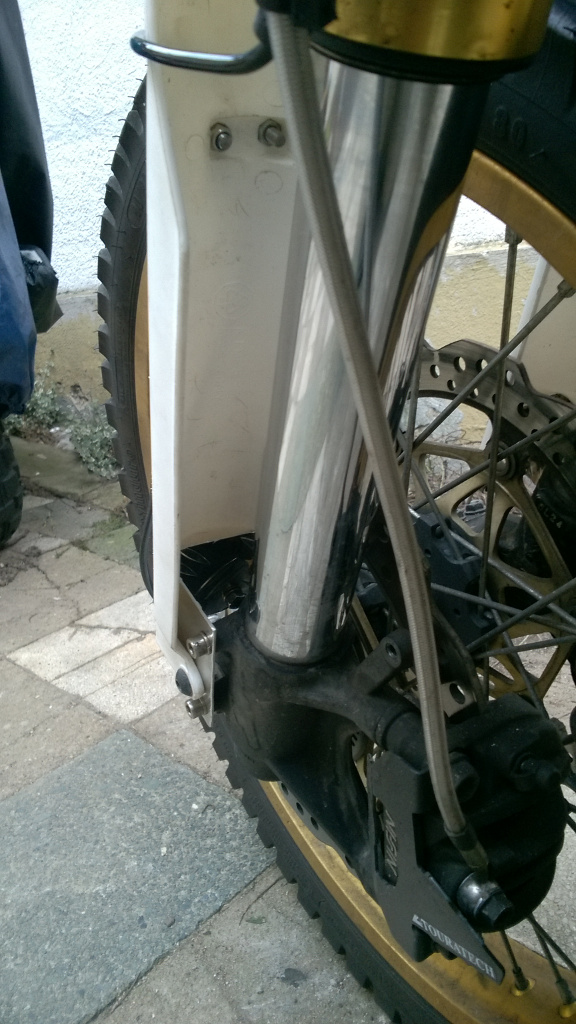

Die Acerbis Gabelschützer für eine KTM 85 brauchten nur einen selbstgebastelten Winkeladapter um stabil verschraubt werden zu können:
[attachment=1]WP_20180301_16_20_09_Pro.jpg[/attachment]

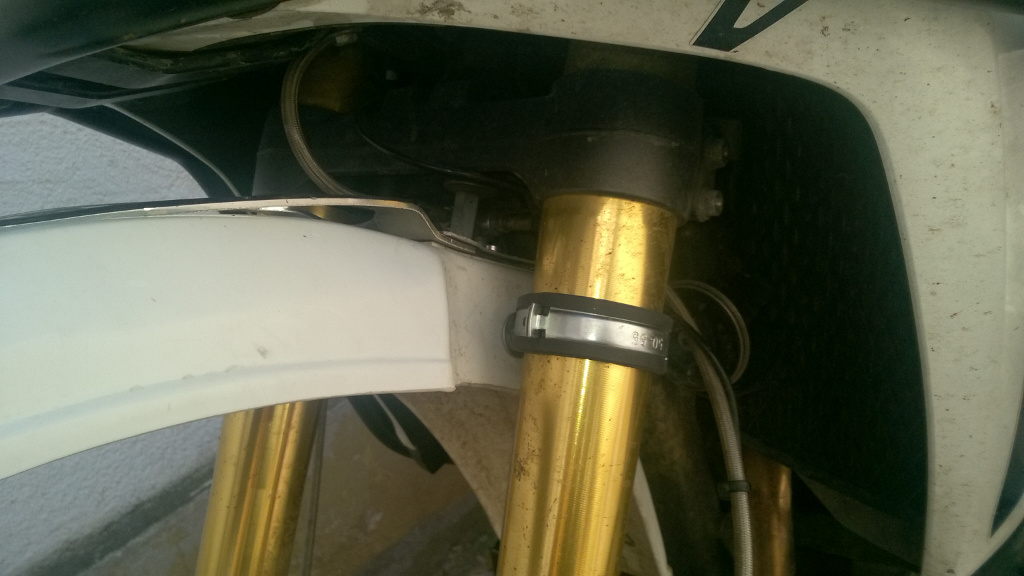

Nach einem Härtetest habe ich mich entschieden, den Kotflügel noch seitlich mit passenden Rohrschellen mit Gewinde zu fixieren:
[attachment=0]WP_20180617_10_09_16_Pro.jpg[/attachment]
Das Material für Kotflügel, Rohrschützer und Kleinteile liegt so irgendwie zwischen 50 und 100 Euro. Es ist alles stabil, scheuert nirgends und tut was es soll: setzt sich nicht zu, wird nicht beschädigt beim Ablegen oder von Steinen und stört auch nicht auf der Autobahn bei 160 km/h.

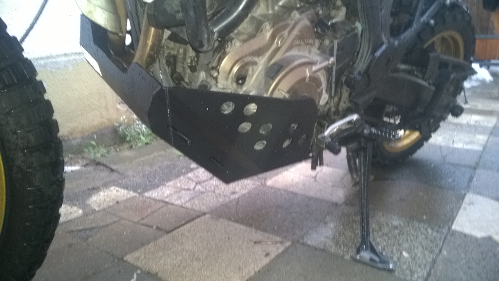

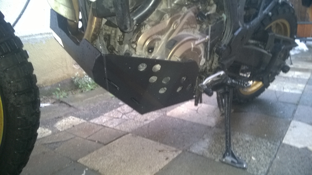

Mittlerweile noch eine Bumot-Motorschutzwanne montiert, da die Krümmerrohre durch Wegfall des originalen Kotflügels doch ziemlich ungeschützt gegen Steinschlag sind.
