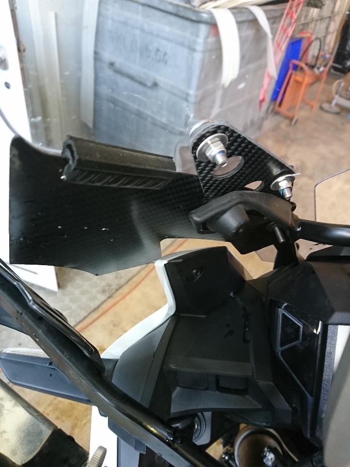

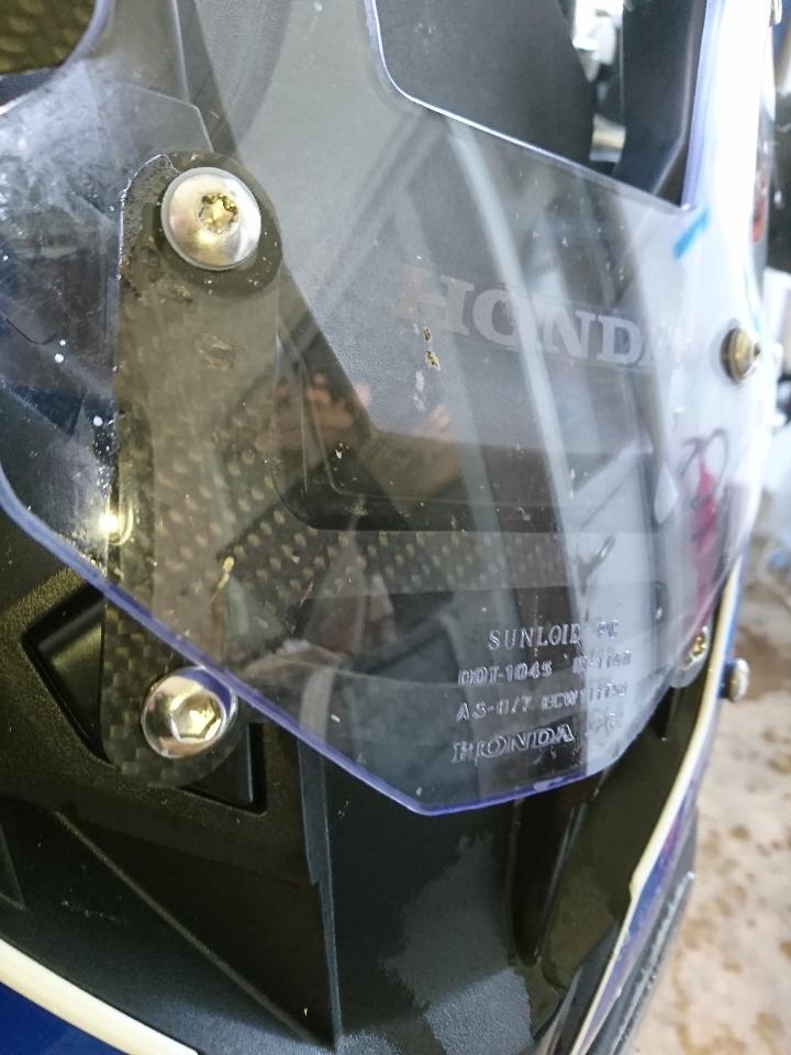

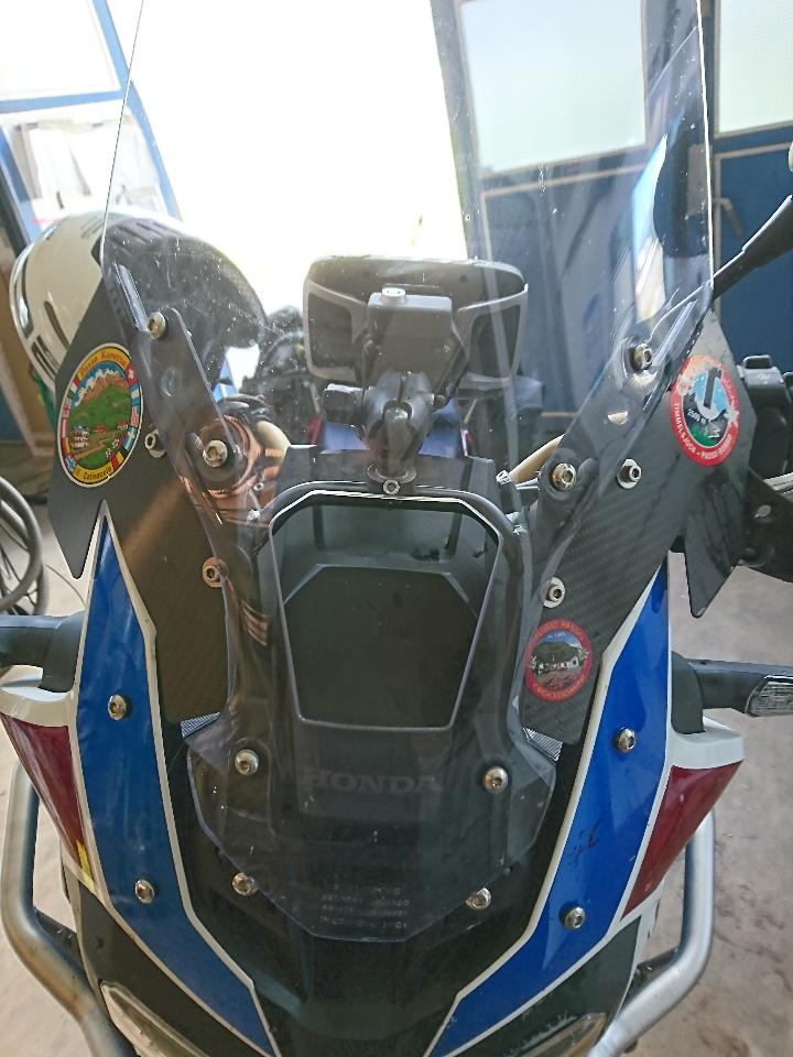

    Habe die Originalscheibe um 50mm hochgesetzt und mit seitlichen Windabweisern versehen. Bin 184 und fahre Shoei NeotecII .
    Mit offenem Helm keine Verwirbelungen, kein Dröhnen und das freut mich fast am meisten -keine Insekten auf der Brille. Geschlossen etwas Windgeräusche. Aber immer noch kein Dröhnen wie mit Original Höhe. Mit meinem HEBO Trialhelm fast schon unheimlich ruhig.
    Der Scheibenrahmen hat es auch schon 10000km überlebt.

    Cool! Sieht interessant aus. Da ich nicht so der Bastler bin brauche ich etwas Reado to go mäßiges ;)
