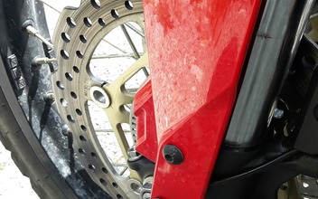

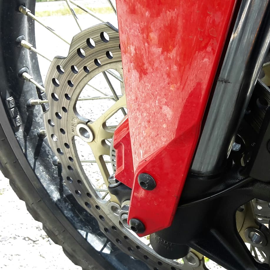

    Bei mir ist jetzt auch einer durch bei 44000 Km :oops:
    Möchte mir gerne die von SKF einbauen
    Hat den Simmerring schon mal jemand selbst gewechselt ?
    ich habe das zwar schon ein paar mal gemacht aber nie an einer Upside down Gabel.
    Hat jemand eine Anleitung zur Hand was zu beachten ist ?

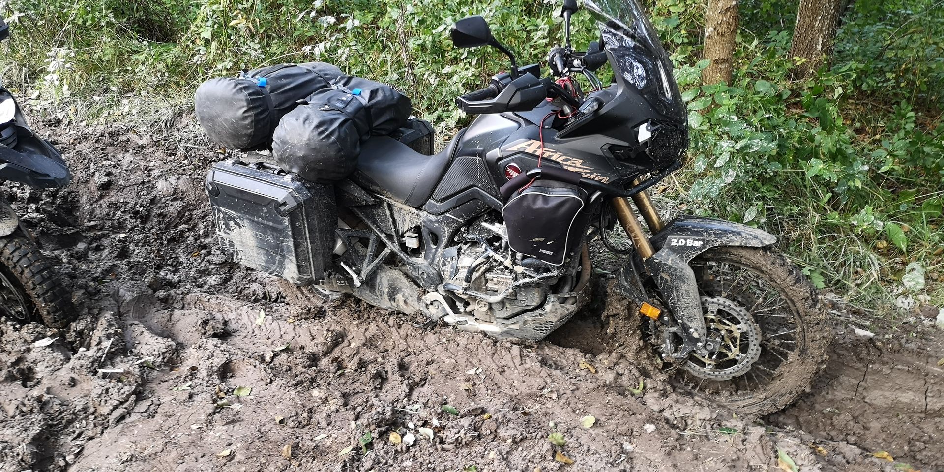

    Servus,
    bei mir leckt seit meiner letzten Reise auch Öl aus der linken Gabel. Nach 40.000 km. Bei meinem Einsatz - oft vollbeladen mit Sturzbügeltaschen über Stock und Stein - schockiert mich das nicht wirklich und ich werde das zum Anlass nehmen, gleich stärkere Federn einbauen zu lassen.
    Gleichzeitig ist auch erstmalig ein neuer Kettensatz fällig.
