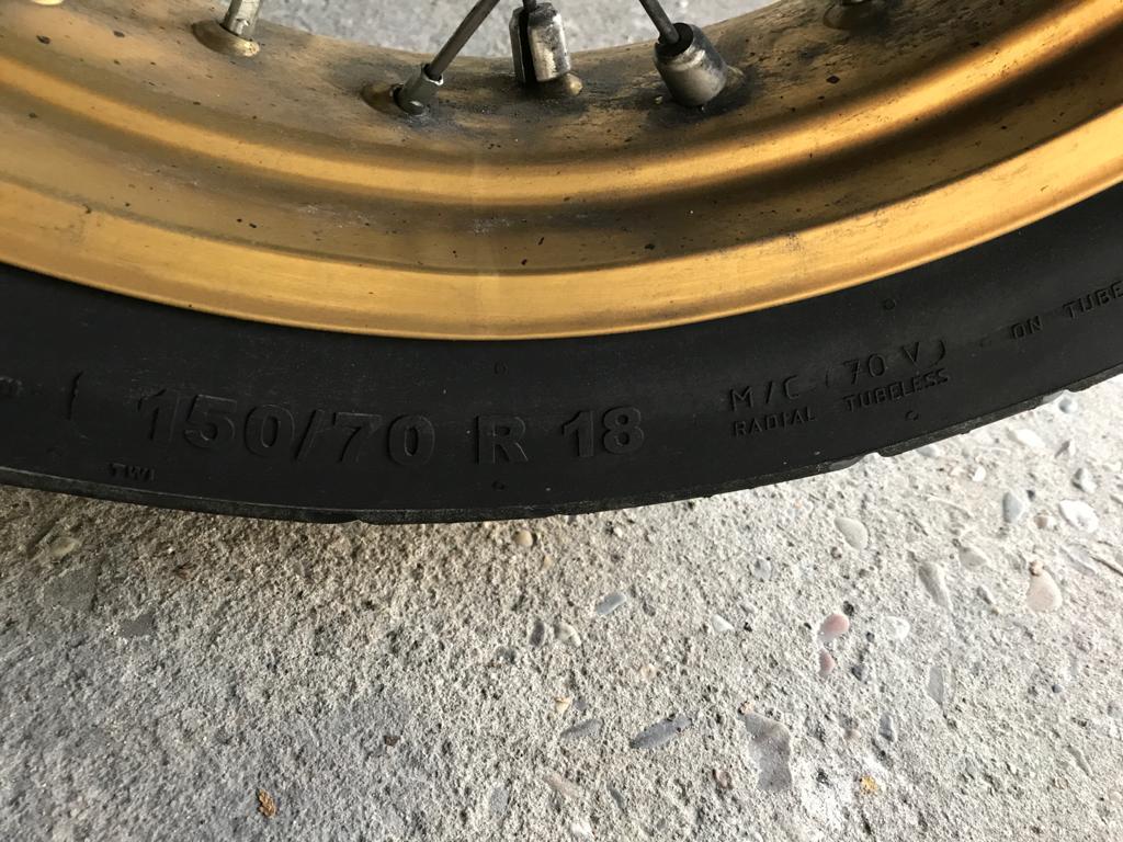

Kannst höchstens bein Reifenhändler mal anfragen ob du auf den V Reifen wechseln kannst.
Aber auch dieser ist nicht so wie du es vorher gewohnt warst.
#178 Hi,
aber ein V-Reifen hat eine stärkere Karkasse um die höheren Kräfte bei hohen Geschw. zu kompensieren.
Mal schaun was noch für Eindrücke kommen.
Ich hab meine schon auf V-max gehabt und konnte dergleichen nicht feststellen.
Th.
Du hast aber auch die die SD09, durch die steifere Schwinge und den neuen Rahmen kann es sich bei dir evtl. auch anders auswirken.
