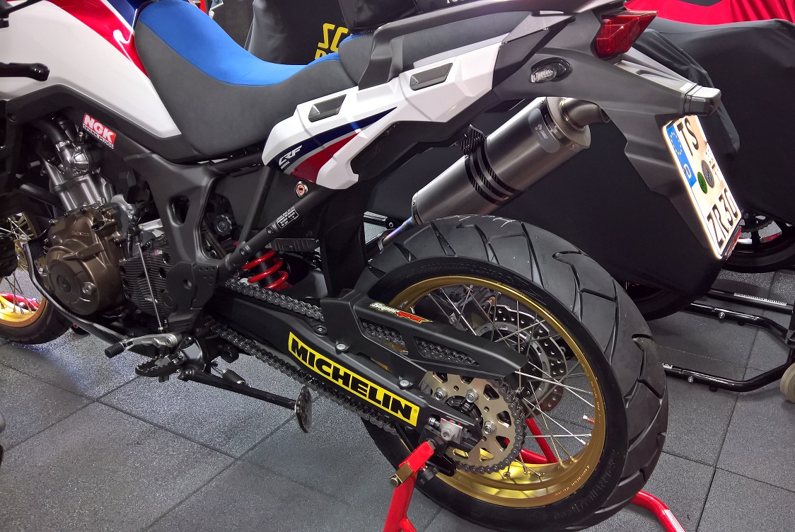

    Hallo
    Habe zwar kein supersprox, aber ein Anderes Alu Kettenrad mit gleicher dicke wie SP.
    Man kann Vertiefungen einfräsen, Muss aber nicht
    Die Serienmäßigen Muttern werden sich nicht mehr selbst sicher, aber dafür gibt es Loctite
    siehe meine Montage, nach 20000km keine Probleme damit, und wurde sogar von meinem Honda Händler so montiert.

  • #18
    Hallo, also ich denke die Version vom countrybiker und vom Ghostrider.1127 mit dem nachsenken von 2mm bei den Befestigungslöchern ist die sicherste Variante als mit Loctite oder mit Standard-Stoppmuttern das zu machen.

  • #19
    Das Ritzel wird für die AT angeboten ist aber zu dick, daher habe ich das auch so angesenkt wie auf den Fotos, vielleicht ist das Bild auch von meinem. Hatte ich ja hier schon vorgestellt. Gegen eine Leihgebühr kann ich dir den Senker schicken, oder verkaufen.
