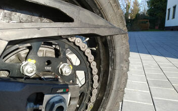

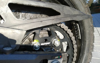

#24 Ich hab mir nun ein schwarzes Supersprox Stahl (also kein Stealth) Kettenrad montiert. Dieses ist ähnlich wie das original-Kettenrad dünner und die Muttern passen, ohne dass etwas angesenkt werden muss. Passt 1a!
Die Bezeichnung ist:
RFE-1332:42-BLK mit 42 Zähnen
RFE-1332:44-BLK mit 44 Zähnen (Bezugsadresse http://www.ks-parts.de)

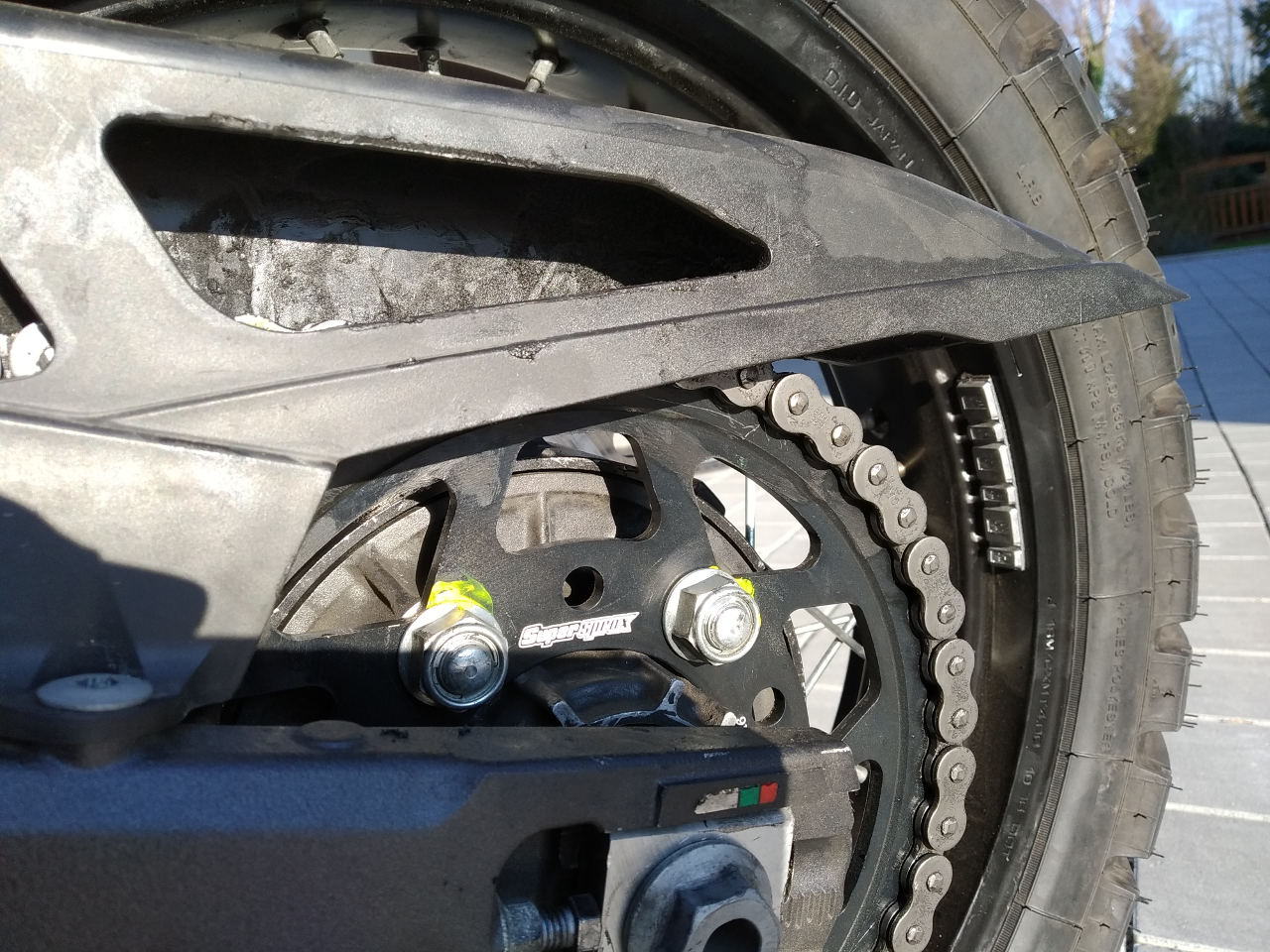

#28 Das mit dem Sicherungslack, üben wir aber nochmal
Ja, ich weiß - das Zeugs hat sich in der Tube etwas abgesetzt und jetzt triefte die Suppe nur so raus.
