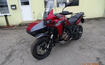

Africa Twin mit Stützrad

    Gefällt mir auch gut. Das ideale Winterfahrzeug. :dance:
    Kann man die AT auch vom Beiwagen aus steuern mit Verdeck? ;)
    Und kann man die Hinterachse auch sperren?

    Hi,
    so was sieht schon toll aus und ist auch was Besonderes.
    Was den Einwand von TomRo anbelangt, glaube ich nicht das ein Diff/Ha eingebaut wurde.
    - wie bei einem Wehrmachtgespann. :)
    Würde den Umbau bestimmt auch um mehrere Tausender verteuern.
    Insgesammt aber nix für mich, denn das Fz ist so breit wie ein Auto und man wird so naß wie auf dem Moped.
    Da fahr ich dann lieber Cabrio, da kann man das Dach zumachen und die Heizung an. :)

    ein Schwenker-Gespann habe ich nie überlegt. Die Beiwagen sind immer sehr tief, haben nur sehr beschränkte Zuladungsmöglichkeiten und sind abseits befestigter Straßen sehr schwierig zu fahren.
    Das Beiwagenrad ist nicht angetrieben. Nach meinem Kenntnisstand gibt es Beiwagenantriebe nur für Kardanmaschinen (Ural, Spezialanfertigungen von Löw und Mobec), auf befestigten und unbefestigten Straßen bin ich bisher (auch im Winter) mit reinem Hinterradantrieb, ggf. mit Schneeketten, gut zurecht gekommen.
    Natürlich ist ein Motorrad mit Beiwagen wegen seines asymmetrischen Aufbaus im Prinzip die unvernünftigste Art, ein Fahrzeug zu bauen. Jedes Bremsen und Gasgeben führt zu Richtungsänderungen, in Links- und Rechtskurven hat man verschiedene Kippachsen usw. Aber dieses Fahrzeug zu beherrschen macht gerade den Reiz aus, ich fahre genauso gern Solo wie Gespann. Da wir im Motorrad-Urlaub immer zu zweit unterwegs sind, sitzt die beste Sozia von allen super bequem, steigt ganz lässig ein und aus und kann auch das ein- oder andere Paar Schuhe mehr mitnehmen (Gesamtzuladung 290kg!).
