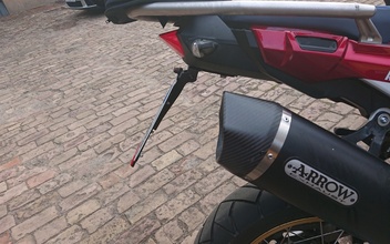

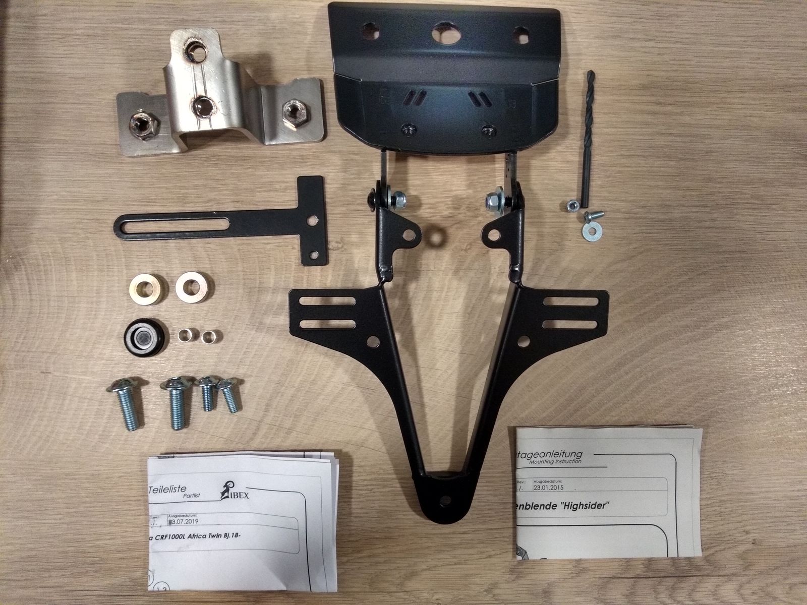

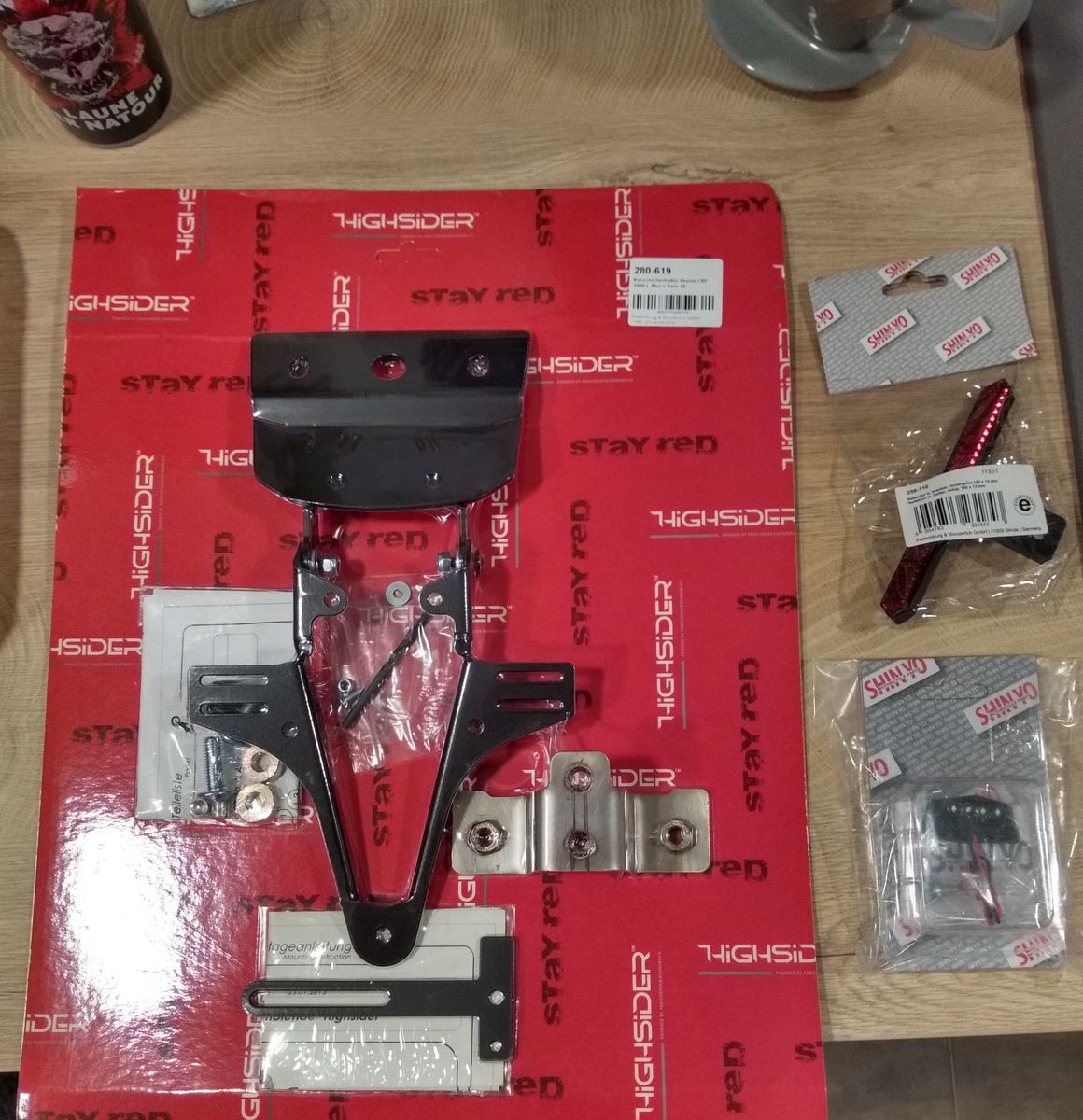

    Irgendeinen universellen KZH von Highsider/Polo.
    So genau weiß ich es nicht mehr, ich habe einen genommen, der am besten zu den Platzverhältnissen und vorhandenen Schrauben an der AT passt.
    Ich glaube, es ist dieser.
    Als Abdeckung der offenen Stelle dient ein Teil aus dem KZH meiner alten SC54.
    Der ist dann naturgemäß um einiges höher...
    Aber wer schön sein will, muss leiden. :icon-wink:

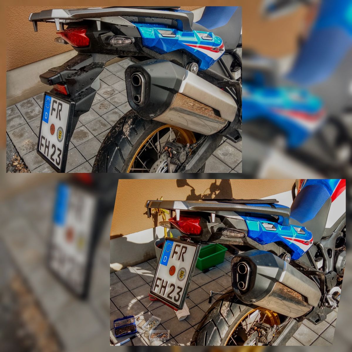

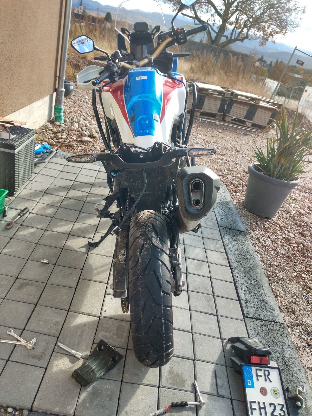

    wie war denn der An/Umbau?musstest du viel zerlegen? oder kann man die beiden schrauben die denn Kennzeichenhalter halten von unten abschrauben?
    Grüße Daniel

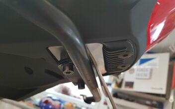

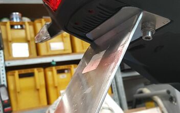

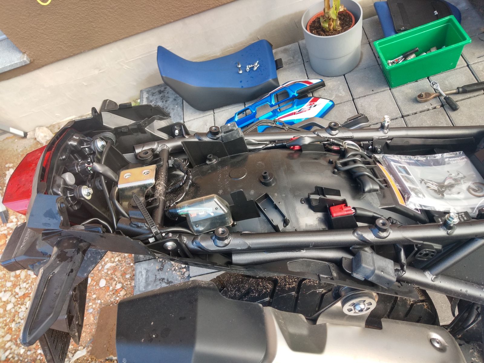

    Das ganze Heck muss ab.
    Gepäckträger,Kunststoff-Rahmen, Seitendeckel, Verkleidung vom Rücklicht und das Rücklicht.
    Erst dann kommt man an die Schrauben, die den Spritzschutz halten.
    Hab 2 Stunden gebraucht, Grund war die Anleitung richtig zu deuten, da die Originalverstärkung vom Spritzschutz abgeschraubt werden muss. Der war Bombenfest verschraubt. Es hat etwas gebraucht bis ich verstanden habe wie der Halter zusammengesetzt wird, das war mir nach der Anleitung nicht richtig klar.
    Ich habe den Halter von R+G es gibt aber noch andere.

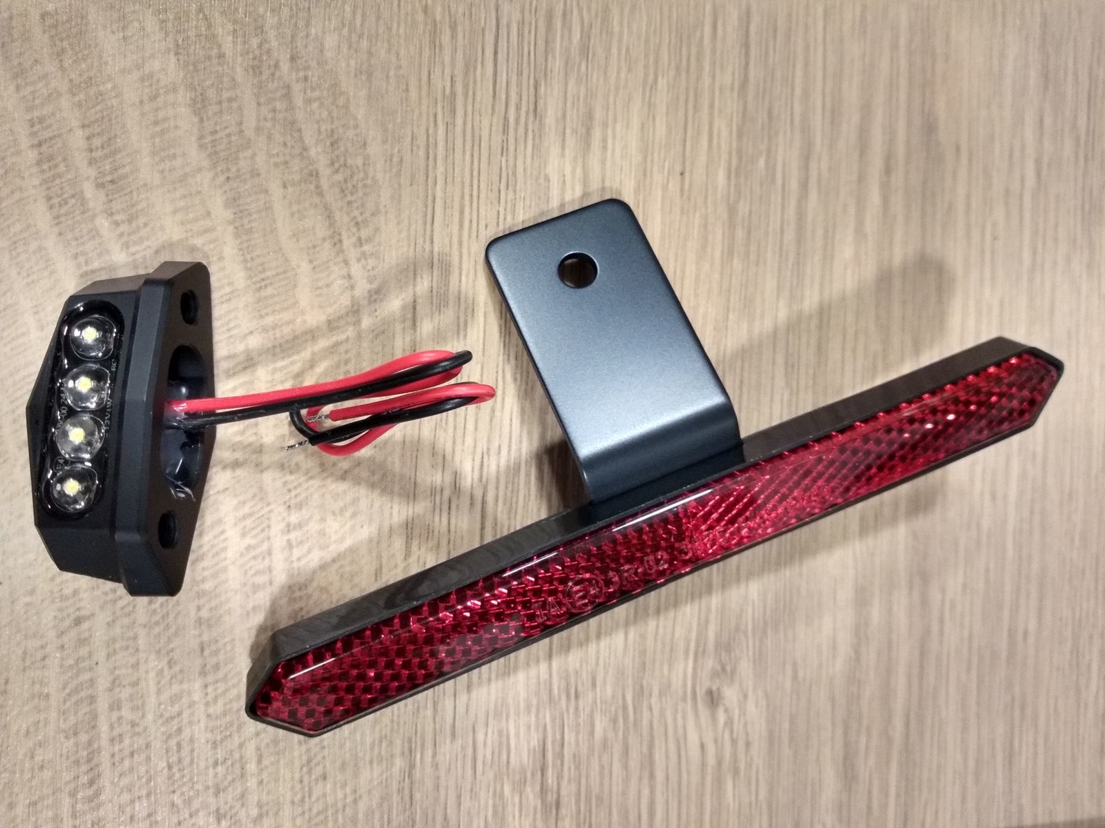

    Bei R+G ist alles dabei inkl LED Kennzeichenleuchte mit passendem OEM Stecker.
    Man muss hier noch einen Reflektor zukaufen, ca. 10€ mit Halter.
    Es gibt aber auch Halter von RC Evotech und African Queens(vermutlich der Beste aber auch Teuerste mit ca. 200€.) Der R+G kostet die Hälfte. Gibts es z.B. bei Powerparts Hinz.

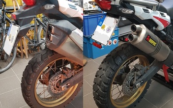

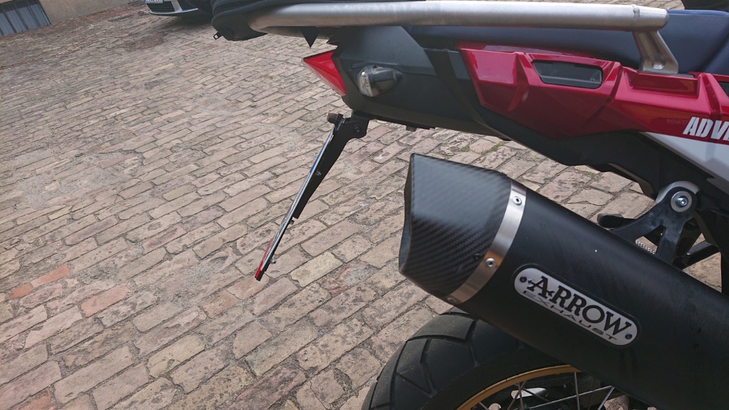

    Gefällt mir auch sehr gut. Ist das Heck der AT und der ATAS gleich ?
    Hat jemand einen Umbau an der AT gemacht?

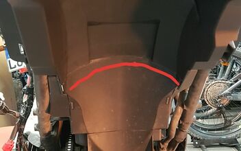

    Bei der ATAS kann der Spritzschutz abgeschraubt werden, bei der normalen muss geschnitten werden.
    Die Umbausätze sind bei der normalen teurer und nicht untereinander kompatibel.
