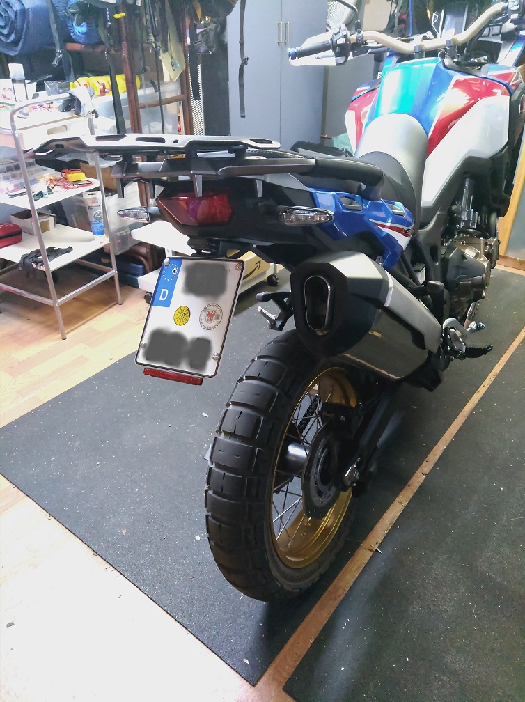

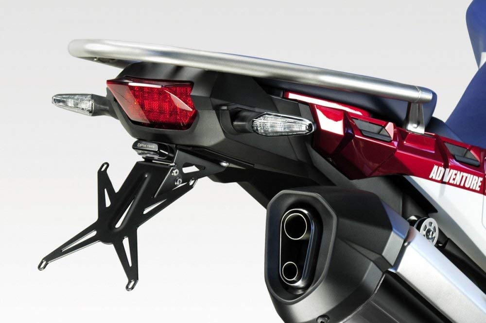

#15 Hallo,
also die Heckverkleidung mit dem Fender der 2019er Standard AT sind baugleich der Adventure Sports, habe das gestern durchdekliniert und einen DPM Kennzeichenhalter von CTC BikeParts erfolgreich eingebaut. Dabei habe ich das Originalheck zerstörungsfrei abgebaut, lediglich die Stromversorgung der neuen LED Kennzeichenleuchte musste ich mit dem originalen Stecker neu verbinden. Zusätzlich zum neuen Kennzeichenhalter habe ich dann noch einen schmalen Refektor unter das Kennzeichen angebracht.Viele Grüße
