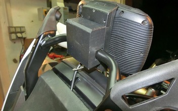

    Die AT hat ja nun diesen genialen Bügel oberhalb des Tachos. Das ZUMO 210er ist schön kompakt und passt da prima drüber. Also mal probehalber montiert:
    [attachment=4]IMG_2498.JPG[/attachment]
    Das geht zwar prinzipiell, ist aber doch etwas zu "lommelig", bei jeder Bodenwelle wippt es lustig vor sich hin. Kann auch daran liegen. dass ich den Haltebügel mit einigen Lagen Panzertape vor dem Verbeulen geschützt habe. Aber auch so hat mich das nicht wirklich überzeugt.

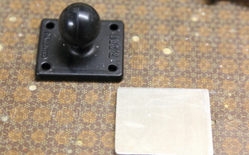

    - Aluplatte, 4mm dick in den Abmessungen der Ram-Mount Platte (Das Teil mit dem Kugelgelenk)

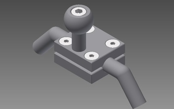

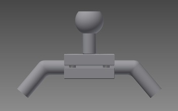

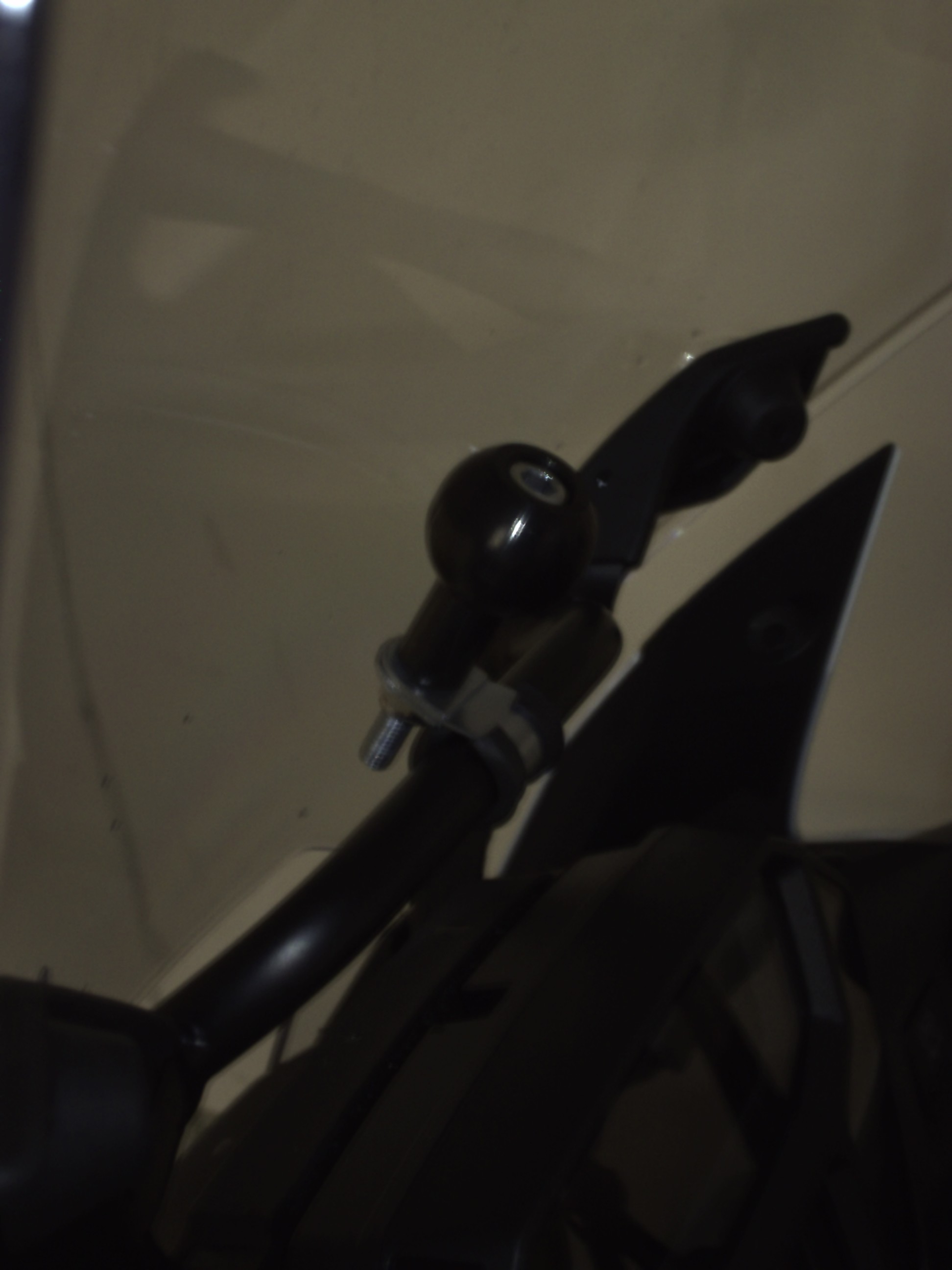

    Die Laschen der Schlauchklemmen habe ich noch etwas gekürzt (7 Windungen). Zum Bohren der Löcher für die großen Schrauben habe ich die Ram Mount Halterung als Bohrschablone genommen, die 3mm Löcher sind auf den kurzen Seiten mittig angeordnet und mit den großen Löchern in einer Flucht. Außerdem ist noch ein 3mm Loch zentral in der Platte. Die Unterlegscheiben für die 3mm Schrauben halten Alurohr und Aluplatte auf Distanz. Die Muttern der 3mm-Schrauben habe ich auf der Rückseite versenkt montiert (5mm Bohrung). Ersatzweise könnte man auch Gewinde in die Aluplatte schneiden.
    Sieht dann so aus:
    [attachment=3]IMG_2508.JPG[/attachment]
    [attachment=2]IMG_2513.JPG[/attachment]
    [attachment=1]IMG_2514.JPG[/attachment]

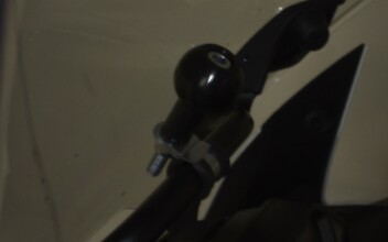

    Zur Montage zunächst den Haltebügel mit dem Gummistreifen (eine Lage rundrum) versehen. Etwas unterlegtes Doppelklebeband vereinfacht die Montage. Die Laschen aus dem Schlauchklemmen ganz rausdrehen und soweit aufbiegen, dass das Ganze über den Bügel passt, dann Laschen wieder einfädeln und die Schlauchklemmen handfest anziehen. Winkel nach Gusto einstellen, dann Klemmen ganz anziehen. Ist hinter dem Windschild etwas fummelig, bei Bedarf kann man das Schild auch vorher abschrauben.

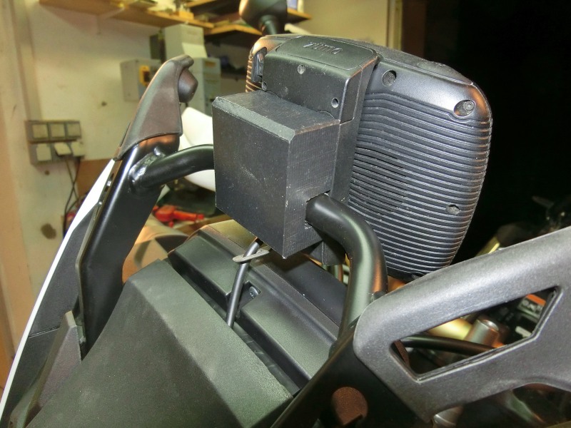

    Und so sieht es montiert aus:
    [attachment=0]IMG_2524.JPG[/attachment]
    Die erste Tour hat die Halterung heute schon erfolgreich absolviert.
