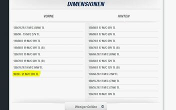

    Dieser Link zeigt, dass man Metzeler-Reifen angeblich nur mit Metzeler-Schläuchen fahren darf.
    Das kann aber nicht sein, da das nicht in der Freigabe steht.
  • #223
    Ist im Reifentechnischen Handbuch fixiert und somit eine technische Regel die vom Fachhandel berücksichtigt werden müsste.
    Technischer Hintergrund: Metzeler verwendet Schläuche aus "Gummi" und nicht aus Butyl wie andere Hersteller. Der Innenlayer der TL Reifen ist dabei materialmäßig auf Naturkautschuk ausgelegt da die beiden ja Relativbewegungen zu einander haben. Dabei besteht die theoretische Gefahr, dass durch die Reibung bei der Walkarbeit Butylschläuche geschwächt werden.
    Inwieweit die technische Regel tatsächlich heute noch technischen Bestand hat, bleibt offen. Es befreit aber Metzeler von Haftungsfragen wenn es zu einem Schlauchschaden kommen sollte.
    Technische Regeln müssen in Freigaben nicht angegeben werden, da seitens der StVZO hinsichtlich des Schlauches keine besonderen Anforderungen gestellt werden.
