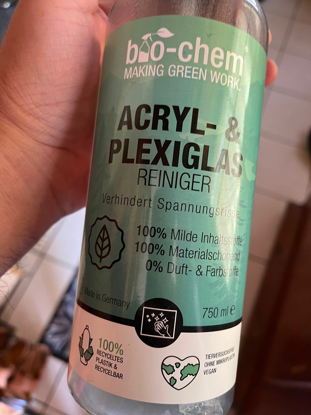

    Ich verwende seit langem dieses Mittel, nachdem ich mit einem nassen Geschirrtuch die Insekten entfernt habe wird das Visier (Windschutzscheibe) mit diesem Mittel eingesprüht. Nach etwas Einwirkzeit mit kaltem Wasser abgespült. Ergibt es für mich das beste Ergebnis.
    Zu beziehen über http://www.bio-chem.eu
    Die Putzrichtung ist deshalb vertikal empfohlen da sich ein horizontaler Kratzer länger im Blickfeld befindet wir fahren ja auch mal nachts mit Gegenverkehr, also wie eure Zähnchen von oben nach unten putzen :lachen:
