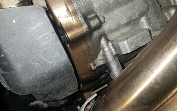

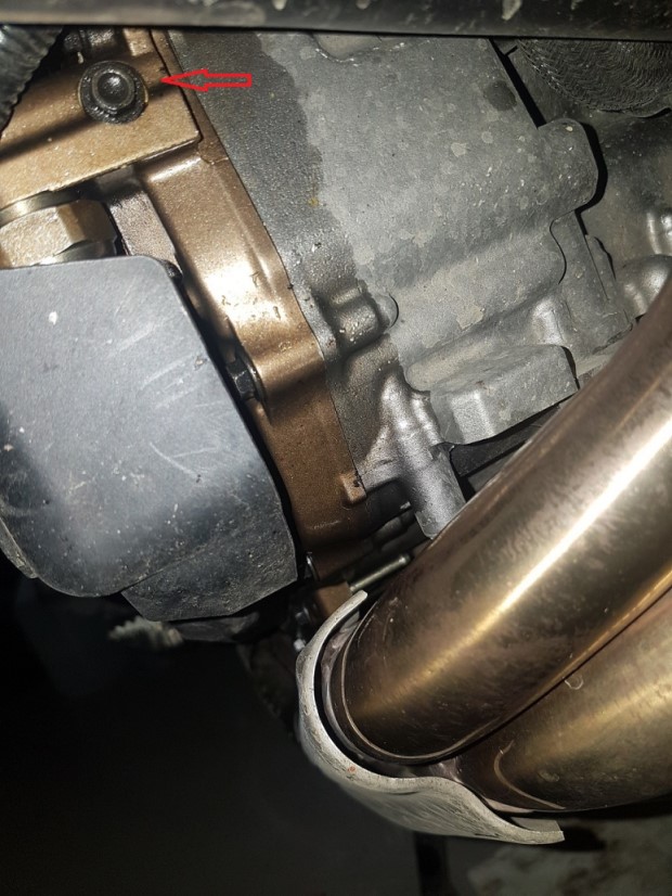

    War bei mir auch so
    das erste mal bei 4500km genau da wo ich na Polen gefahren bin :oops:
    Dann bei 9000km wieder ein paar Tage später wo ich von Polen zurück kam.
    Dann bei 16200km wo ich in Schwarzwald war.
    Immer an diese verfluchte Schraube ist das Öl ausgetreten.
    Aber diesmal habe ich auf ein neuer Deckel bestanden.
    Wo ich dann die Rechnung bekam :o über 900€
    Zum glück alles auf Garantie :obscene-sexualdoggy:
