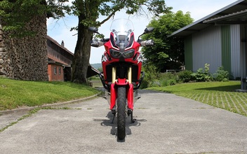

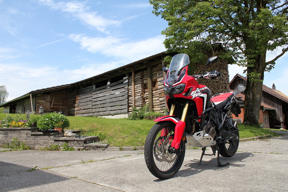

    Ich hab heute den Sturzbügel und die Motorschutzplatte montiert. Ging alles tiptop und ist auch schön mittig mit gutem Abstand zu allem. Ich bin zufrieden.
    Die Schutzplatte ist allerdings die selbe wie beim DCT und daher auf der rechten Seite meiner Meinung nach zu weit aussen, sodass es nicht so schön aussieht, wenn man von oben runter schaut. Naja, nichts ist perfekt.
