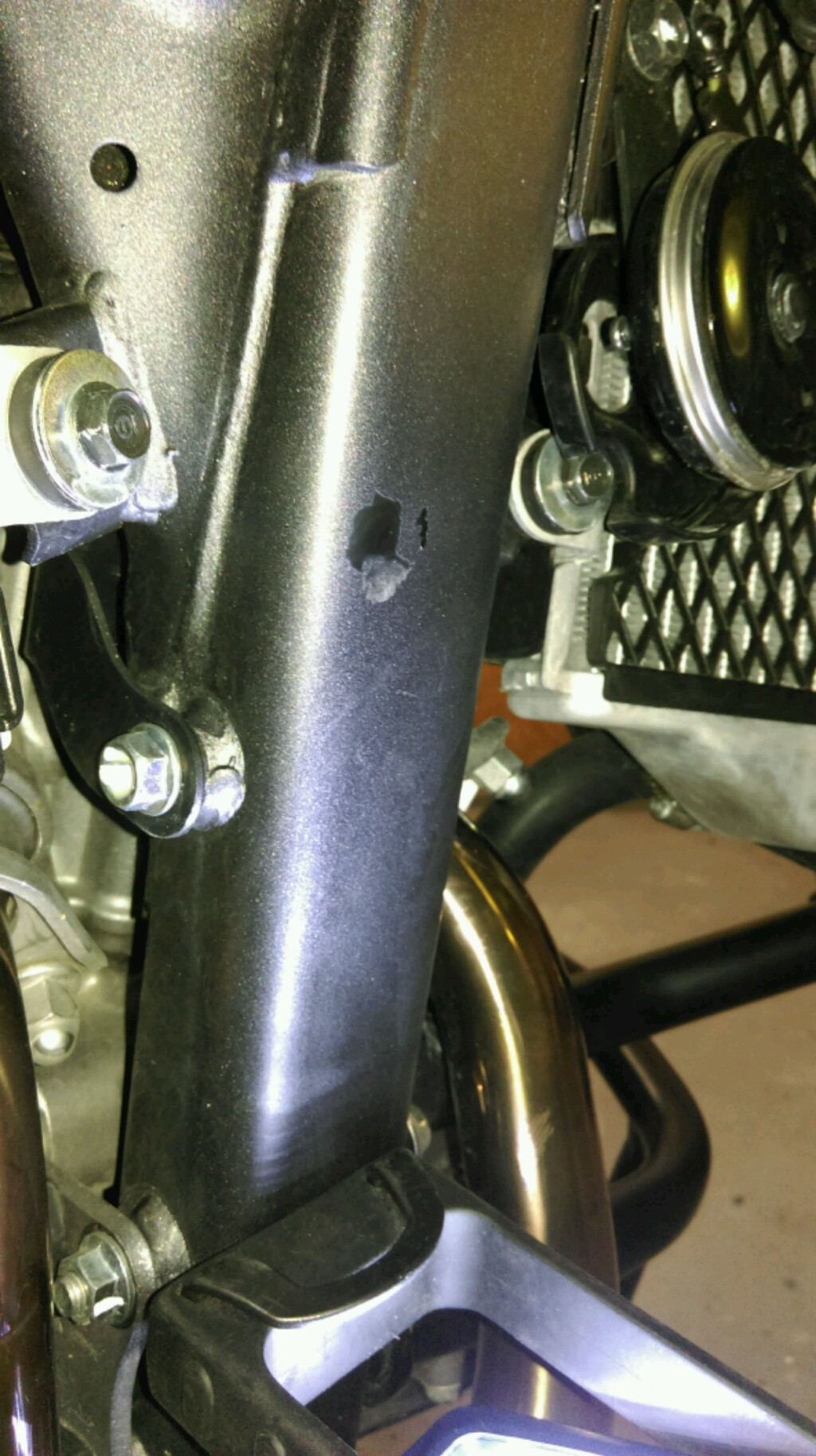

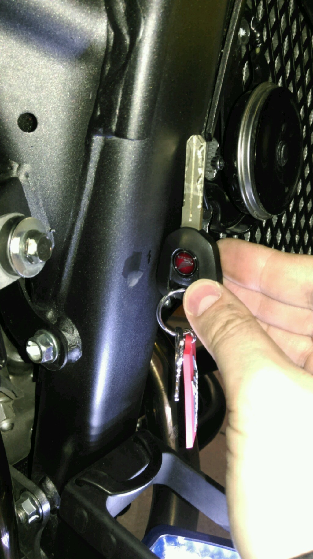

    Hab gerade auch nen nicht schönen Makel gefunden... :( Vorn am Motorrahmen fehlt ein ungefähr daumengroßes Stück Lack. Kein Offroad, kein aggressiver Reiniger, kein Hochdruckreiniger... Auch bin ich niemandem auf losem Grund gefolgt und so einen Einschlag Einschlag hätte ich gehört...
    [attachment=1]tmp_5240-IMAG0503-1024x1827484292143.jpg[/attachment]
    [attachment=0]tmp_5240-IMAG0508-1024x1827-399612980.jpg[/attachment]

    Ich bezweifel, dass das ein Qualitätsmangel ist, auch wenn du es nicht glaubst da dürfte was vom VR dagegen geschleudert worden sein. Das muss man nicht zwingend hören.

    Auch wenn etwas (Stein etc.) dagegen geflogen sein könnte, halte ich persönlich diese Möglichkeit für zumindest stark fragwürdig. Normalerweise erzeugt ein Stein mit scharfen Kanten, ohne dies kommt es sicher nicht zu so einem Schadensausmaß, zumindest einen deutlich sichtbaren Kratzer, ggf. Delle. Auch wäre der Abplatzer mit hoher Wahrscheinlichkeit deutlich kleiner und die "geöffnete" Unterschicht rauher, unebenener.
    Auch habe ich noch nie bei einem Steinschlagschaden am Auto, so ein großes und gleichmässiges Schadensbild gesehen. Oder hatte Jemand so etwas schon mal am Auto? Das sieht man doch eher an fuschigen Hinterhof-Lackierarbeiten an Spoilern /Stoßstange von Mantas oder Corsas etc. (SORRY, :roll: nur beispielsweise!)
    Nach meiner Einschätzung hat sich hier ein großflächiger Lackplacken schlichtweg gelöst. Das könnte an einer möglicherweise ungemäßen Vorbereitung der zu lackierenden Oberfläche liegen. Hat doch der Ein oder Andere sicher schon einmal beim Selbstlackieren von irgendwelchen Bastelein erlebt, bei denen man keine Lust hatte, richtig zu entfetten bzw. Alten Lack etc. anzuschleifen.
    Hier im Forum gibt es doch sicher den ein oder anderen Profi Lackierer: soetwas schon einmal gesehen/instandgesetzt ? Kann das wirklich Steinschlag sein?
