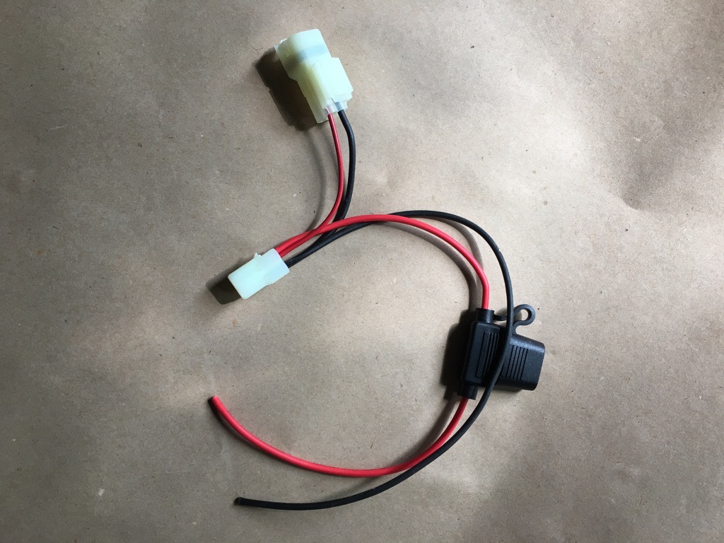

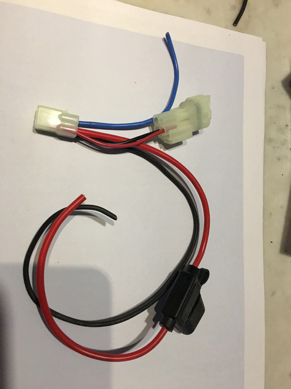

    ein stecker, weiss, 6 mögliche pole von denen 4 belegt sind

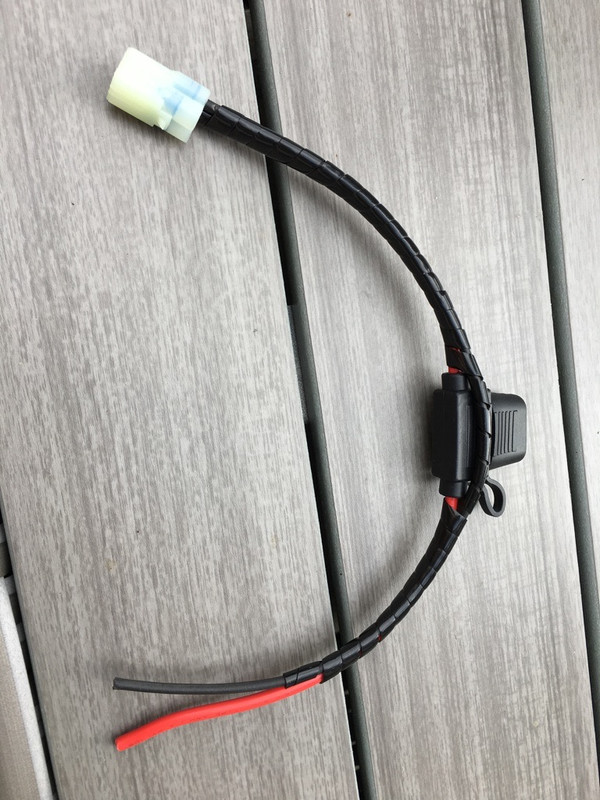

  • #15
    Und wie sichert man die Variante mit den Klemmen ab? Das sind die gleichen Kabel, nur an die Batterie geklemmt und nicht verschraubt.

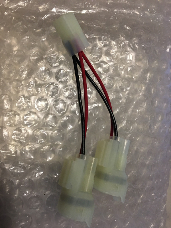

    gibts auch bei mir
    Auch für die Fahrer mit Alarmanlage habe ich für hinten einen 6'er Adapter in Y-Form
