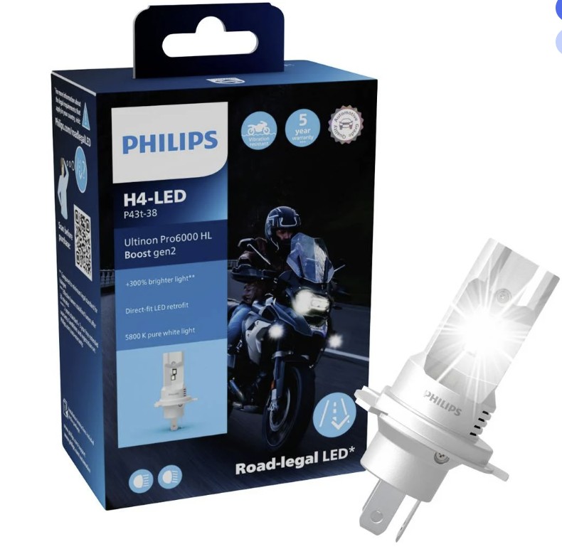

Alles anzeigenWelche 690 genau hast du Canonball ?
Bei mir passen die Leuchtmittel nicht in den Reflektor - der Lochdurchmesser ist zu klein bzw. der Schaft zu dick. Hatte die im Januar bestellt und versucht zu tauschen.
Hab ne 690 enduro R BJ 23
Modelljahr 2022
Ich habe den Lochdurchmesser leicht gefeilt und somit passte es. Sind glaube ich 1mm im Durchmesser. Der TÜV hat übrigens bei der Prüfung heute nicht gemeckert bzw. Daumen hoch für besseres Licht
