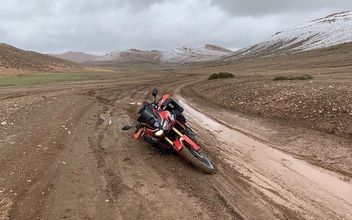

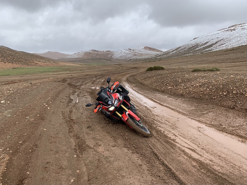

    sehe ich auch so, gerade im Gelände ist es eher Einstellungs- und Kopfsache bezüglich der Höhe. Meist ist die die bessere Entscheidung mehr Gas zu geben, anhalten ist normalerweise die schlechteste Option wenn es schwierig wird. In Spurrillen oder Matschepampe wirft sie Dich bei falscher Fahrweise so oder so ab, wenn Du zu langsam wirst gräbt sie sich ein oder bleibt stecken und fällt langsam zur Seite, da ist die Höhe dann auch egal. Auf trockenem Untergrund im Gelände kann man auch mit einer zu hohen Maschine anhalten, wenn man halt auf den Untergrund achtet, bei losem Untergrund bleibt man am besten erst gar nicht stehen, das Anfahren wird dann ja auch nicht leichter.
    Und: im Gelände legt man sich halt auch mal hin. Zeit um auch mal ein Foto zu machen ;) Entweder es macht Spaß oder man hat Manschetten - dann hilft üben, vor allem mental, ansonsten lässt man es einfach besser bleiben.
