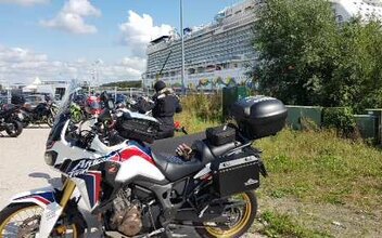

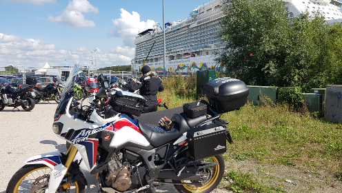

    Ja, ich gabe es verbaut.
    Erst hatte ich das Alurack, da bleibt der Bügel stehen.
    Jetzt das Easyrack, da kann ich den Bügel umlegen, wenn ich statt des Topcase eine Gepäckrolle längs befestige.
    Du musst beim Halteset die Querstrebe mit 2 langen Schrauben unter der Sitzbank befestigen.
    Ich habe ein 40 Liter Topcase, da passt die Spiegelreflex rein.
    Auf dem Bild hatte ich die Strebe noch nicht montiert.
