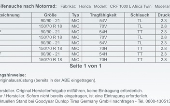

    In der Freigabe steht keine Empfehlung eines Luftdrucks.
    Aber auf der Herstellerseite von Dunlop steht, dass die Trailmax und Trailsmart in jeder Kombination mit folgendem Druck gefahren werden sollten:
    vorne: 2,3 bar
    hinten: 2,8 bar
    Quelle: http://www.dunlopmotorcycle.eu…/mc/tyre_finder/index.jsp

    ...könnte es sein, dass diese Unruhe sich in Lenkerflattern ausdrückt, wenn ja dann mach doch mal einen Fahrversuch bei dem Du den Vorderreifen mit 2,8bar befüllst und schau mal ob das Linderung bringt. Wenn ja, dann war es shimmy. Hatte ich bei meinem TS auch, ein Fahrwerksspezi hatte mir zu diesem Druck geraten.
