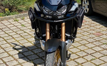

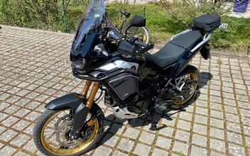

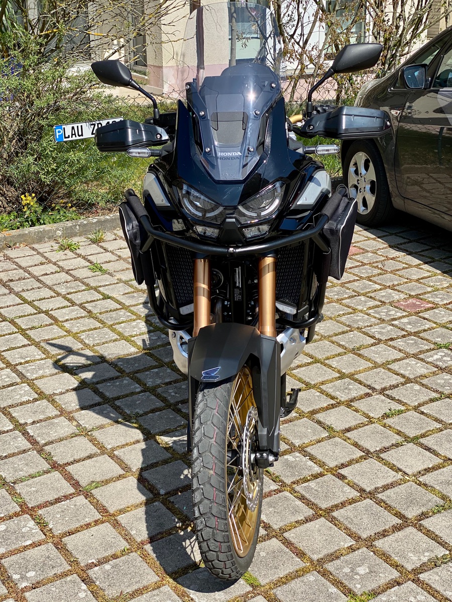

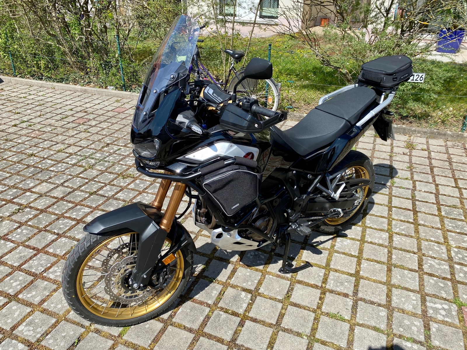

    Meine Bügel sind auch dran...
    Vielen Dank an Franco und Reiner für die guten Tipps!
    Freundliche Grüße Lisij:)
    Bleib wie du bist und sei immer ehrlich 8)
    Einmal editiert, zuletzt von Allgeier72 () aus folgendem Grund: Ein Beitrag von Lisij mit diesem Beitrag zusammengefügt.
  • #80
    Na siehste, geht doch 👍
    Hat auch nicht weh getan!?
    In schwarz sieht der Bügel schön dezent aus.
    Gefällt mir sehr gut.
