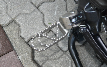

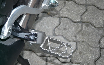

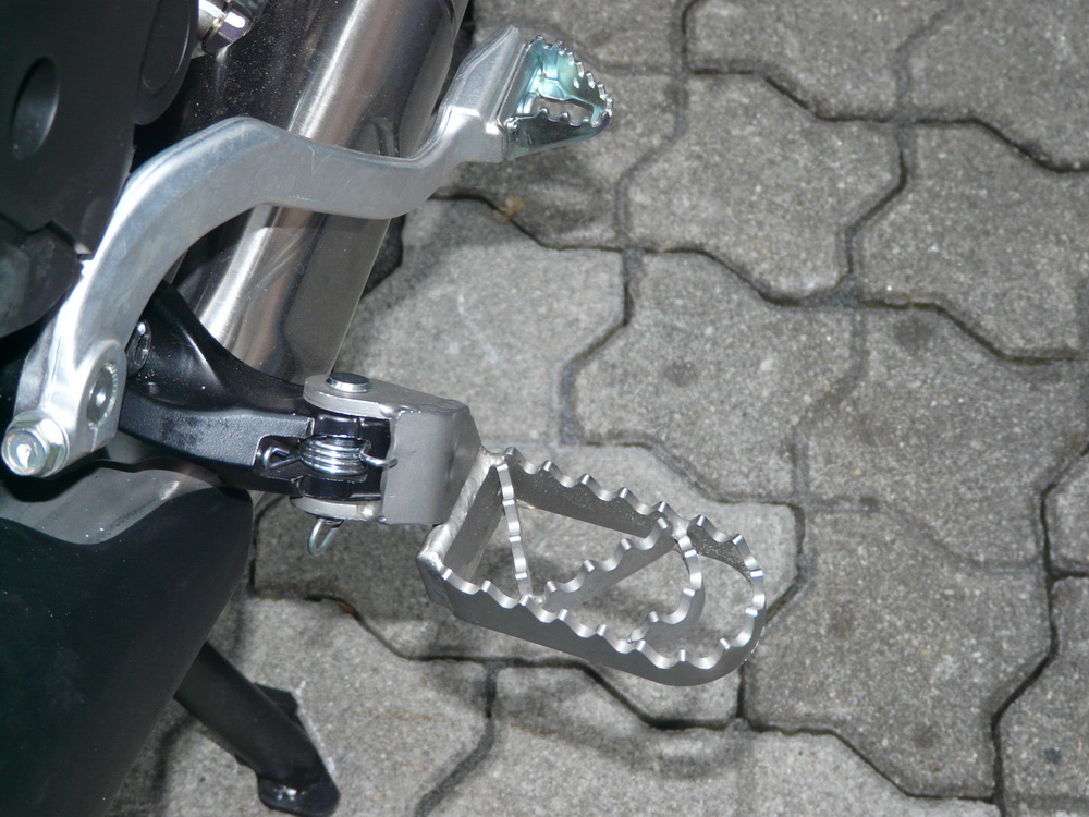

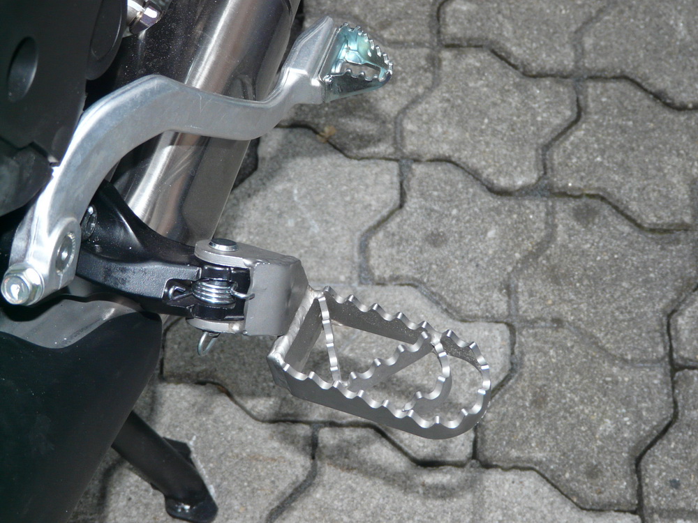

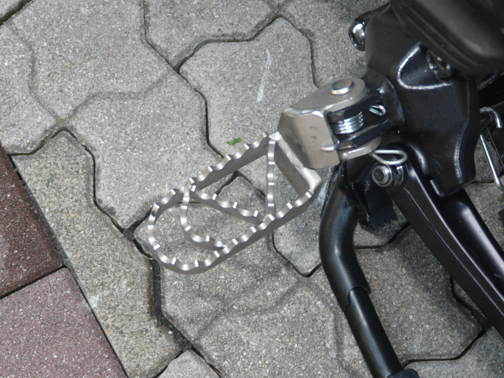

#62 So, motobau-Fußrasten montiert.
Das gibt zwar mit dem Originalfahrwerk sicherlich Einbußen in der Schräglagenfreiheit, aber jetzt bzw. nächstes Jahr bei meinen ersten Ausfahrten nach meinem schweren Unfall tut das eh noch nix zur Sache, und das Fahrwerkstuning steht ohnehin auch noch auf der "To Do-Liste".
Rechts muss man mit der Felx ein bissl Material beim Alufußrastenträger wegnehmen. Das hat aber auf eine neuerliche Montage der Originalfußrasten keine Auswirkung, weil die an einer anderen Stelle des Trägers aufliegen.
Links muss man nix machen.Für den Fußbremshebel muss ich mir noch eine Verbreiterung einfallen lassen.
