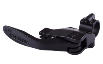

Hallo mato, heute war ich beim Honda Händler. Er hat keine richtige Lösung für die parkbremse. Wir haben uns die Parkbremse von eine dct 750 angeschaut um sie am Rahmen zu befestigen.... Dann den Preis angeschaut.... 630 euro nur der komplette Hebel ohne bowdenzug!!! Das ist mir zu teuer!!! Das ganze Material für die Handbremse kostet 420 Euro! Und der blöden Hebel 630?!? Er war auch überrascht... Wo finde ich so ein Hebel wie der von dir? Der scheint mir relativ klein und schön.
Aus welchen Motorrad oder Roller stammt er?
Danke für die Info

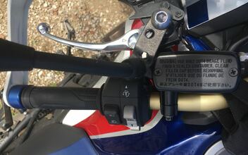

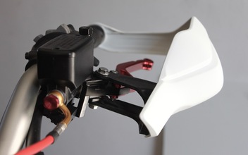

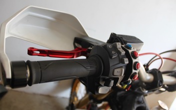

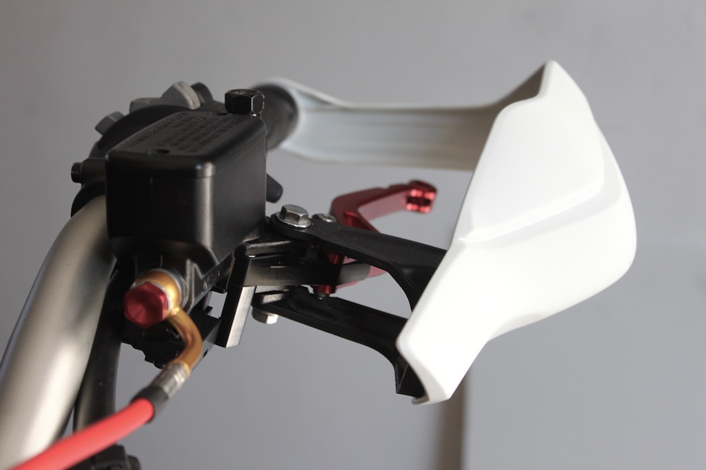

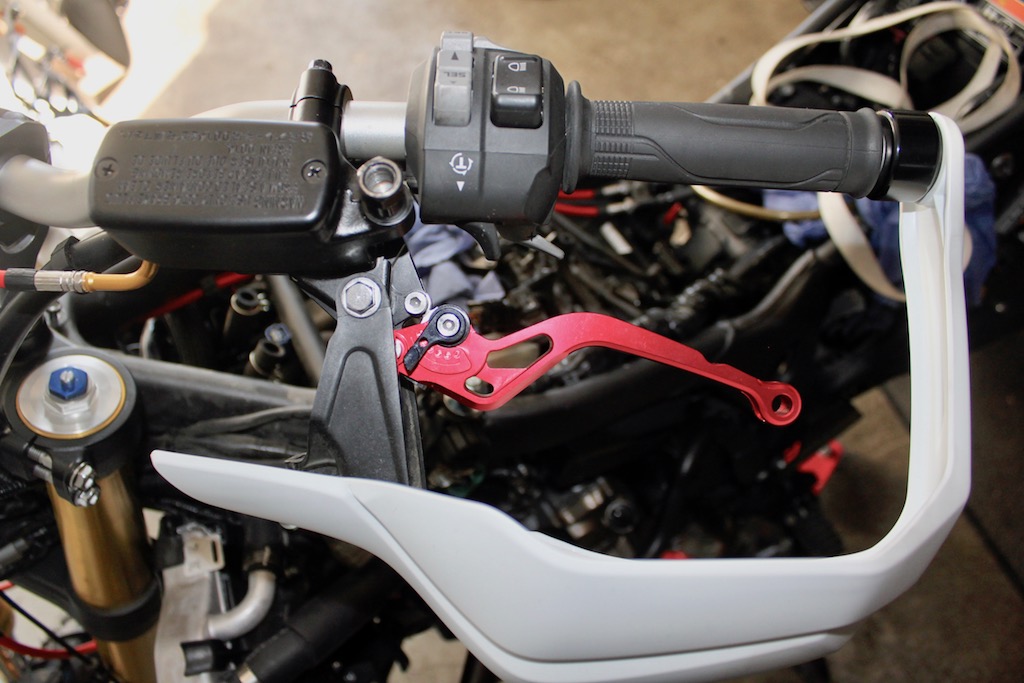

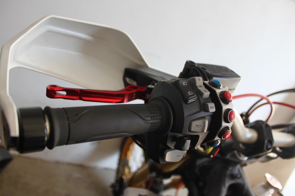

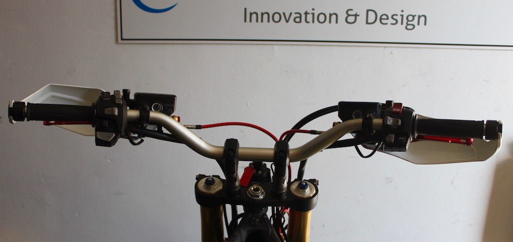

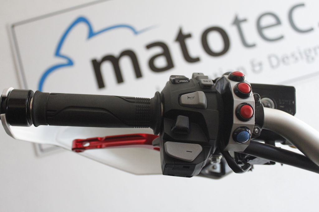

#56 Sooo... Ich darf die Bilder reinstellen.
https://photos.app.goo.gl/oGeVPZOAmi7laueT2
(Meine Bremsleitung ist aber Schwarz und der Hebel wie das Original)

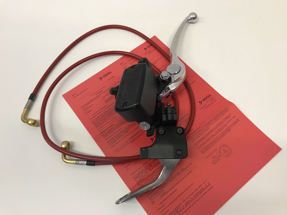

Hab den kompletten Satz bestellt, mein FHH baut es mir ein und es wird alles eingetragen.
Der Preis für die Teile relativiert sich, wenn man bedenkt, dass nur die Pumpe um die 450€ kostet, dann die Bremsleitung und die Parkbremse. (Gesamt 600€ + Versand)
Die Beratung von Mato ist hervorragend, wir haben stundenlang am Telefon gesprochen.
Ich hoffe, dass der Umbau nicht mehr als 1000€ inkl. Eintragung kostet. Mato meinte, dass die Leitung über die alte Leitung durchziehen kann, da zuerst die Parkbremsleitung herausgezogen wird.
Ich bin sooo gespannt! Dann ist meine AT für mich PERFEKT!Was haltet Ihr davon?

Dein Umbau gefällt mir sehr gut. Und einfacher durch den TÜV zu bringen. Ich bin gespannt ob Matos Lösung durchkommt.
Bei dir sieht es so aus, als die Parkbremse modifiziert worden wäre. Irgendwie nach vorne geschoben. Gut gemacht finde ich. Die Parkbremse scheint nicht zu stören. Ich hatte gedacht, dass zu wenig Platz dafür wäre, aber... es stimmt nicht.
Schön?...Ehr ein wenig gewöhnungsbedürftig, aber die originale Parkbremse ist es auch so...
Ich habe mit 2 Leuten in Italien gesprochen, dass die Bremsen nach oben geschoben haben und sie berichten von besseren Feinfühligkeit. Die Bremskraft ist besser dosierbar. Ohne ABS in Dreck sei unschlagbar.
Ich habe sie leider nicht ausprobiert.
