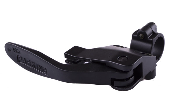

    Es muss ein Problem bei der Parkbremse geben, auch Mato spricht von einer eigene Lösung die noch beim TÜV durch kommen muss. Ich habe Fotos von der Parkbremse der X-ADV gesucht, vor den Handhebel ist ein breiter, kurzer Hebel zu sehen. Ich vermute das ist die Parkbremse.
    Hat jemand ein Foto der Parkbremse für mich?

    Bei Xadv ist die Parkbremmse vorne rechts oberhalb von Knie verbaut, kaum zu sehen
    an meine AT wurde Komplette Handbremmse wie die Füßbremse abgebaut, habe das alles durch eine Park handbremmse ersetzt die ich seitlich am rahmen befestigt habe, mittlereweile habe ich die auch abgebaut, immerhin ein paar Gramm weniger gewicht
    original Seilzug war durch einen kurzeren ersetzt, hat super funktioniert

    Hallo mato, heute war ich beim Honda Händler. Er hat keine richtige Lösung für die parkbremse. Wir haben uns die Parkbremse von eine dct 750 angeschaut um sie am Rahmen zu befestigen.... Dann den Preis angeschaut.... 630 euro nur der komplette Hebel ohne bowdenzug!!! Das ist mir zu teuer!!! Das ganze Material für die Handbremse kostet 420 Euro! Und der blöden Hebel 630?!? Er war auch überrascht... Wo finde ich so ein Hebel wie der von dir? Der scheint mir relativ klein und schön.
    Aus welchen Motorrad oder Roller stammt er?

    Feststellbremshebel zB. bei Amazon für Quad ab 18 €. Quads und Roller haben das auch.
