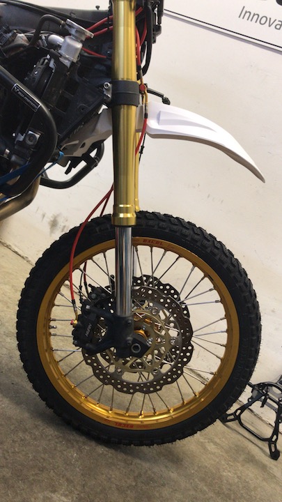

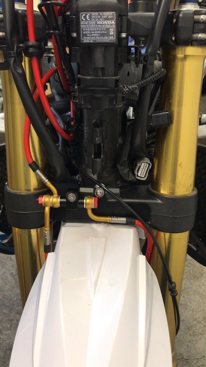

    erstmal vielen Dank für die Fotos und Kompliment für den Umbau.
    Es wäre sehr hilfreich, wenn Du eine Teileliste, den Eintrag in Fahrzeugschein, oder irgendwas einstellen würdest, dass Interessierten helfen wurde, so ein Umbau legal zu ermöglichen.

    die Fotos sind aber nicht Aktuell !!!!
    Brems Anlage ist fertig und schaut etwas anderes aus
    Ich habe die ganze unterlagen und ABE so wenn jemand umbauen will, wird's keine problem geben , entweder selbst einbauen oder mein Mitarbeiter erledigt für dich, alles LEGAL und mit Garantie, musst aber nach Friedrichshafen kommen.

    Die Bilder jetzt sind von der Vorderradbremse...
    Was kosten die Teile zusammen? (Hinterradbremse vorne Links, mit Handbremse und alles was man braucht)
