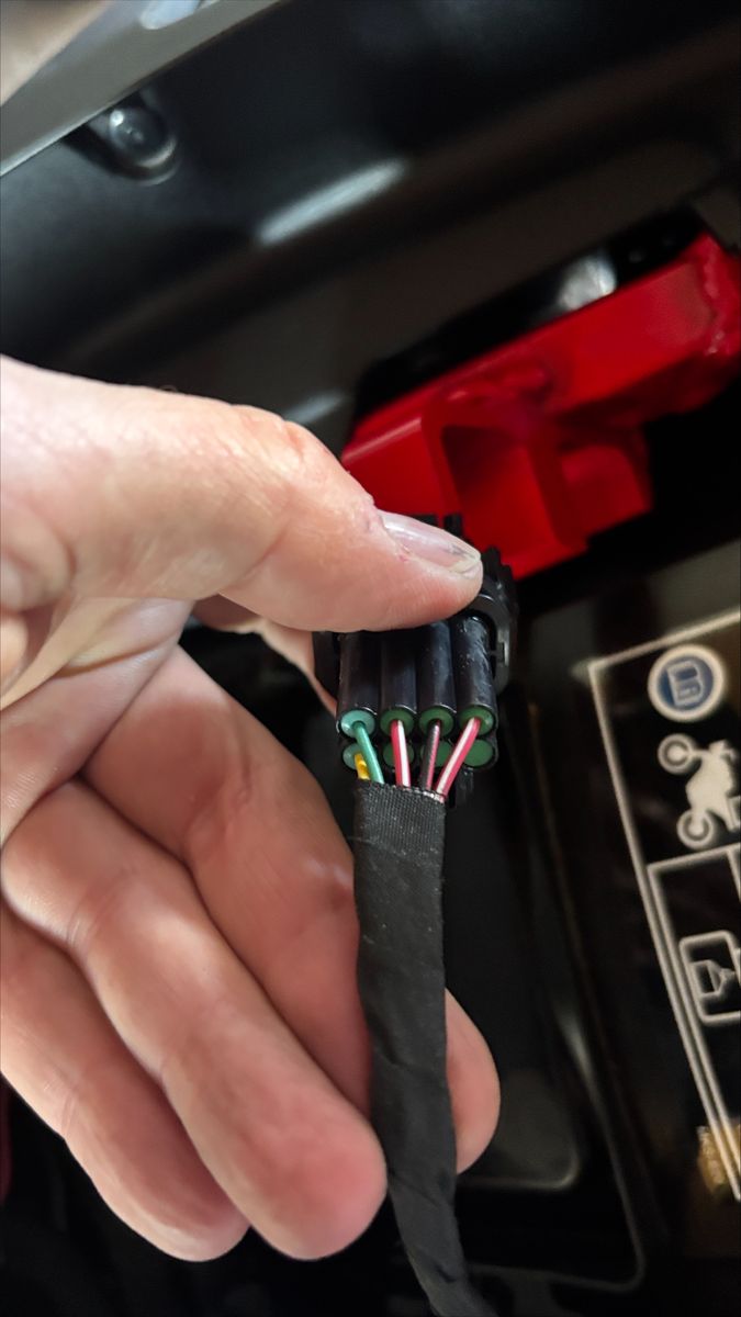

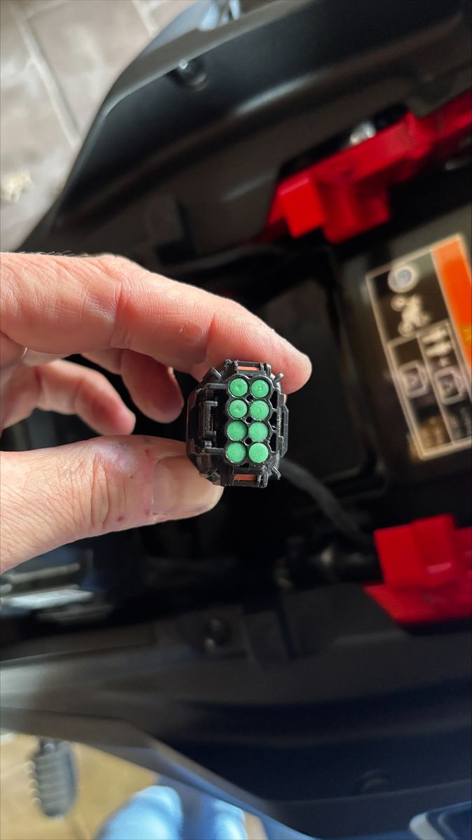

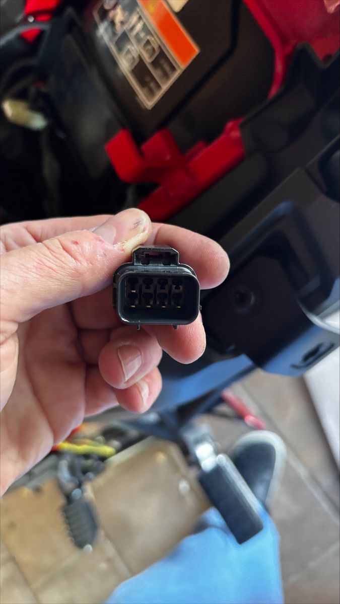

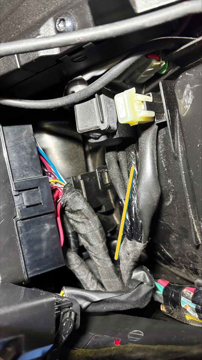

  • #26
    Links vom Sicherungskasten, unter dem Kabelbaum, mit schwarzem Isolierband umwickelt.
    Du musst schon etwas graben…
    Man muss echt wissen, dass er da ist, sonst findet man ihn kaum.
