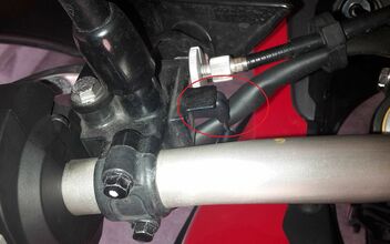

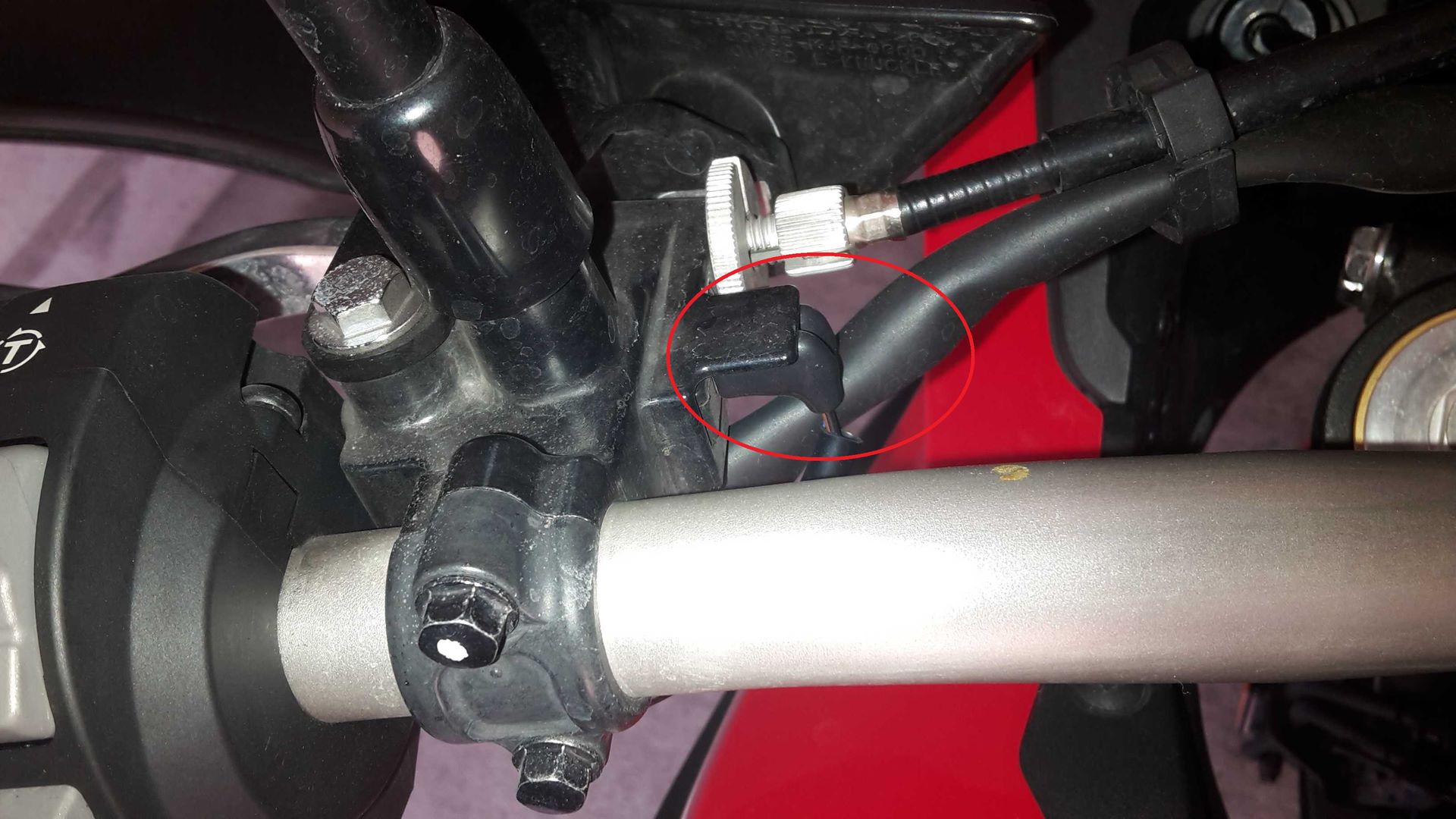

2-Poliger Stecker an der linken Bedieneinheit
    weiß jemand, was an dem 2-poligen Stecker an der linken Bedieneinheit angeschlossen ist (AT SD06).
    Siehe im angehängten Bild mit Kreis gekennzeichnet(Grund: Stecker war nach Tausch der linken Bedieneinheit durch Händler nicht richtig gesteckt).

    Moin,
    das ist der Schalter für den Kupplungshebel. Er soll verhindern das du mit eingelegten Gang ohne Kupplung zu ziehen starten kannst (dann würde das Moped einfach loshoppeln). Wenn er nicht gesteckt ist kannst du nur im Leerlauf starten.
    Gruß Robert
    Gruß Robert
    Das ist fuer den Sensor, der prueft, ob die Kupplung gezogen ist. Wenn der Stecker nicht richtig steckt, wuerde ich vermuten, dass die Maschine nur im Leerlauf startet, nicht aber, wenn ein Gang eingelegt ist.
    …. super, danke für die schnelle Antwort.
