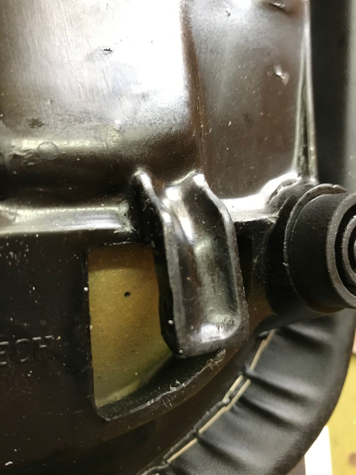

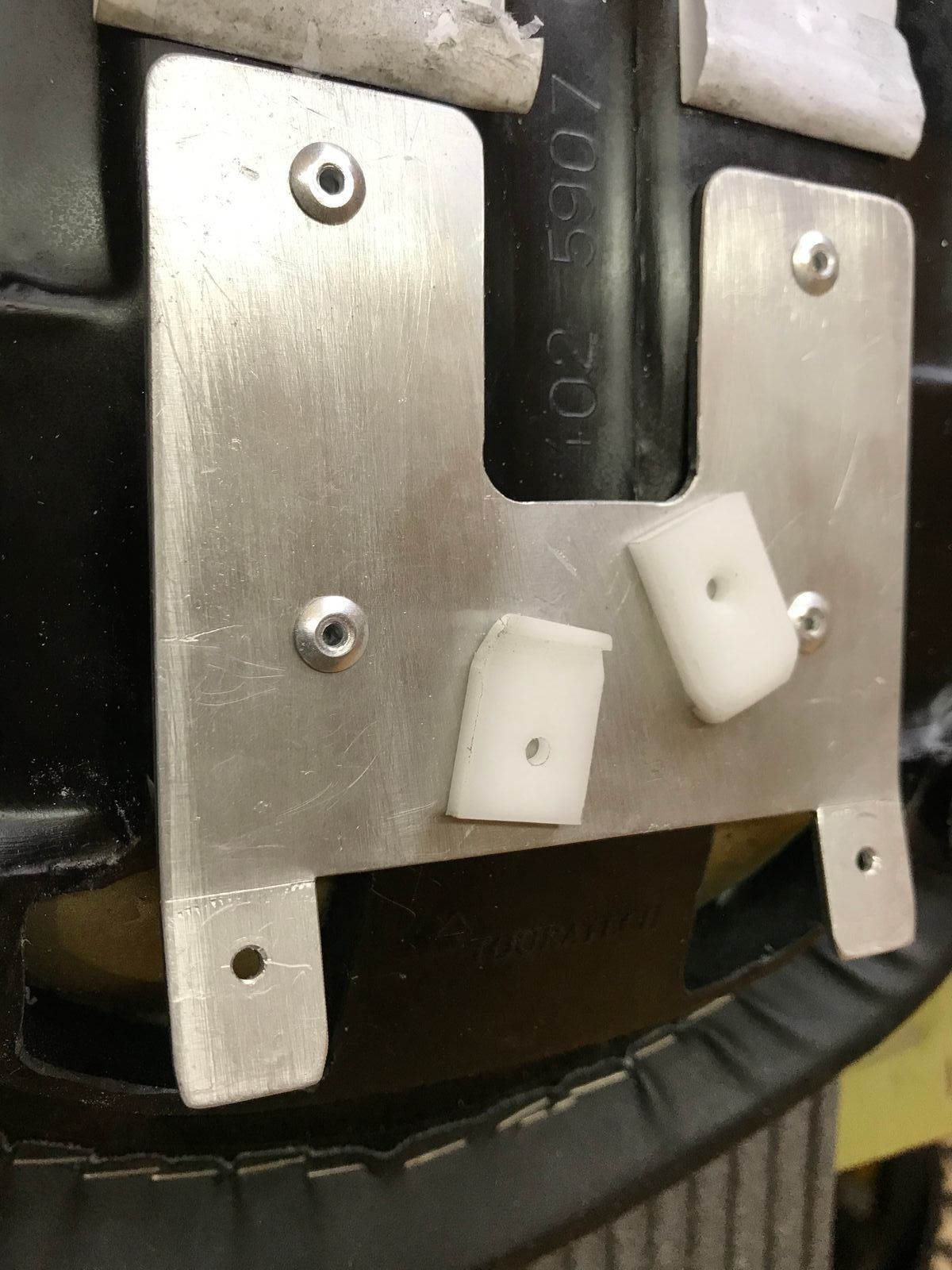

    Ich habe eine Touratech Sitzbank; sowohl für mich als auch für "meine" Sozia. Während die Fahrerbank ganz ausgezeichnet passt, geht die Soziabank etwas streng und passt nur mit einen bestimmten Winkel und mit Nachdruck in die hinteren Halterungen. Das hat damit zu tun, dass das Heck technisch abgeändert wurde. So ist z.B. hinten der Rand etwas höher, darum passen die geraden Haltebügel/zapfen der Sitzbank nicht gut und sollten eigentlich für einen problemlosen Einschub abgeschrägt sein. Das könnte man mit einem Heissluftföhn in 2min erledigen (Anm. obwohl die Lochdistanzen auf dem Gepäckträger für Plattenbefestigungen dieselben sind, sind die Gepäckträger an sich in Form und Befestigung komplett unterschiedlich).
    Leider habe ich das mit dem Heissluftföhn verpasst und die Folge davon war, dass ich beim fixen abnehmen der Soziabank auch gleich einen solchen Haltebügel/zapfen abgebrochen habe. Shit happens. Bisher dachte ich, dass sowas nur Grobmotorikern passieren kann (ich hatte von einem gleichen Fall gelesen). Ja, dann bin ich wohl auch einer.

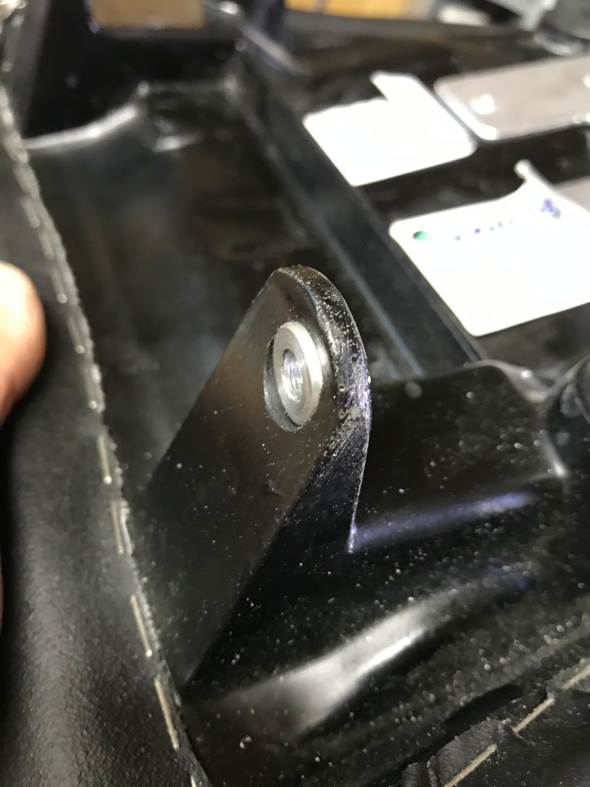

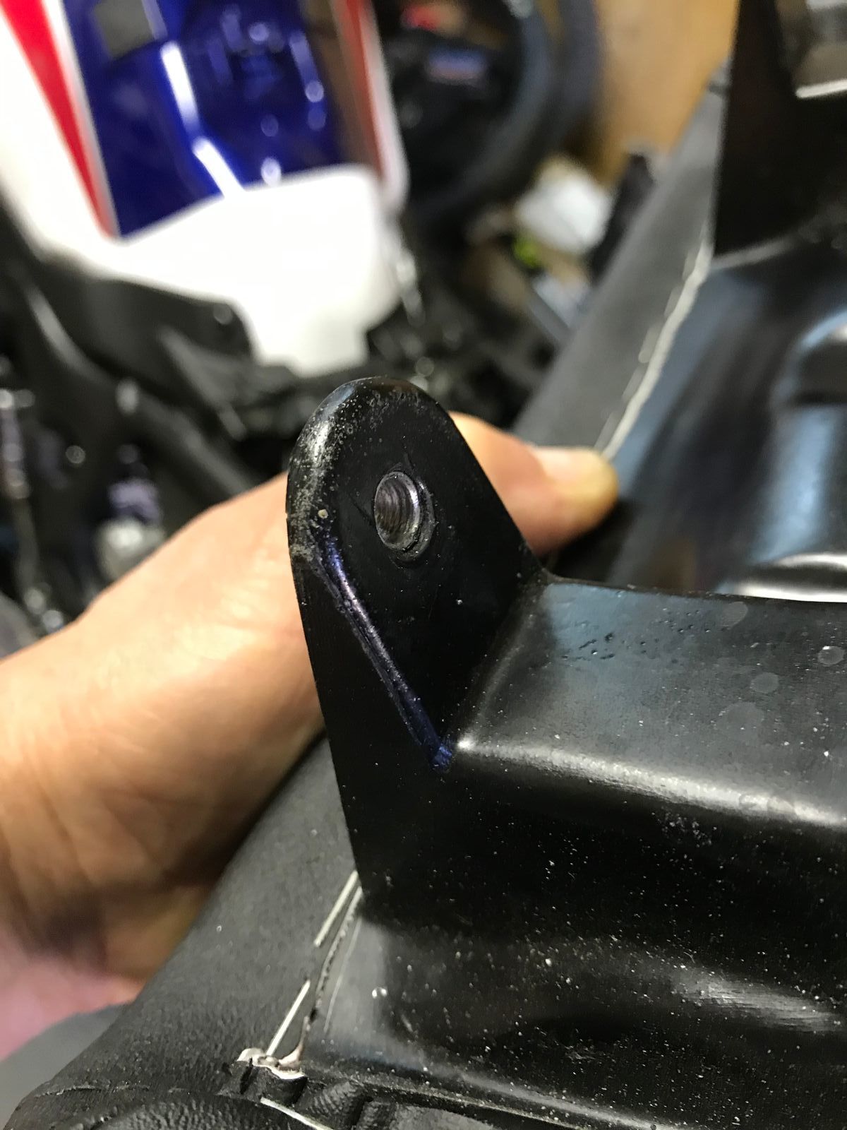

    Der erste Gedanke war Leim. Und zwar nicht irgendeiner. Ein 2K Spezialkleber für Kunststoff. Jedoch Fehlanzeige: der Haltebügel/zapfen hält damit trotz an sich "sauberer" Bruchstelle erwartungsgemäss nicht. Nun kamen mehrere Alternativen in Frage: ärgern und mit nur einem Haltebügel/zapfen montieren; ärgern und ins Regal stellen, danach sich bei jedem Anblick neu ärgern; ärgern und verschenken; ärgern und wegschmeissen; nachdenken und andere Konstruktion bauen. Da das Teil recht teuer war, habe ich mich für letzteres entschieden. Das wegdremeln der 2. Zapfens brauchte etwas Überwindung. Aber danach..

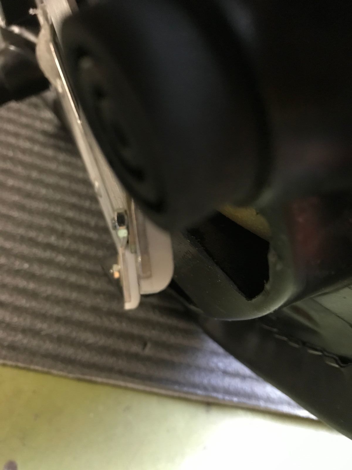

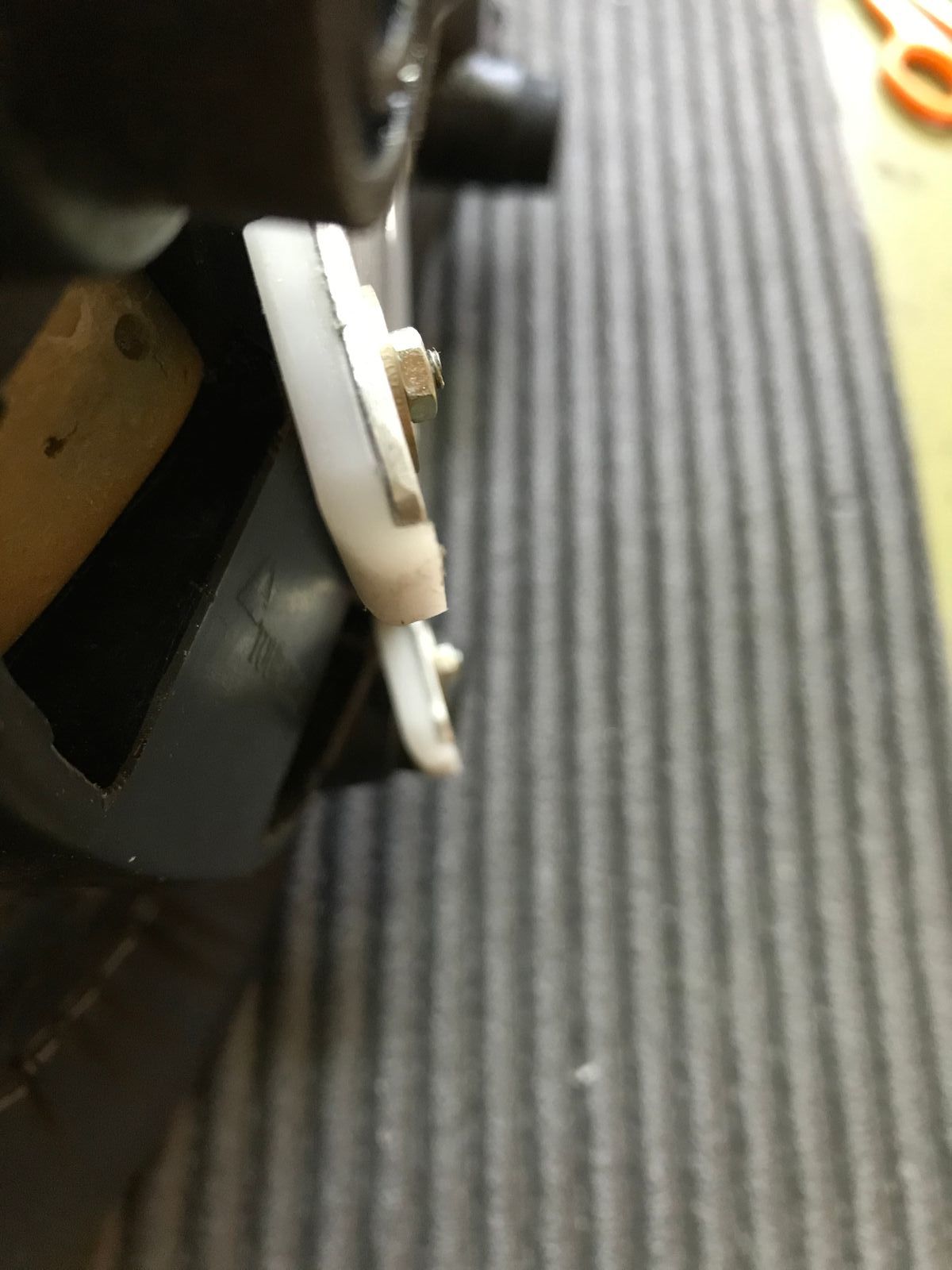

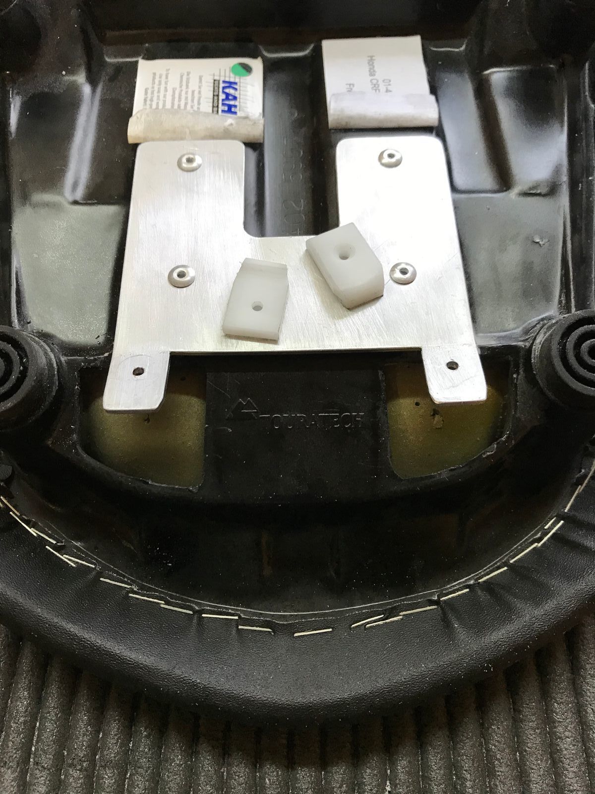

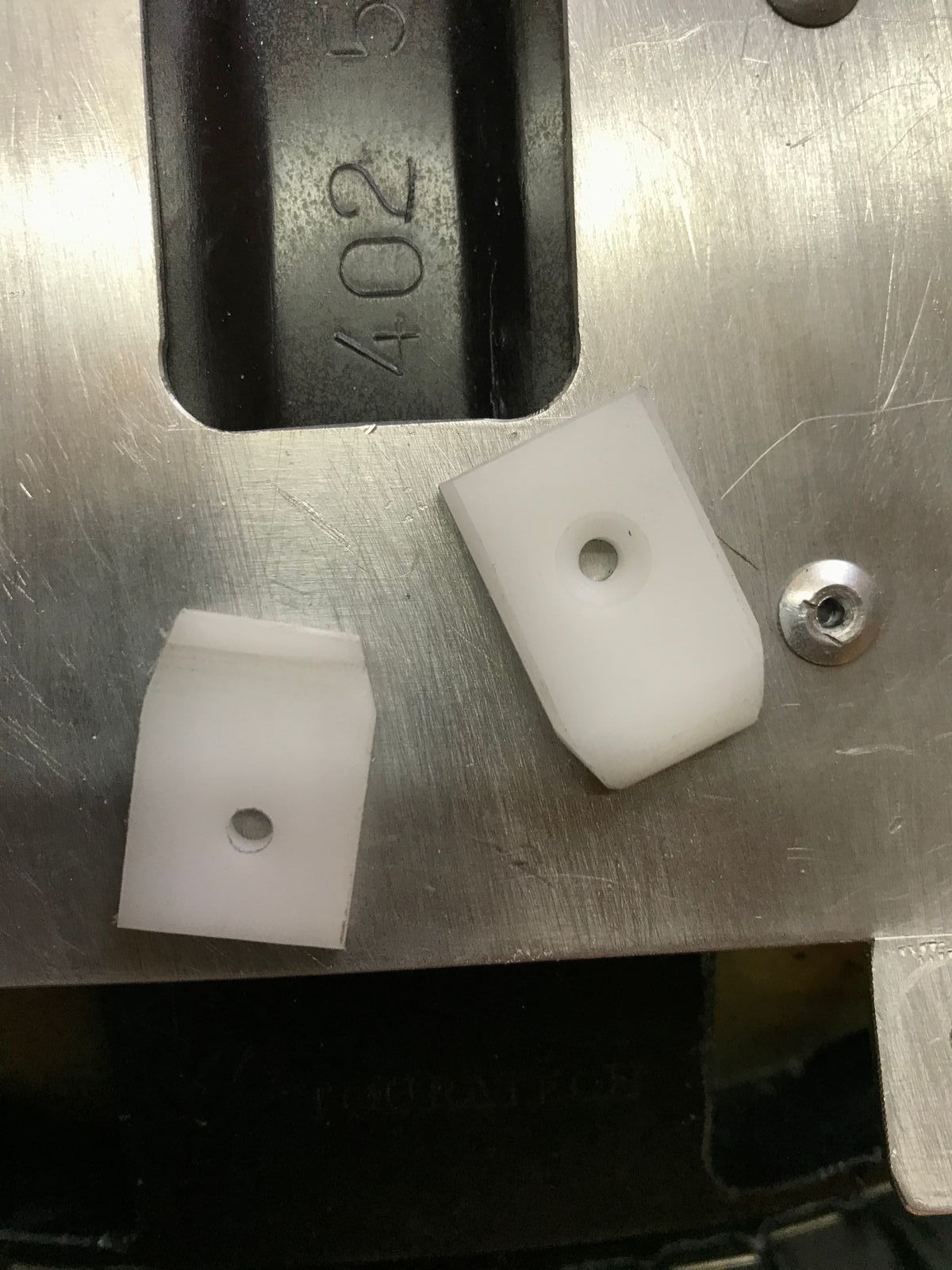

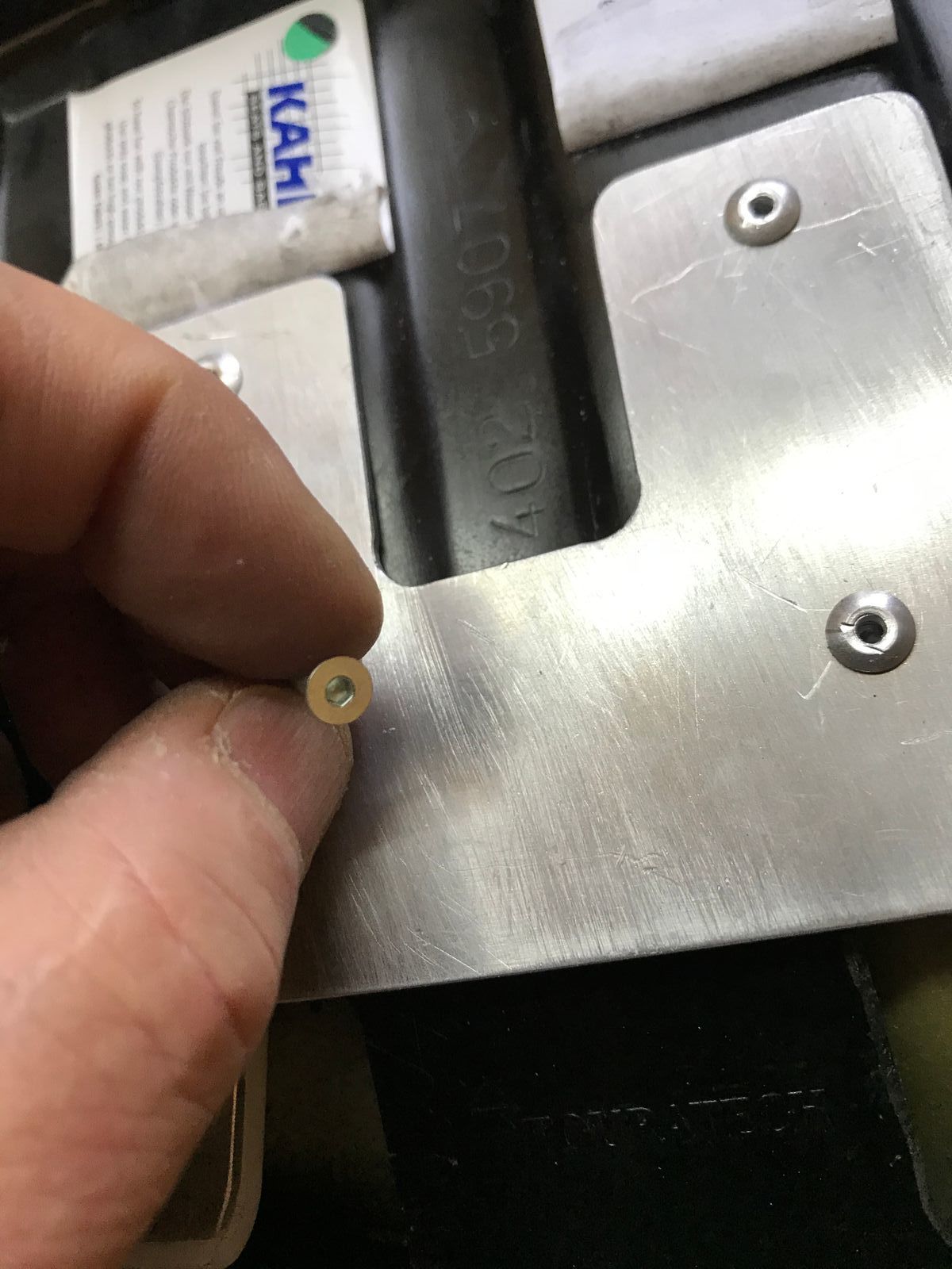

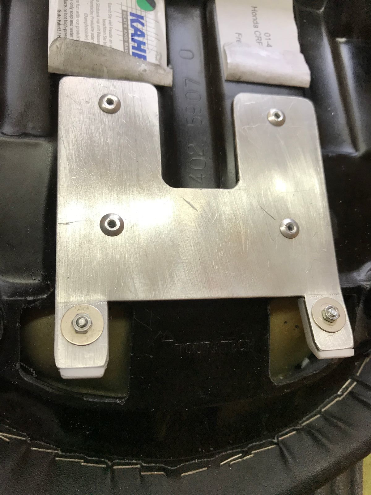

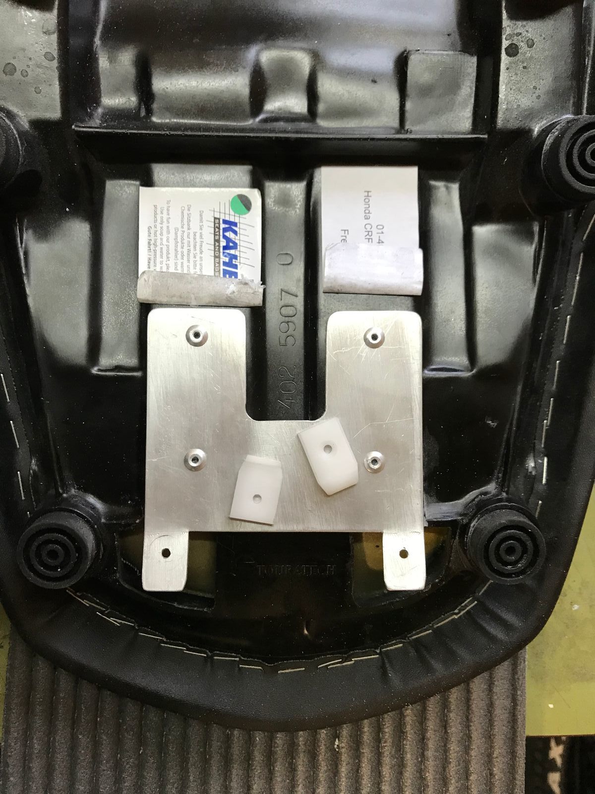

    Die Konstruktion: Auf die Unterseite wird eine vorher fertig bearbeitete 2mm Aluplatte genietet. Auf die neuen «Aluzapfen» werden zwei aus POM gefräste Kunststoffteile geschraubt. Die Zapfen lassen sich nun sogar genau richten, damit die Bank auf Anschlag auch kein Höhenspiel hat. Die Sitzbankzapfen lassen sich zudem nun absolut geschmeidig «wie von selbst» einführen und sitzt bombenfest. Diese Konstruktion finde ich sogar besser als die fixen Kunststoffzapfen und ich freute mich über die in der Corona bedingten Auszeit gelungene Reparatur. :)

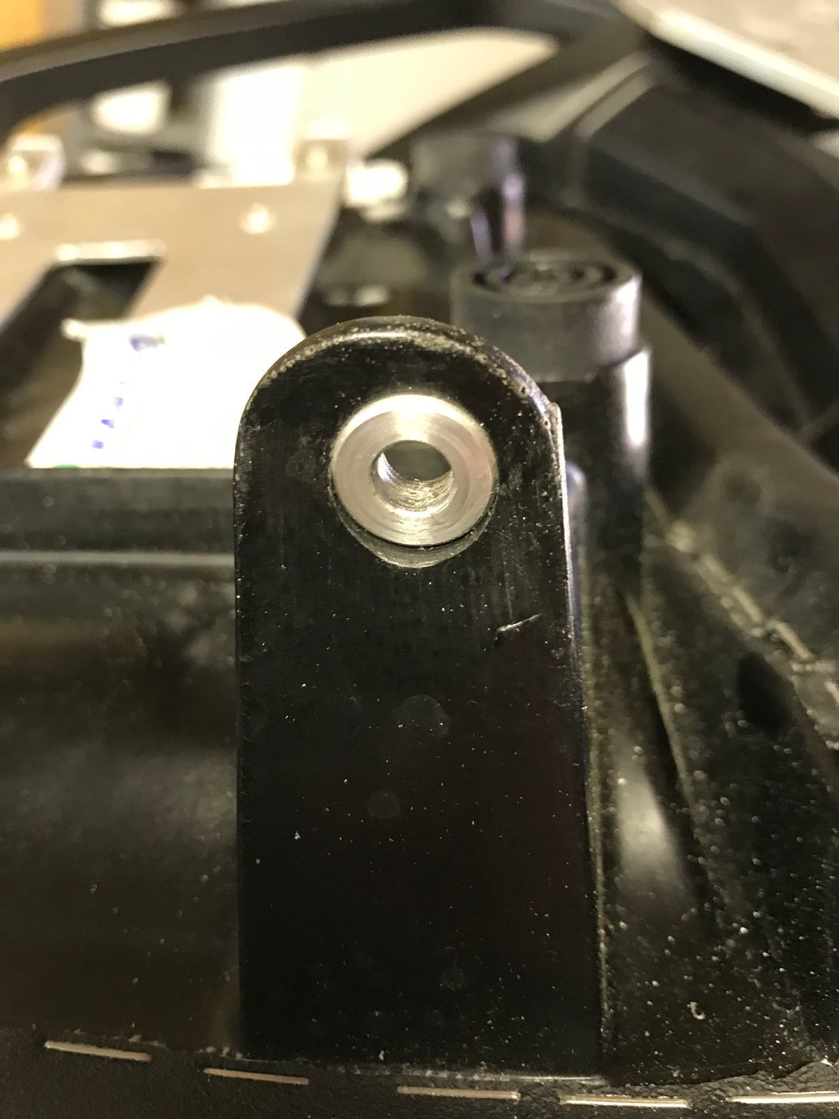

    Btw. habe ich auch noch gleich mit einem Zapfensenker die Befestigungsbohrungen vorne angepasst und zwei Alubüchsen gedreht und eingepresst:
    gute Idee, schön gemacht und sieht solide aus. Nicht immer gleich verzweifeln wenn etwas abbricht , Mit einem guten Gedanken der dann umgesetzt wird sind meistens die Dinge wieder funktionsfähig. In deinem Fall bestimmt noch besser als das original.
    schöne Grüße
