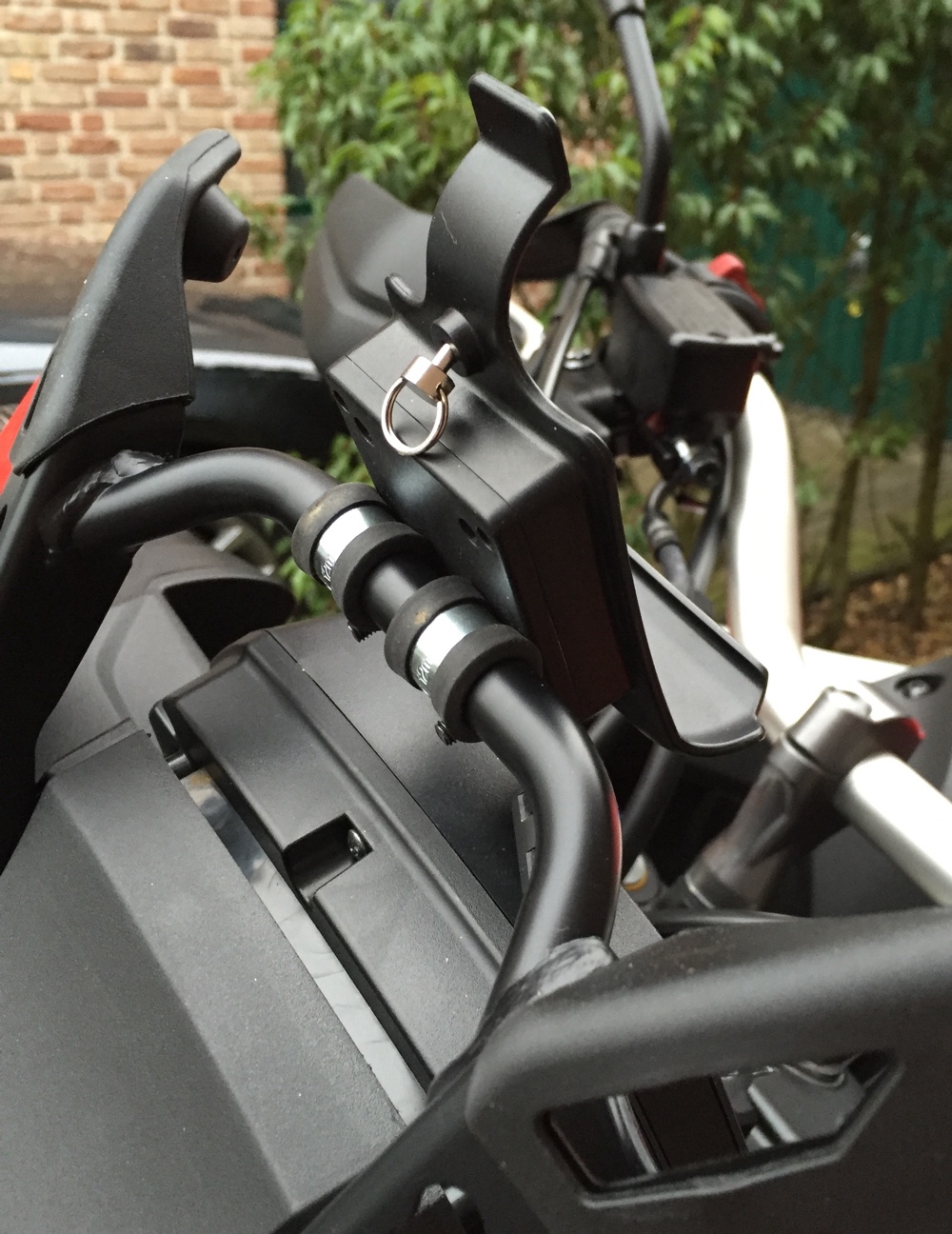

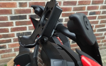

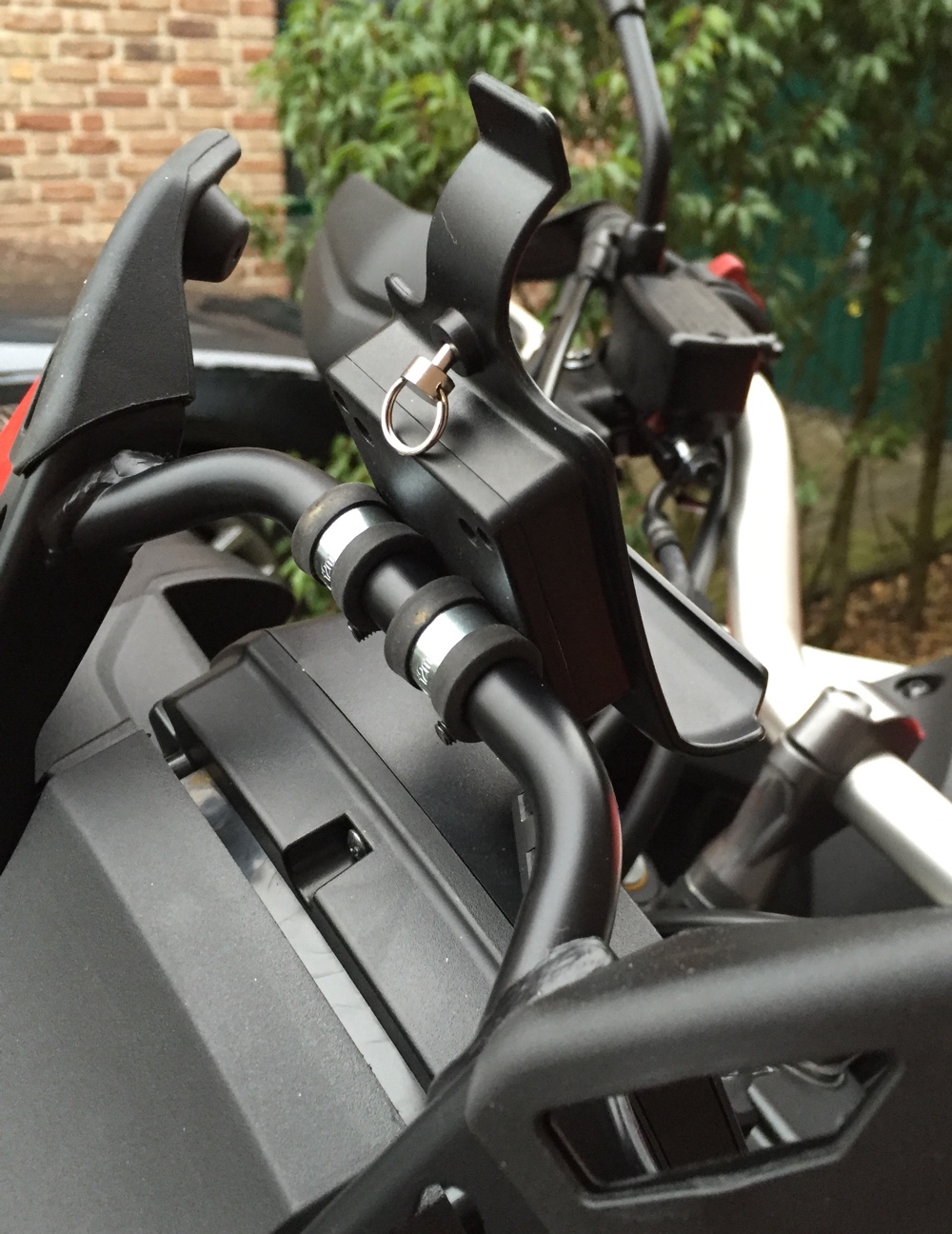

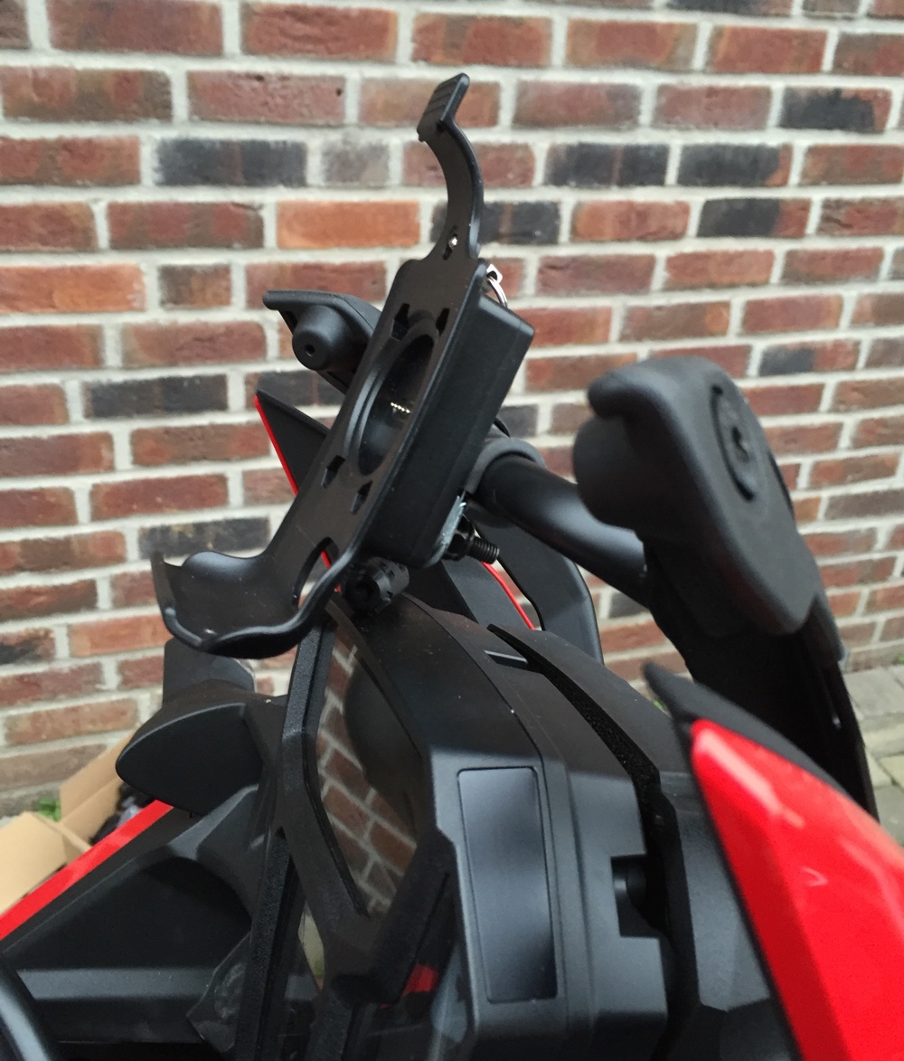

Man kaufe zwei dieser Schellen für einen Durchmesser von 12mm.
Dann baut man die RAM-Kugelkopfhalterung von der Halterung des Navis ab.
Die Schrauben mit den Muttern verwendet man wieder, um die o.g. Schellen daran zu montieren.
Davor muss man natürlich die Schellen um die Halterung an der AT gelegt haben...

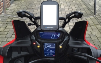

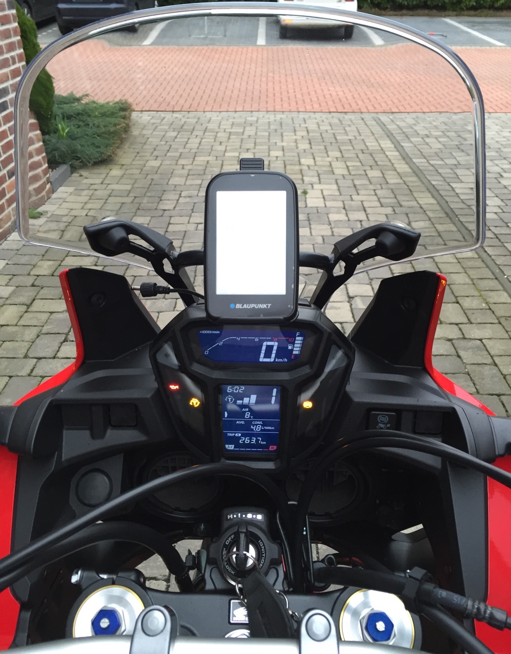

Strom fehlt noch, aber man kann es ja direkt an dem Stecker unter der Frontverkleidung anschließen (kein Wandler o.ä. nötig)
Eigentlich alles selbsterklärend, wenn man sich die Bilder ansieht:
