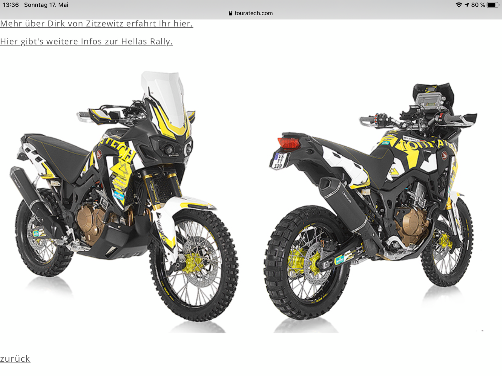

    Bei der GS gibts auch einen Ansatz von Touratech, bei dem man wild aus dem BMW-katalog kombiniert hat - so stammt der Rahmen von einer R1200R. In diesem Zustand niemals wirklich zulassungsfaehig, aber als Prototyp nett:

    Da haben sie am Heck gesaegt, die Abgasanlage und den Lenker getauscht und einen Rallye-Vorbau mit GFK-Verkleidung sowie andere Raeder (mit 1-Scheiben Bremse vorne) verbaut. Bei Rallyes geht es aber nicht nur ums Gewicht - das Ding war evtl. gar nicht mal viel leichter.
