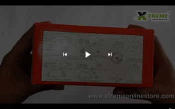

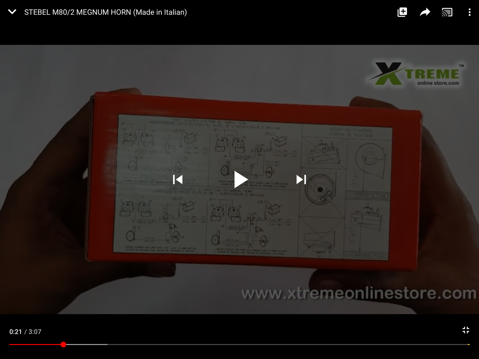

    Ist zwar nicht die allerbeste Bildqualität, aber das der Screenshot zeigt die Verpackungsrückseite der Stebel TM80/2. Demnach unterscheidet sich die Position der + und - Kabel, von dem Plan, den Harlisto verlinkt hat.
    Grüße aus dem wilden Süden,
