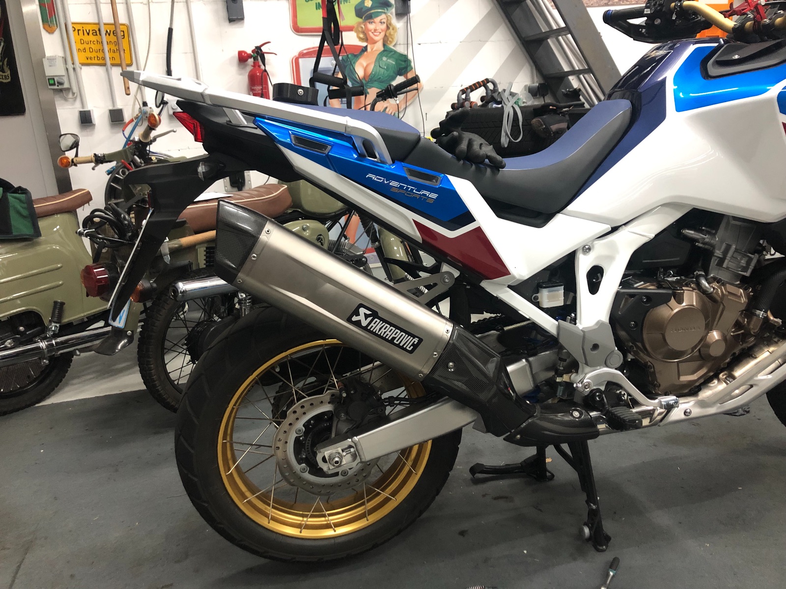

#36 Ja genau, die bowdenzĂŒge mĂŒssen am Servo gedreht werden.
Alles in allem keine 2 Std gebraucht.
Es ist aber eine AusfĂŒhrliche Anleitung bei.
So, erste richtige kleine Testfahrt gemacht.
Der DÀmpfer klingt deutlich dumpfer aber nicht zu laut, aber was viel besser ist, dass das blöde Leistungsloch bei ca 4000 Umdrehungen deutlich geringer ist.
Ich hatte schon immer ĂŒber ECU Flashen nachgedacht, aber das benötige ich jetzt wohl nicht mehrđ€
#38 Moin, ob er lauter wird kann ich noch nicht sagen, In der Regel werden aber im laufe der Zeit alle SchalldÀmpfer ohne ResonanzdÀmpfung lauter.
Das gute ist aber, das man es mit der Gashand gut steuern kann.
Ab 4500 Umdrehungen macht die Klappe auf aufn dann wirdâs kernig.
Unter 4500 klingt er legal schön.
Das leistungsloch ist deutlich angenehmer als mit dem originalen DĂ€mpfer.
