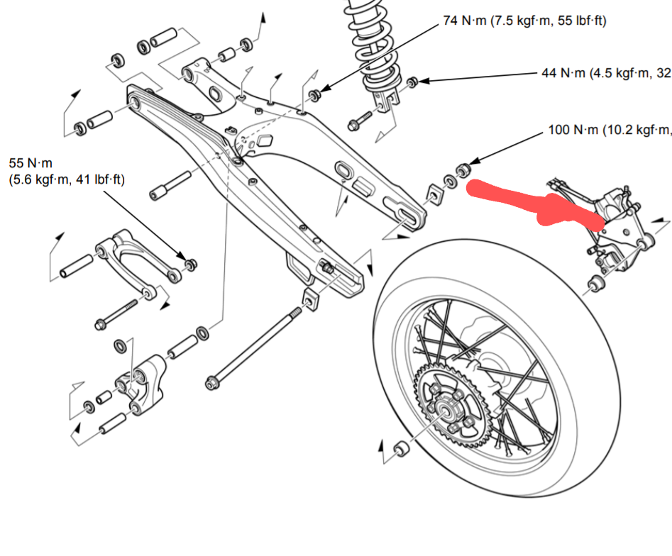

    Leider streift nun die hintere Bremsscheibe an dem Guss-Halter für den Bremssattel. Also nicht am Bremssattel oder den Bremsbelägen.
    Bremsscheibe und Ritzel warne nicht demontiert. Also nur Rad aus/eingebaut.
    Da Problem ist ja das der Bremssattel Halter mit der Achse zentriert wird und damit nicht verstellbar ist.
    Distanzhülsen sie an der richtigen Seite eingebaut. Bzw. Habe ich kontrolliert.
    Hat jemand ein Idee woran das liegen kann.

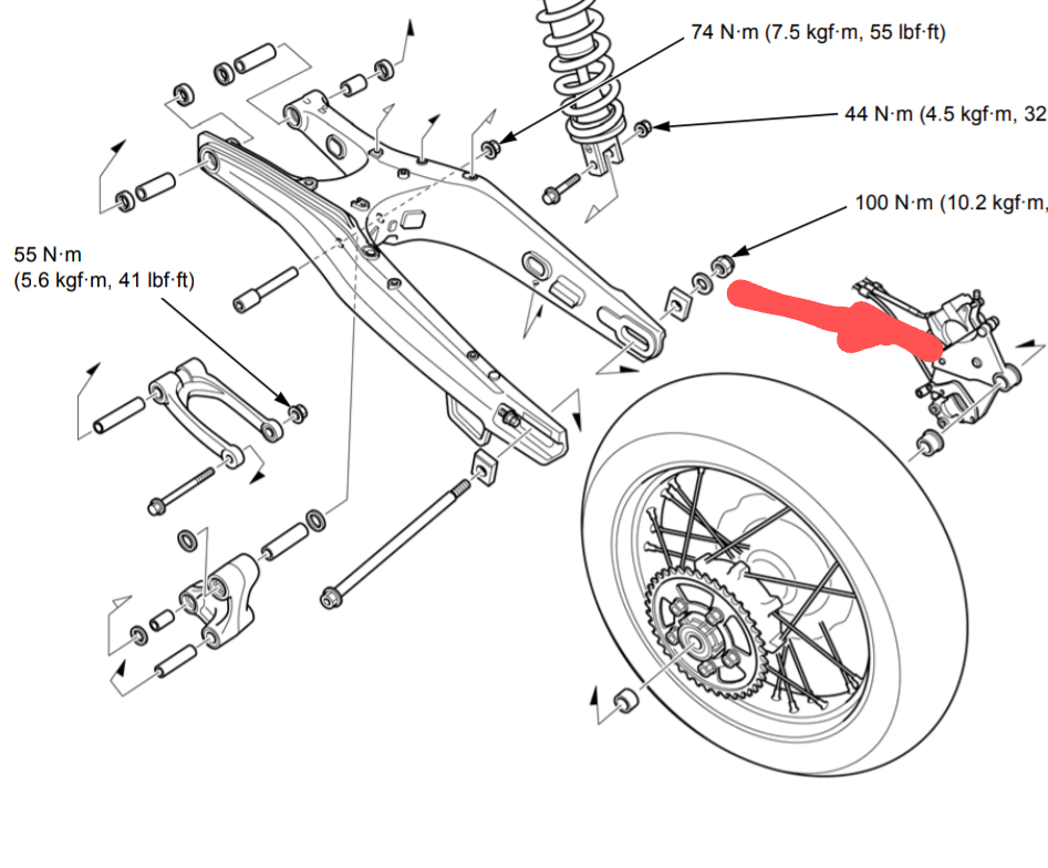

    An der Schwinge ist eine Führung. Kontrollier mal ob das da richtig sitzt. Und die Buchse mit dem Bund kommt auf die andere Seite. Ist im Buch falsch dargestellt.
    Deine Zeichnung ist falsch!!!!!
    Buchse mit Bund auf die Kettenseite!!!!
