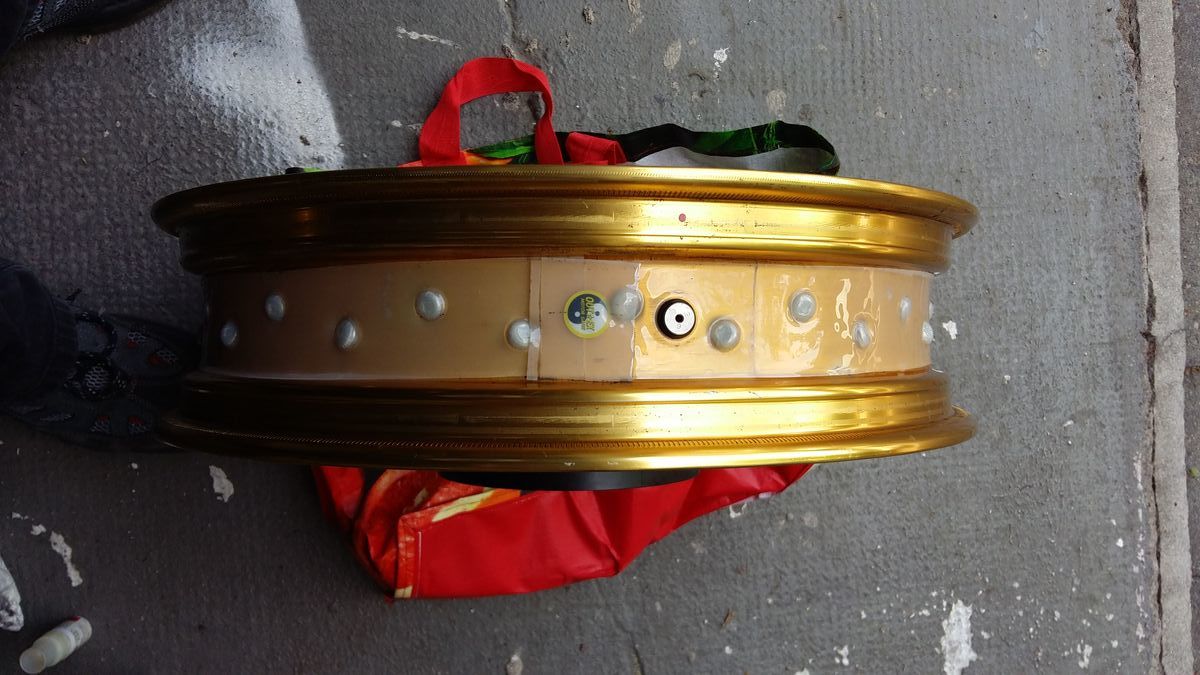

    Moin . Hab meine Felgen seit 4 Jahren mit Scotch 3M gedichtet. Bislang noch alles dicht. Vorsicht muss man walten lassen beim Reifen auf und abziehen damit man nicht das Klebeband beschädigt. Ansonsten keine Probleme . LG Andreas

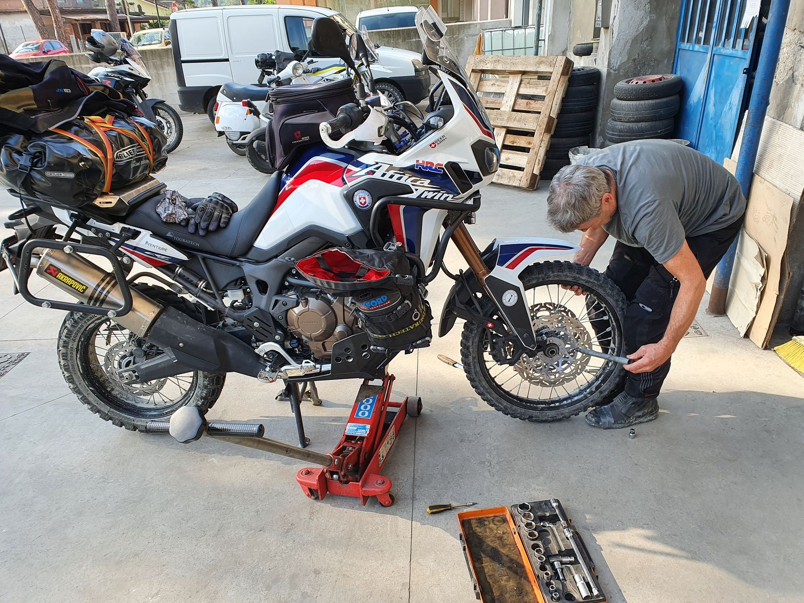

    Ich fuhr vier Jahre die 3M-Lösung, bis vorne eine leichte Undichtigkeiten an einer Speiche vorhanden war. Man konnte aber nach dem pumpen (Minikompressor dabei) jeweils wieder problemlos ein paar Stunden weiterfahren bis zur Schlauchmontage . Dazu darf ich sagen, dass dies bei dem 2. Radsatz der Fall war, den ich für Schottereinsätze verwendet habe. Ich vermute, dass die Speichen von den Schlägen mit der Zeit das Tape durchstochen haben. Ich habe dann vorne wieder ein Schlauch eingezogen. Hinten war immer 100% dicht.
    Schlauchmontage auf dem ACT Italien:
    Den "goldenen" Radsatz für ausschliesslich Teerstrassen habe ich mit der twotwo "Schlauchlos mit Schlauch" Lösung von @dhdani abgedichtet, da ich mit Sozia keine Experimente wollte. Das ganze erübrigt sich nun aber, da ich auf die 1100er Räder der ATAS umgerüstet habe.
